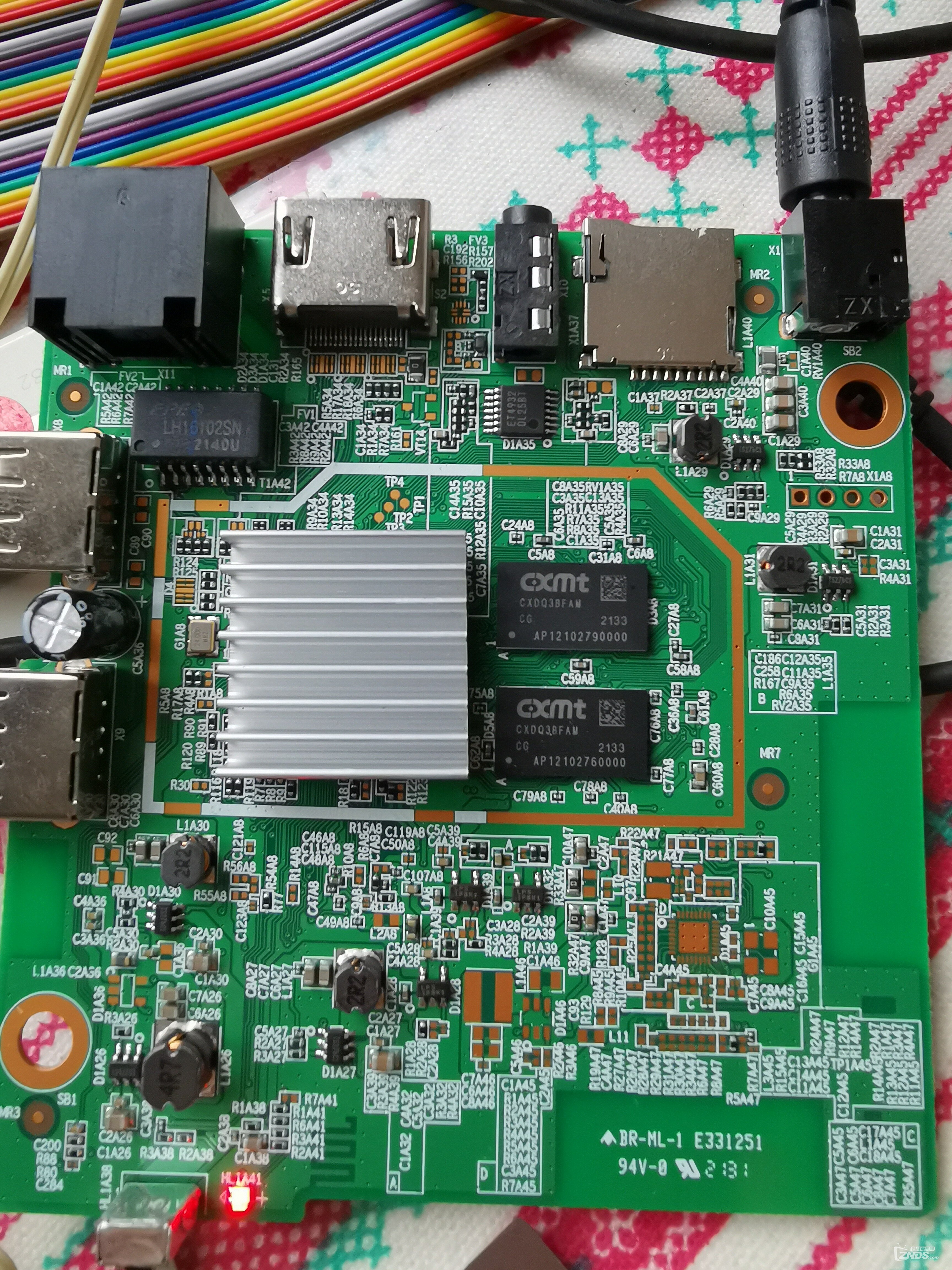

本帖最后由 呆若木鸡哦 于 2021-11-30 10:11 编辑 前两天办了一个移动送一年宽带的活动,有两个魔盒机顶盒,阉割的很厉害,连WIFI都关闭了。看了一圈大家的帖子,好像还没有这个新版的刷机攻略,看哪个大佬能够搞 ...

背面内存旁边R578a电阻pcb版边缘方向也就是外侧的焊盘对地短接可以刷机,等效C9A8那个位置万用表测量了,但是我卡在2%,试了几个包都这样。另外插hdmi容易成功识别

楼主解决了吗,我也有一个,和你的一样,暂时不知道怎么处理,这个处理器上面散热片拆不掉,不知道是什么CP ...
等待大神眷顾,网上给的方法我都操作了,不行
劲风sss| 来自河南 发表于 2021-12-2 18:53
楼主解决了吗,我也有一个,和你的一样,暂时不知道怎么处理,这个处理器上面散热片拆不掉,不知道是什么CPU型号
