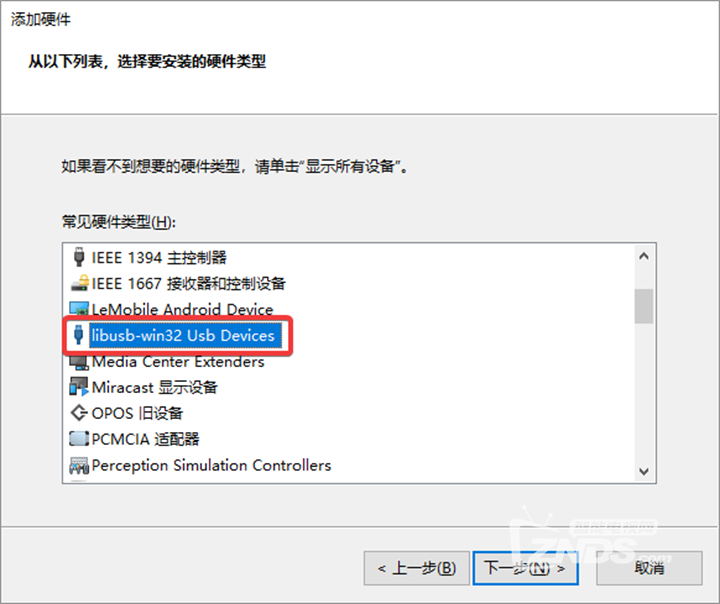

⑦、在盒子重启的瞬间,电脑端会提示发现新设备,这时候就要自己在设备管理器中手动安装驱动。
手动安装驱动方式:打开设备管理器,随便点击一个硬件
点击 [操作] 菜单 → [添加过时硬件] → 下一步 → 选择 [安装我手动从列表选择的硬件] → 下一步 → 选择 [libusb-win32 Usb Devices] → 下一步 →  选择 [WorldCup Device] → 下一步 →  下一步 → 完成
斐讯盒子N1和斐讯盒子T1刷机教程  内附刷机固件下载链接
⑧、安装了Worldcup Device驱动后,再次重新从第“⑤”步开始操作,因为已经手动安装了驱动,这时候就可以识别到N1了,然后线刷工具自动开始烧录。
