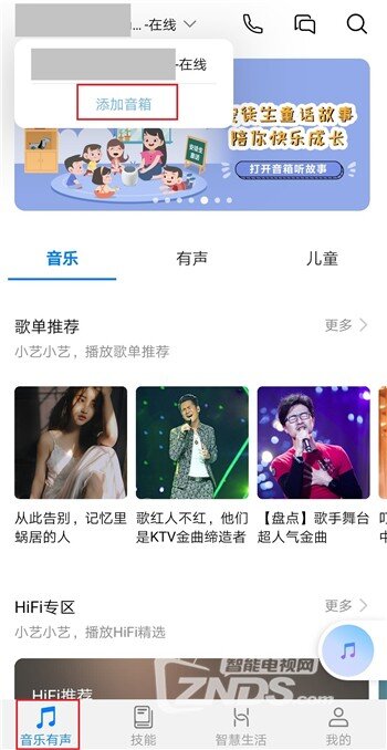

二、支持华为 HiLink 协议的智能音箱
支持华为 HiLink 协议的智能音箱,可通过手机端 AI音箱 App 连接,在智慧屏查看设备状态。如果只有一个音箱,该音箱配网成功后表示添加音箱成功,无需其他设置。如果需要添加多个音箱可以按照下面方法操作。
1.在音乐有声 页面点击左上角图标,选择 添加音箱 并按照界面提示设置。

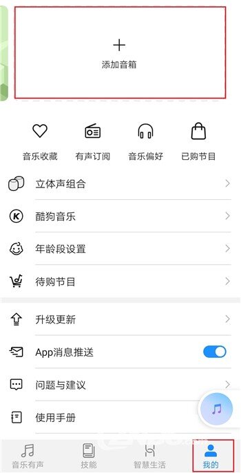

2.在 我的 页面,点击上方音箱选择栏的 添加设备 并按照界面提示设置。
注意:如果音箱可以正常使用,但是 App 显示音箱处于离线状态,并且五分钟后还是未更新状态,此时需要打开 AI音箱 App 按上述方法重新添加即可。

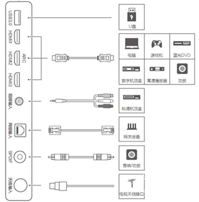

三、非蓝牙线接音箱
智慧屏搭载 SPDIF 接口和 HDMI(ARC)接口,支持用同轴线或者支持HDMI线外接音响/功放等多媒体设备。
1.将连接线一端插入音响/功放 HDMI OUT (ARC)口,另一端插入智慧屏 SPDIF 接口或 HDMI2(ARC)接口。
2.开启智慧屏,在 首页 点击右上角,选择 声音 > 输出 ,按遥控器左/右方向键选择 S/PDIF 或者 HDMI(ARC)
3.在 声音 界面,选择 数字输出 ,按遥控器左/右方向键选择对应模式。
