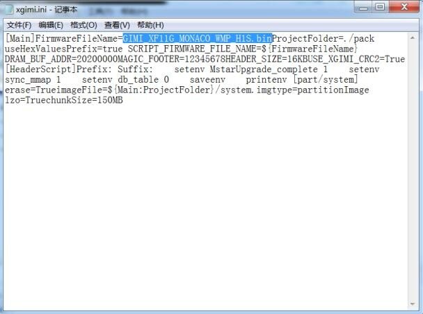

在mstar-bin-tool-master文件夹下新建文件夹pack,将简好的system.img放入pack。
修改configs文件夹下的xgimi.ini文件,用记事本编辑该文件,将GIMI_XF11G_MONACO_WMP_H1S.bin修改为我要封包成的文件upgrade_ZLS70Hi5_V1.00023.bin
把mstar-bin-tool-master文件夹下的upgrade_ZLS70Hi5_V1.00023.bin剪切到其它文件夹下。
在命令行里cmd里输入pack.py configs\xgimi.ini 封包。
在mstar-bin-tool-master文件夹下,新的名为upgrade_ZLS70Hi5_V1.00023.bin的固件就做好了。
