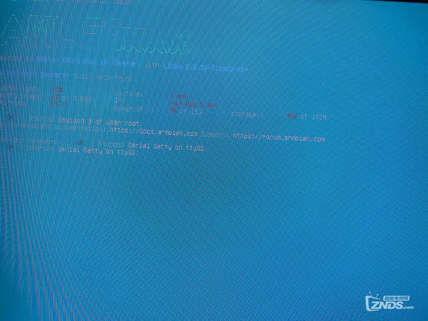

X96MAX+安装armbian屏幕蓝了绿了,咋办??

浪子大春| 来自吉林 发表于 2020-10-28 18:55
4. HDMI接显示器屏幕发绿怎么办?
写入EMMC就不绿了,
如果在U盘上用又不想绿的,运行命令:
cp   /boot/u-boot.usb   /boot/u-boot.ext   &&  reboot
复制代码
    如果在TF卡上用又不想绿的, 运行命令:
cp  /boot/u-boot.sd   /boot/u-boot.ext  &&   reboot
复制代码
转自恩山flippy的帖子, https://www.right.com.cn/forum/thread-4055451-1-1.html 跟着教程搞下就好了

卡卡卡是| 来自广东 发表于 2020-10-26 18:38
已经写入了EMMC
