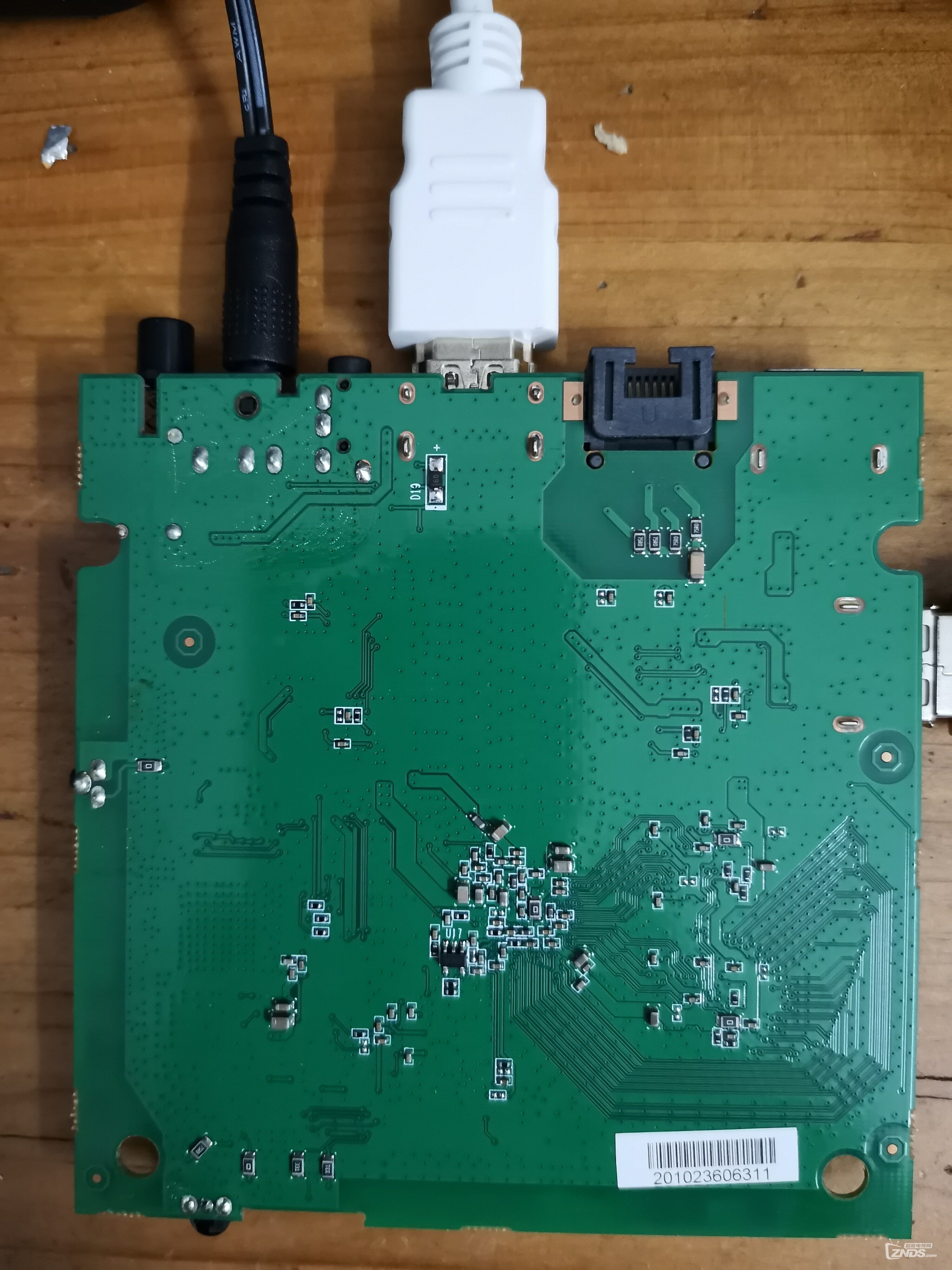

本帖最后由 Pretender. 于 2020-10-9 16:42 编辑 哪位大神指点一下,我的M301的盒子按如图所示短接点无法短接。请问一下是短接点不对吗,已经试过几次都不起作用!谢谢! ...
457387738| 来自广东 发表于 2021-3-8 13:16
短接点是对的,U17旁边的那个横点短接5秒,机顶盒灯黑掉以后就放开短接,然后不要有任何操作,等待3秒后刷机红绿灯开始闪烁,电视上会显示正在升级,请勿断电,

同款主板,也试过了没用
试了多个刷机包  全部失败
aaa2163689| 来自广东 发表于 2022-7-24 00:24
457387738 发表于 2021-3-8 13:16
短接点是对的,U17旁边的那个横点短接5秒,机顶盒灯黑掉以后就放开短接,然后不要有任何操作,等待3秒后刷机红 ...
开机后才短接吗???

chensure| 来自广东 发表于 2020-11-15 08:46
我也短接不了,所以我4块钱买了TTL跑了。。完美
YOUC6666| 来自广东 发表于 2020-10-14 15:41
可以,你短接时间过长
奕宁安康| 来自江苏 发表于 2020-10-10 16:38
图一,最下面两对空焊点,具体忘了哪一个了,挨个试一下看看
