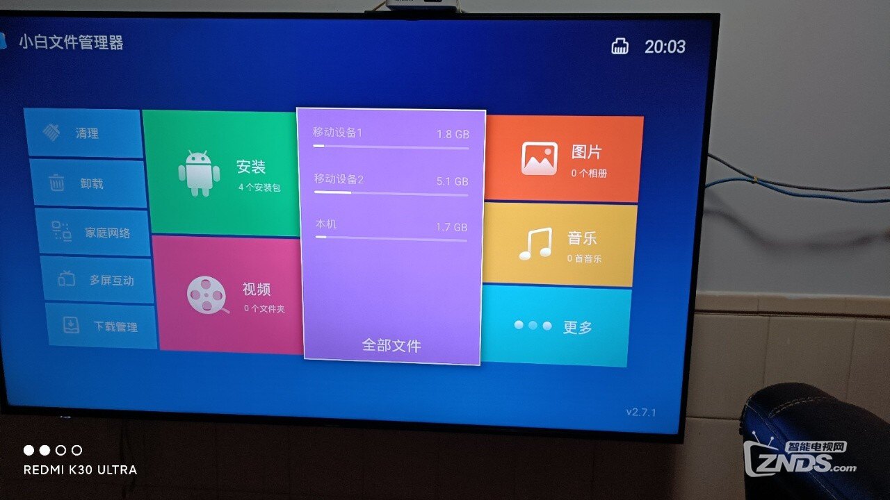

5,打开“小白文件管理”--“安装”,你会看到U盘里面下载的App,选中你要安装的App,按遥控器的“设置”键,出现菜单,点击“复制”
6,返回小白文件管理主界面,点击‘全部文件’,‘本机’,找到文件夹‘egame/downloader’,这个文件夹下面存放的就是‘爱游戏’下载的未安装的游戏,记住这个游戏文件的名称(XXX.apk);

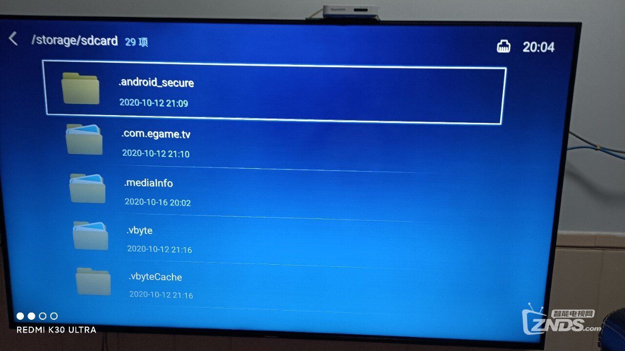

发表于 2020-10-12 21:37 | 显示全部楼层 | 来自广东
我试了不行,不能定位到egame文件夹

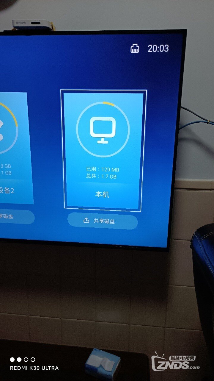

 楼主| 发表于 2020-10-14 17:32 | 显示全部楼层 | 来自河南
hyct 发表于 2020-10-12 21:37
我试了不行,不能定位到egame文件夹
打开小白文件管理主界面,点击‘全部文件’,‘本机’,列表里面有很多文件夹,其中一个就是“”egame“”

发表于 2020-10-16 20:43 | 显示全部楼层 | 来自广东
dadafengzi 发表于 2020-10-14 17:33
一般长虹电视自带的App里面就有预装好的 爱游戏,如果没有,到自带的应用商店里面下载。 ...
导航不到egame文件夹,看不到系统文件夹。
