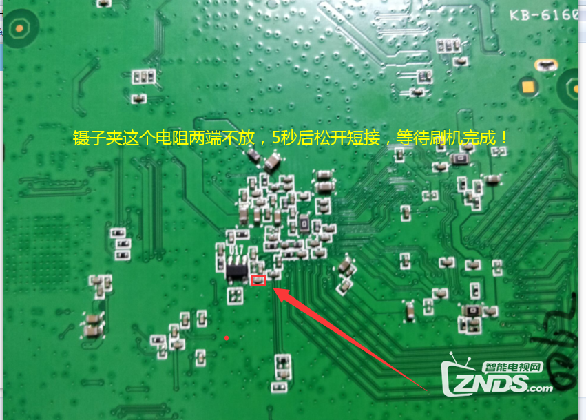

广东的2020---M301H南传(兆能)的强刷点

强刷点是一个,短路这个位置不安全。另外强刷启动fastboot要与cpu适配才行,看清楚cpu是mv300还是mv310或300H,ZN这个M301Hmv300,310,300H的fastboot都不一样。如果不适配fastboot大概率刷不成。
短路点可以找cpu与emmc连接的电阻,大部分的电路标示是R37,任意端对地就可以触发强刷。刷机步骤是把
fastboot.bin,bootargs.bin, recovery.img, update.zip 四个文件复杂到usb2.0,不大于8G的U盘根目录,U盘fat32,2048块单分区格式化,插盒子靠网口的U口,短路着,给盒子上电,短路4秒撤短路,看电视输出,如果正常从U盘启动,先有开机logo, 之后有升级界面。升级进度完成自动重启,第一次重启稍慢。U盘4G的兼容多,8G的少,大于8G或usb读卡器刷不成。
sky2017| 来自浙江 发表于 2025-6-27 15:43
我按楼主方法白屏,等许久没有反应
abc5652191| 来自广东 发表于 2023-11-1 11:01
短接按开机,电源灯都不亮,怎么回事?对了,除了卡刷,有线刷的吗?找不到线刷教程,M301H 2020.南传ZN的
abc5652191| 来自广东 发表于 2023-11-1 10:42
我这边短接开机直接黑屏,无显示,2020的南传兆能

TQGR| 来自广东 发表于 2022-6-19 15:06
短接通电黑屏没反应,根据楼主提供的刷机包看了txt文档,把其他的短接点试了一下,还是黑屏没反应
108371317| 来自广东 发表于 2022-2-24 20:57
YOUC6666 发表于 2020-8-10 22:22
可以的,刚试过,在刷了,,要等一会才出现刷机介面
要不要把固件中的一个压缩包解压出来再升级呀?我的升到一半就不动了,烦人的很
YOUC6666 发表于 2020-8-10 22:23
下好固件在u,,插上,短接,再通电,等5秒,,就出现刷机介面
