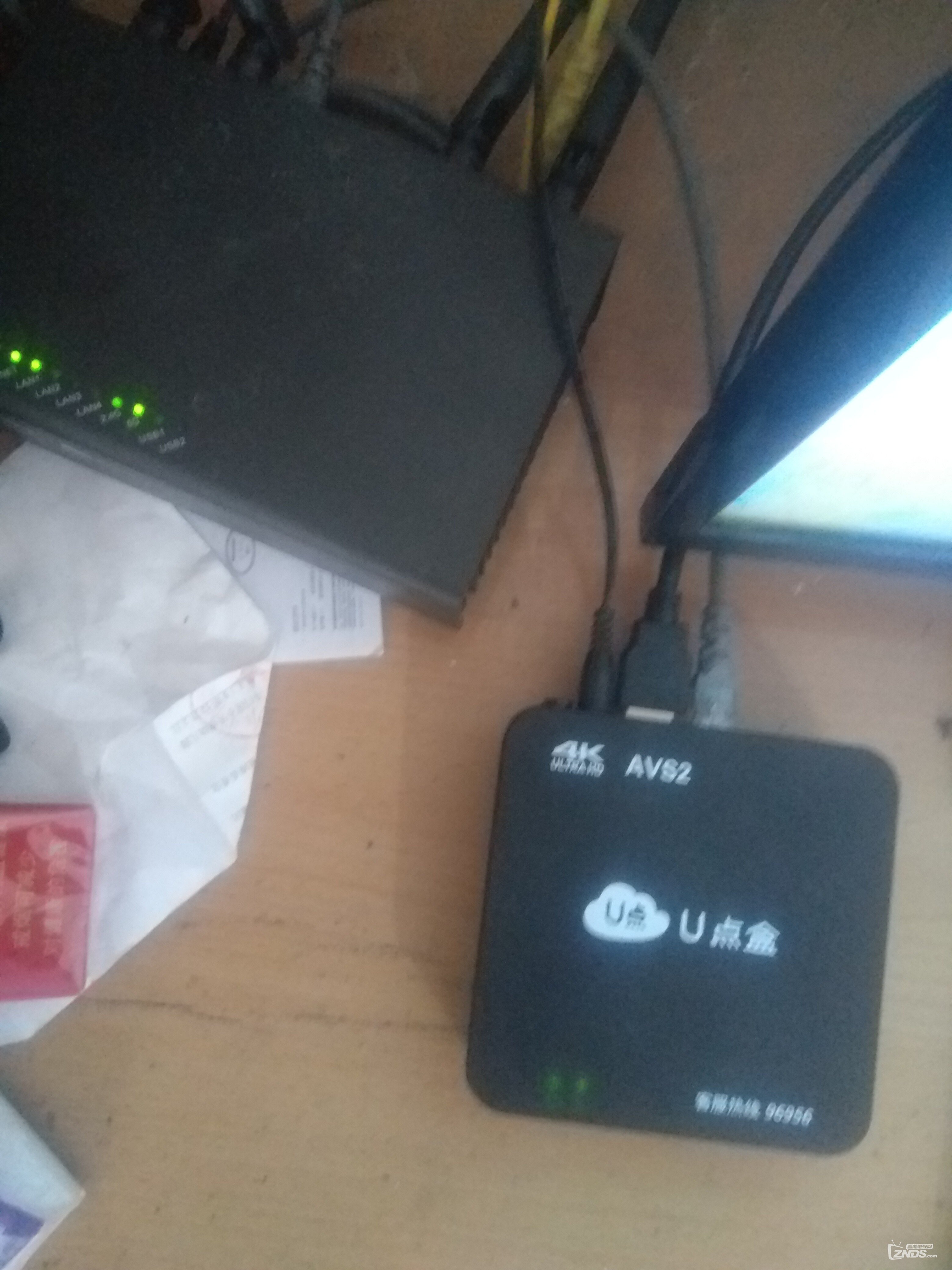

上星期全小区都更换了这款盒子,搜遍全网都没找到开启adb教程
