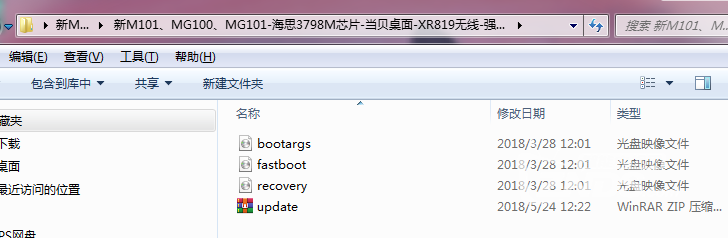

  事情是这样的,今年过年在家无聊,无意中看了下手机月租情况,发现移动电视盒子一个月收10块,移动的网线我是17年12月份办理的,这么说来被收了两年了,于是就想着把移动电视盒子破解了,在咸鱼上有个好 ...

13360855| 来自广东 发表于 2020-3-3 16:14
waenzht 发表于 2020-3-3 15:12
这是mg100/101的三片内存版本,百度吧,有原厂固件。刷回去就救砖了。
基本上海思所有型号的盒子救砖办法都 ...
谢谢大哥 我做完作业就去试试
基本上海思所有型号的盒子救砖办法都一样,具体百度。
13360855| 来自广东 发表于 2020-3-3 13:20
waenzht 发表于 2020-3-3 11:06
南传101居然还有海思的,我一直以为都是晶晨的。
海思的救砖麻烦点,得接TTL了。
先下载对应版本的救砖固件 ...
太麻烦了 我太小白了 估计也学不会
海思的救砖麻烦点,得接TTL了。
先下载对应版本的救砖固件或原厂分区备份,然后使用华为刷机工具(需TTL配合)进行救砖吧。
具体步骤百度。
