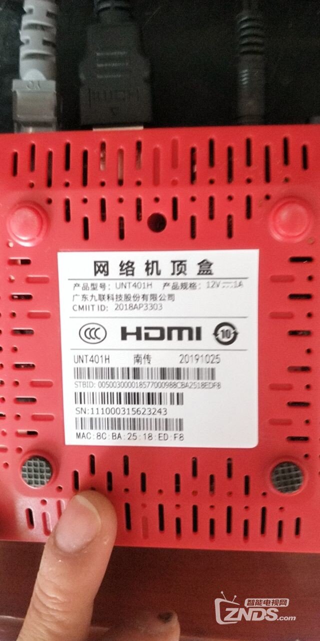

广东中国移动的!需要保留iptv能投屏即可。有好心朋友帮忙吗传一固件吗?谢谢…

你这样的话尽量别刷机,我也广东,广州。走曲线安装法装当贝在装乐播投屏

要保留IPTV只能ADB破解。

没有链接,我广东广州这边,无论什么型号都可以不刷机走曲线安装,前提是能进入原系统(我这里叫粤tv)。方法:U盘放好当贝桌面和当贝市场安装包,原后缀apk改成exe。U盘插入盒子,进到原系统,右上角个人中心进入家庭多媒体再进入文件管理器,选择当贝桌面的安装包,最后选择安装包管理什么的那个进行安装然后打开。(如果apk不改其他后缀的话,系统会自动拦截不允许安装),最后装上当贝市场,开adb精简预装,搞定

刷机自带的iptv会失效 这点没人能搞
