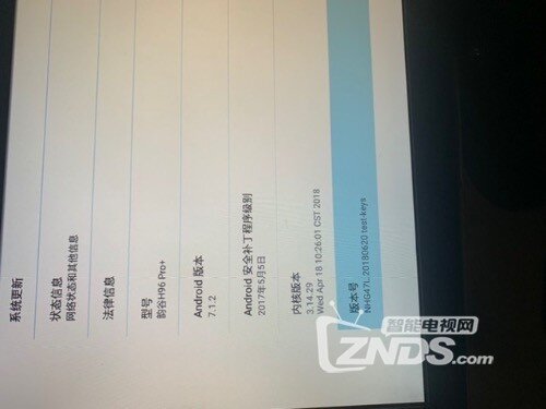

H96pro+开机没有反应,只有蓝色灯亮,电视没有显示。(正常开机蓝灯会更亮,光纤出口有红灯,电视会显示进系统。) 电脑线刷一直卡7%,要重试很多很多次才能成功,如果成功刷入后拔掉再接电源连电视正常进系统,装 ...

zxzchn| 来自浙江 发表于 2019-10-2 23:01
我的h96pro+是蓝板,s32v6,刷过固件20171010的,还有个SCV4-test1的,都是一样的毛病
zxzchn| 来自浙江 发表于 2019-10-2 22:56
谢谢,各种方式都试过,很难刷进,但试很多次能刷进。不过这不是重点,主要是刷好系统进去以后,断开电源就再进不去了。
伴久见人心| 来自上海 发表于 2019-10-2 22:34
先点开始 然后在接双usb 最后接电源
