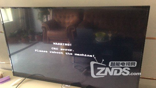

开机只跳刷机界面,然后接上u盘刷机到百分之一直接失败

U盘大小限制4-8gb不然可能存在无法读取的风险
QQQQQQ101| 来自宁夏 发表于 2019-5-19 09:55
神雕小鬼 发表于 2019-5-19 09:52
飞利浦bin文件刷机的具体步骤应该是:关闭电视,拔掉电源,将U盘插到TV后面USB3.0接口(插口内为蓝色的); ...
电视上的另外一个usb接口不能读取,然后u盘大小是否有要求呢?
神雕小鬼| 来自浙江 发表于 2019-5-19 09:52
飞利浦bin文件刷机的具体步骤应该是:关闭电视,拔掉电源,将U盘插到TV后面USB3.0接口(插口内为蓝色的);接通电源,按开机键开机;如果以上步骤操作完不能刷机,建议换个电视上的U盘口或者换个FAT32格式 2.0 的U盘
