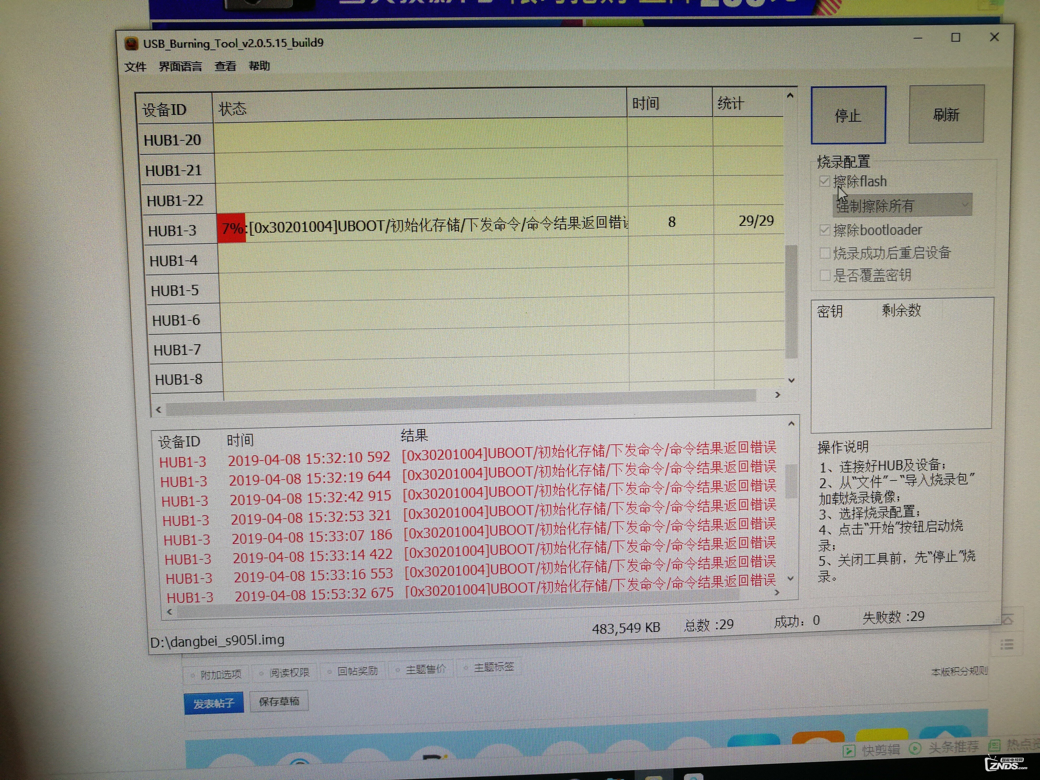

本帖最后由 hao501802766 于 2019-4-19 09:41 编辑 论坛各位高手、师傅、兄弟们,你好!我的盒子是湖北移动百视通r3300l,之前按照论坛的教程连接电脑刷机,每次电脑都无法识别,电脑换了、数据线也换了还是连不上 ...
CZX3D| 来自广东 发表于 2019-4-26 17:16
第一种方法:先短接,再连数据线,让刷机软件能识别,,松开短接,选好固件,开刷。
第二种方法:先短接,再连数据线,让刷机软件能识别,,松开短接,选好固件,开刷。出现错误,再短接,拔出电脑端,usb线口再插上。电脑会显示刷机,就松开短接。
第三种方法:先短接,再连数据线,让刷机软件能识别,,不松开短接,选好固件,开刷。
第四种方法:先短接,再连数据线,让刷机软件能识别,,不松开短接,选好固件,开刷。出现错误,拔出电脑端,usb线口再插上。电脑会显示刷机,就松开短接。
zaken1| 来自辽宁 发表于 2024-1-13 20:04
刷到7%出这个错误,也不会影响你原来的固件啊,怎么会成砖呢?
我的也是到7%就出错停止,一直没解决。但我盒子原来的固件还是正常使用的。

weige139| 来自广西 发表于 2019-8-3 18:55
要换刷机包,我的盒子刚开始也是卡在7%,换了好几个刷机包才找到合适的刷进去。
