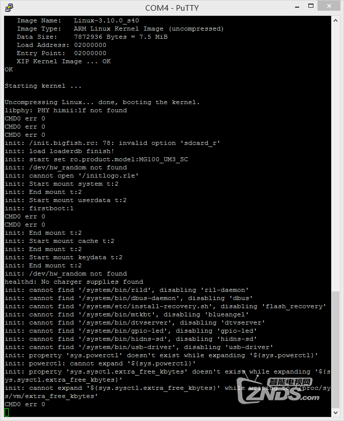

本帖最后由 hao501802766 于 2019-3-10 19:08 编辑 将板子上的断点已焊接,使用TTL安装软件时,出现图片中的代码,不知哪里出错了。望大神指点。

waenzht| 来自黑龙江 发表于 2019-10-31 08:36
我现在也遇到这个问题了。四川移动 mg101(软件信息显示mg100) 零配置,九联代工
似乎不是高安(软件信息没有看到CA字样),TTL不跑码(电压为零)。
从背面的空焊点飞线接土豪金304,跑码正常了,但盒子正常启动后是不接收键盘输入的,只能在刚通电时快速按Ctrl+C,进入uboot模式,此时键盘是接收是正常的,但这个模式下备份、破解又不支持了(也许能,但我不会),代工厂商太狠了。
网上下载u盘免拆包,全提示复制文件出错,不能刷机。
还有,即便跑码的内容,也和其他3798的盒子不同,无任何分区信息(常见的3798跑码会显示载入的各分区名称和大小,可以用来制作刷机分区表)。
真是个让人头疼的盒子。

按回车键能 输入命令不,如果不行的话 估计难弄了,四川一般是CA高安的版本 ...
能输入命令,但是无任何反应。
