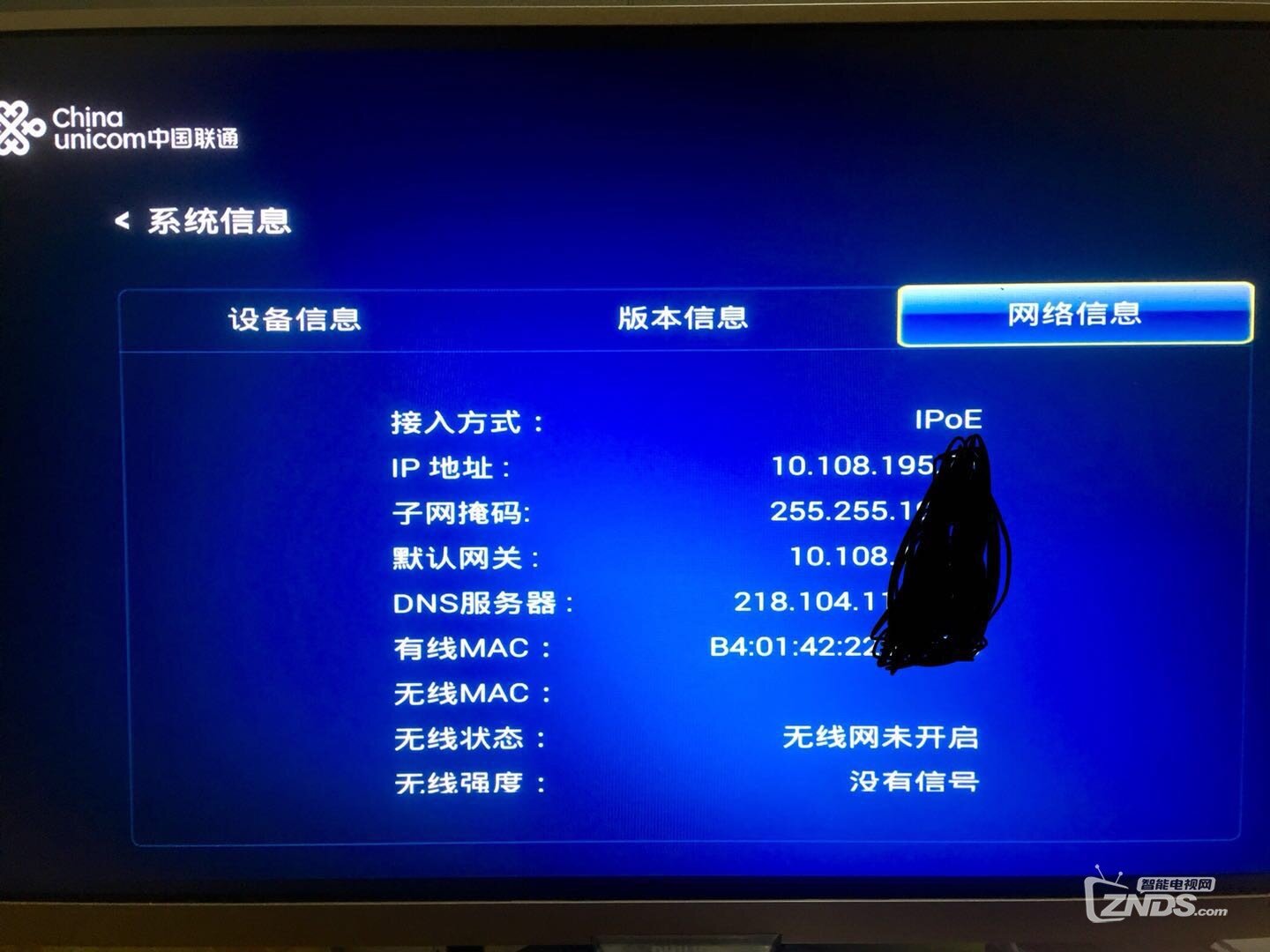

本帖最后由 houhei 于 2018-8-7 19:07 编辑 请教下大神联通的杰赛s65盒子wifi被禁用,设置开启也无效,该怎么开启wifi功能呢?

这个问题搞到半夜3点,终于弄明白了!是没有wifi模块,不过也能破解!
1. 盒子有线连接到路由器,把盒子有线连接设置为局域网DHCP, 自动获取ip,
2.在同一个局域网的电脑上下载一个tv盒子助手输入盒子ip就可以连接上盒子了。
3.在tv盒子助手里面就可以安装当贝桌面和当贝市场,然后盒子重启就可以进入当贝桌面了!
4.最后你就可以为所欲为了,想装什么都可以了!
