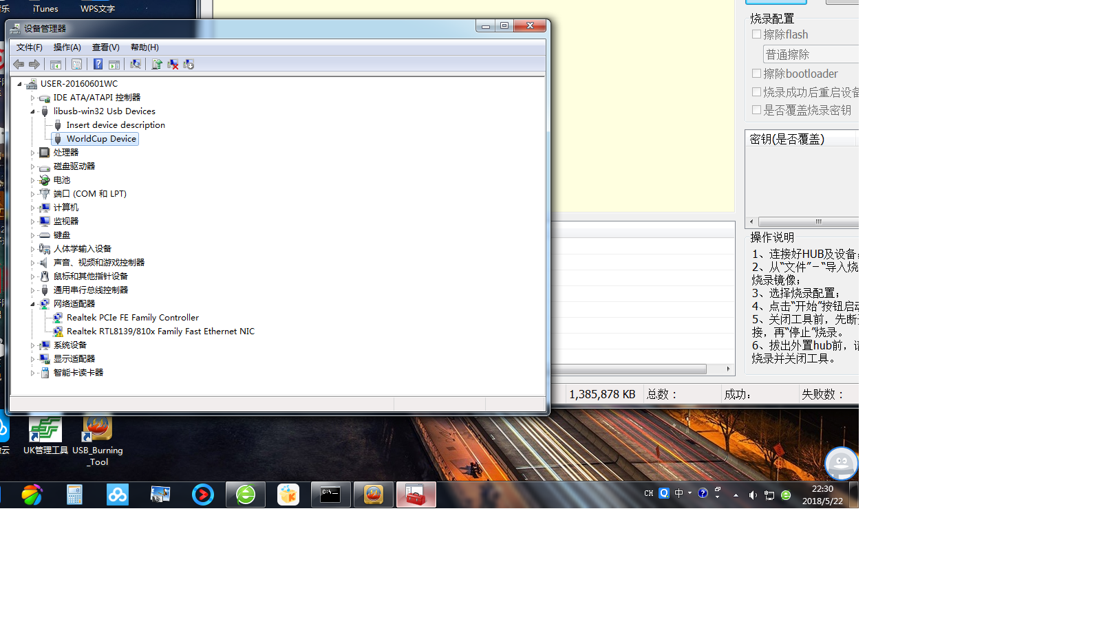

本帖最后由 eswgdeh 于 2018-5-23 09:54 编辑 各位大神,我的N1固件版本是V2.27,已经用过时硬件添加了worldcup,运行adb脚本也通过进入了线刷模式,但就是找不到设备,用论坛里各种方法试过了都是不行,已经搞了 ...

我刚刚试出来的,是降级工具点了进入线刷模式后,电视会黑屏,黑屏的时候点USB那个工具的开始,会自动进入烧录模式,不需要先选设备

2.27.0516版 按照  [N1][2018-5-25] N1和T1 fastboot 烧录关键分区降级 ,刷入bootloader, boot, recovery 后,在按照 [2018-4-22][webpad]斐讯N1官改v1.1线刷包,永久root ,使用 进入线刷模式.bat 脚本进入刷机模式,刷机成功。

我开始也是折腾了1个小时,怎么弄都不行,后来无意换了个USB(插到了靠近HDMI那个),忽然就能刷了 ...

usb线插到电脑后面usb试试

一样的情况,我用拆机 短路触点方法 能找到硬件。但刷机还是失败的 ,1% 就是提示错误!
