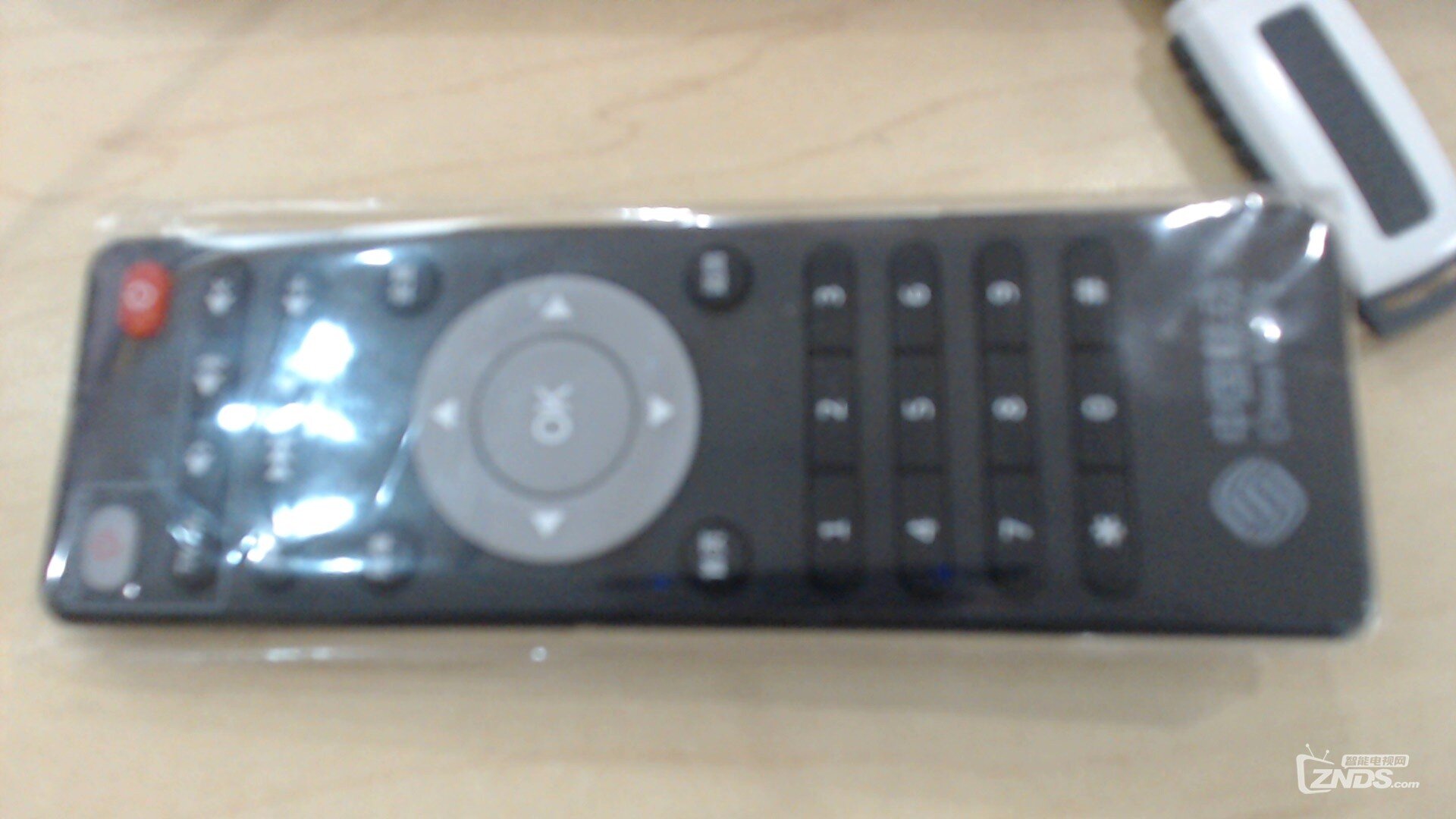

本帖最后由 自行车啊对 于 2018-3-20 16:38 编辑 刷的 魔百盒M201-S 20170828版-卡刷包 现在怎么能再次卡刷其他固件?或怎么能导入遥控器码文件? ...

换etc 目录下remote.conf文件重启就好了

你加我QQ  我给你原机遥控码 ,    辽宁分省  M101  s905l芯片  私信发你Q

wifi可用,只是遥控失效吗?
对!!!

wifi可用,只是遥控失效吗?

进系统设置里 本地更新文件 试试
刷完乐天固件后重刷其他固件方法  https://www.znds.com/tv-1027242-1-1.html
