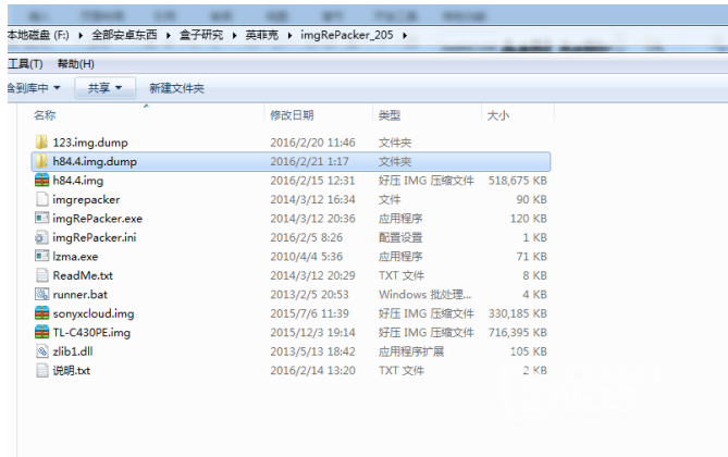

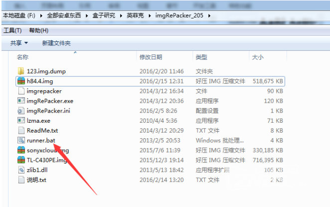

一.解压imgRePacker_205.zip后,把官方刷机包(img文件),放到这里,最好重命名一个好打点的名字。
老司机教你制作全志H芯片版云精简固件

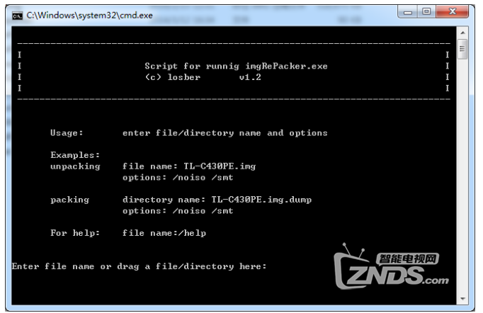

二.比如我的h84.4.img,然后双击打开runner.bat,
如:
老司机教你制作全志H芯片版云精简固件

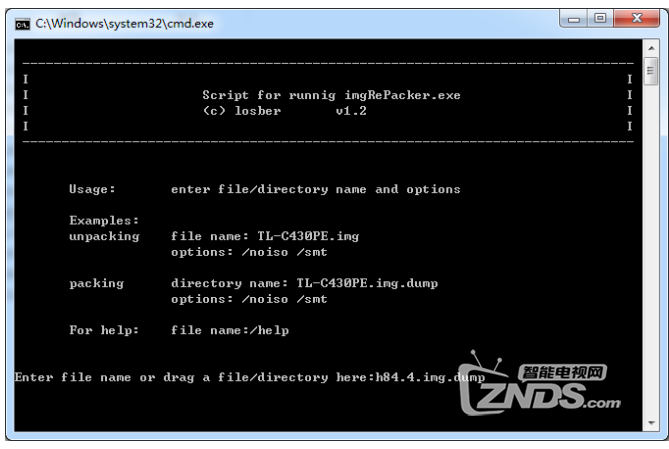

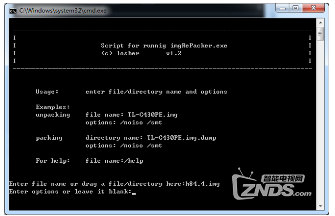

在Enter file name or drag a file/directory here:H84.4.img,然后回车
如:
老司机教你制作全志H芯片版云精简固件
出现Enter options or leave it blank:
这里可以什么也不用打,直接回车
老司机教你制作全志H芯片版云精简固件

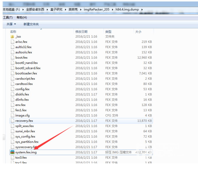

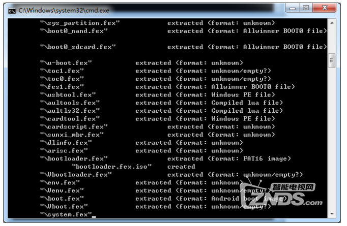

等待这些全都解完后在文件夹里会发现多了一个h84.4.img.dump的文件夹,打开它。
老司机教你制作全志H芯片版云精简固件
在h84.4.img.dump的文件夹里找到一个system.fex的文件,我习惯性改名为:system.fex.img
如:

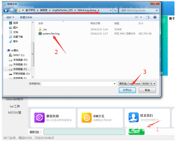

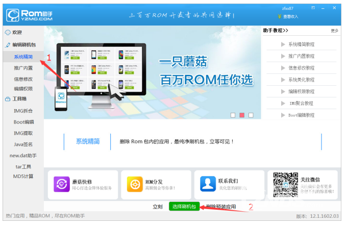

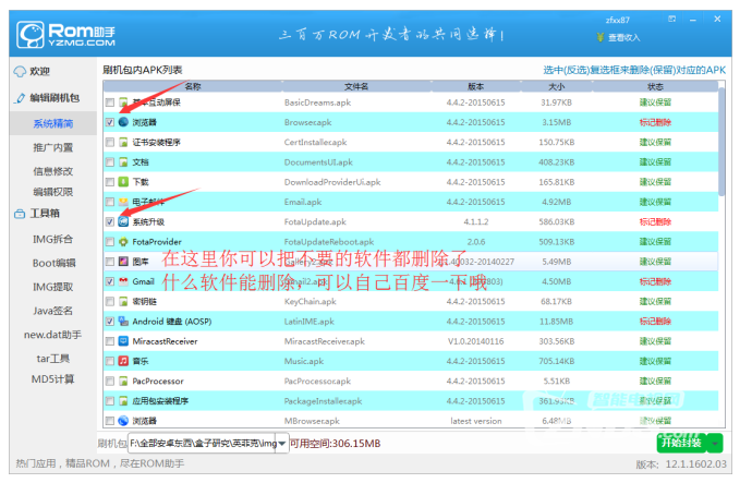

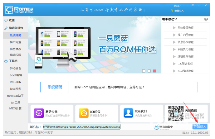

二.现在要用的工具:ROM助手。打开ROM助手。
老司机教你制作全志H芯片版云精简固件
老司机教你制作全志H芯片版云精简固件
老司机教你制作全志H芯片版云精简固件
载入成功后:
老司机教你制作全志H芯片版云精简固件
如果你不改桌面文件,那软件精简后,你可直接封装,得到一个新的img文件,再改名为system.fex复制到h84.4.img.dump里,把原来system.fex.img文件删除。再打开runner.bat文件,打上h84.4.img.dump,回车,再回车,打包出来的img文件,就可以拿去刷机了。

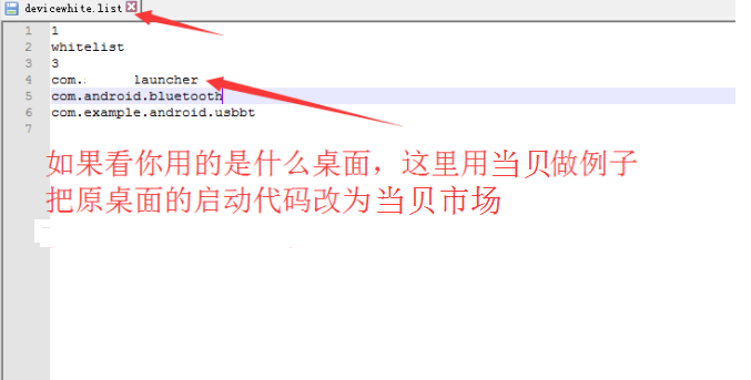

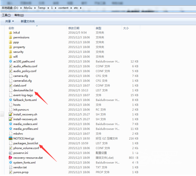

如果要改桌面,记得请在ROM助手的内置软件里,把你的桌面加进去。然后你找到ROM助手的路径的etc,我的是D:\MoGu\Temp\1\content\etc
老司机教你制作全志H芯片版云精简固件
老司机教你制作全志H芯片版云精简固件
老司机教你制作全志H芯片版云精简固件
记得原桌面代码一定要删除。一般都是代码最后面都是:launcher
都改好以后,返回ROM助手,封装。然后得到一个新的img文件,再改名为system.fex复制到h84.4.img.dump里,把原来system.fex.img文件删除。再打开runner.bat文件,打上h84.4.img.dump,回车,再回车,打包出来的img文件,就可以拿去刷机了,刷完启动就是加载你加进去的桌面了。完毕
