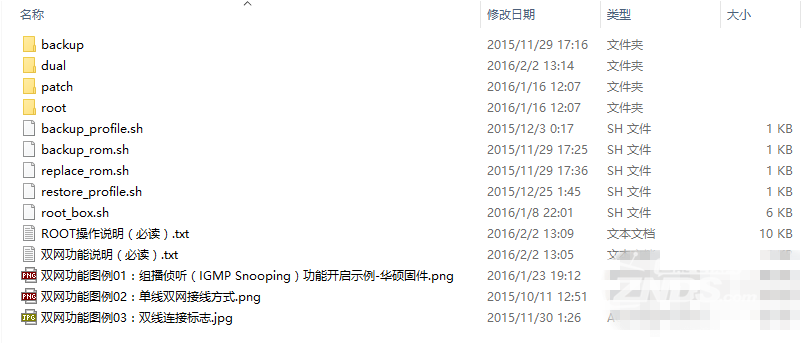

2.3    必备物品
1.电脑一台,需带有线网卡;
2.在此电脑上安装telnet工具(Windows系统可在 控制面板→程序→启用和关闭Windows功能 中勾选“Telnet客户端”进行安装);
3.网线一根;
4.电视机(或带HDMI接口的显示器)一台;
5.U盘一个(或存储卡+读卡器),并格式化为FAT32格式;
6.下载ROOT工具(root_ec6108v9u_final.zip),并解压到U盘根目录
7.下载与你所在省份、硬件版本相对应的最新固件(update.zip),无需解压,直接复制到U盘根目录,
8.将U盘插入盒子的USB接口;
注意,请仔细检查U盘上的内容,和下图进行对比,不要有所遗漏(包括目前为空的backup文件夹)。

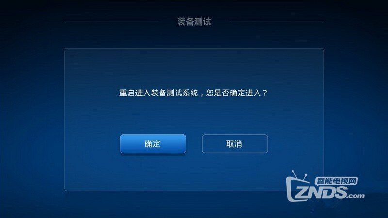

装备测试模式是华为留给我们的一道后门,在装备测试模式中我们能够直接获得最高权限。本贴中的ROOT工具、帐号密码备份工具等都需要在装备测试模式中运行。
3.1 将华为悦盒设为“装备测试模式”
1.将盒子连接到电视机,开机,按遥控器上的“设置”按钮,输入操作码6321进入设置界面;
2.选择“更多”→“高级设置”,输入操作码“6321”(注:不同运营商操作码可能不同,如广东电信为 8288,联通为 10010);
3.选择“装备测试”,输入密码“131022”,然后选择“重启进入生产测试”,此时盒子将重启,电视机上黑屏无显示。

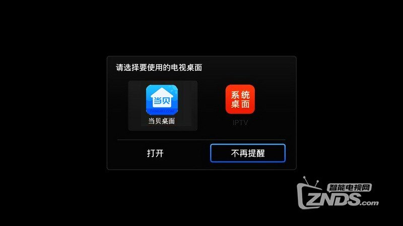

6.3  设置“当贝桌面”为默认桌面程序
盒子重启后,屏幕上会提示“选择主屏幕应用”,此时应先选择“当贝桌面”,然后再选择“始终”即可。千万别手贱选“IPTV”。

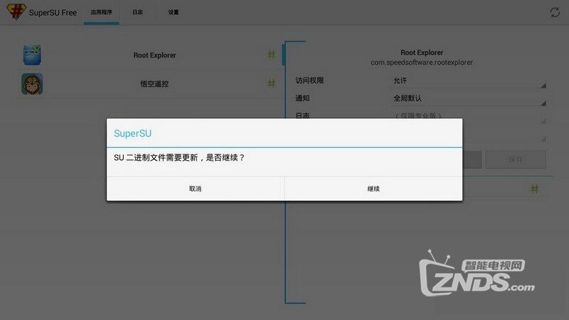

6.4  更新SU二进制文件 (此步可以跳过)
盒子启动后,请在阿狸桌面上选择“系统应用”→“SuperSU”(超级授权),接下来按照屏幕提示依次点击“继续”→“常规方式”,最后手动重启盒子即可。 广东电信的盒子在此处更新可能失败,但不要紧,ROOT权限仍然已经到手。
华为悦盒(EC6108V9U)ROOT及刷机后使用体验全过程

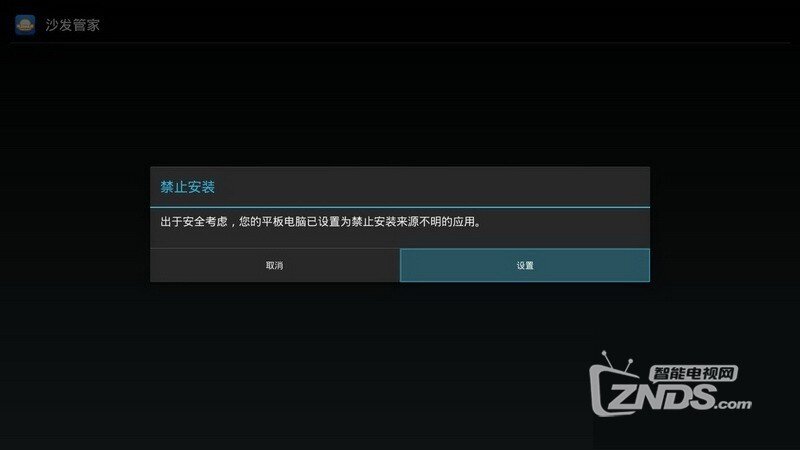

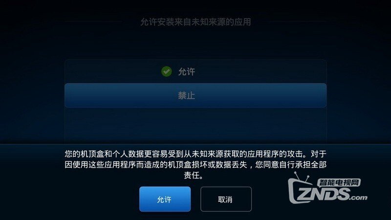

6.5   开启“允许安装来自未知源的应用”
友情提示:在2015.12.25发布的新ROOT工具中,已经自动开启了该选项。本节内容可以跳过
发现很多朋友在试图安装第一个应用时,会在这个地方被华为迷惑住,所以赶紧补充这一节内容。
一般的情况下,使用安卓系统的设备只要开启了“允许安装来自未知源的应用”,就可以从非官方渠道安装APK。但是,华为悦盒的四川新版固件在这里弄了个障眼法(不知道是不是为了应付广电总局的要求)。
看起来它默认是选择了“允许”,实际上“允许”和“禁止”这两个选项是反的!!!反的!!!反的!!!
所以,我们应该先选择“禁止”,然后在下方弹出的选项中再选择“允许”才是真正的开启了“允许安装来自未知源的应用”。

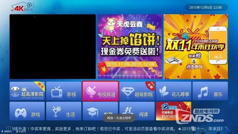

6.6 如何在电信IPTV和阿狸桌面之间相互切换
从阿狸桌面打开电信IPTV应用是非常简单的,找到IPTV图标点击即可。但是反过来,电信IPTV里面并没有阿狸桌面的入口,那我们该如何操作呢?需要关机重启吗?
其实没那么麻烦,从IPTV切换到阿狸桌面有两种类似的操作办法:
1) 先按“设置”键,再按“首页”键进入当贝桌面;
注意:首次这样操作,可能会出现一个桌面选择窗口,记得选择“当贝桌面”+“不再提醒”哦
2) 先按“本地”键,再按“首页”键进入当贝桌面(你也可直接在本地页面选择你想使用的应用);

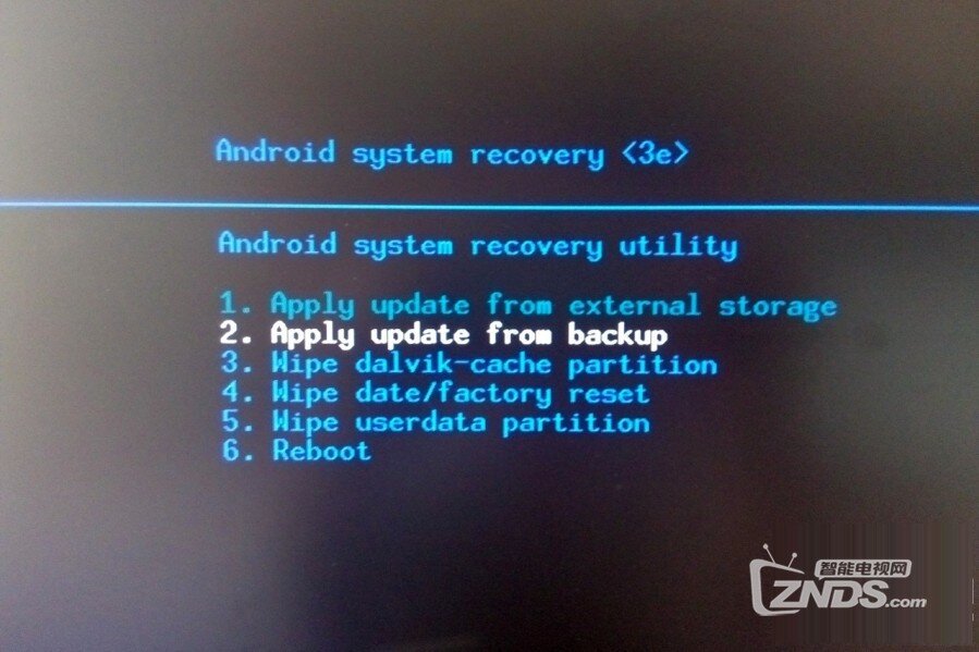

7.1  使用内置固件进行刷机
如果你没有替换过内置固件,那么使用此操作将会恢复至出厂版本(降级)。
如果你按照5.3节的内容替换过固件,只要你替换的固件是官方发布的任意一个版本(能通过签名验证),都可以顺利刷进去,升级、降级都没问题,不会影响ITV帐号和已安装的第三方应用。刷机后重新ROOT一下即可。
方法很简单,按如下步骤操作:
1)        用盒子背后的电源开关关掉盒子,然后重新开机;
2)        开机时连续按动遥控器上的“待机”按钮,直到盒子进入 Recovery 模式;
3)        在Recovery菜单中选择第二项“Appy update from backup”。

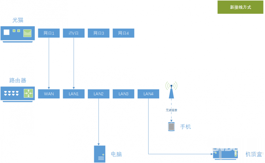

8.3.1 单线双网(推荐使用)
1.请务必满足以下两种条件之一,否则无须再进行后续步骤:
        i. 在路由器中开启组播侦听(IGMP Snooping)功能;
        ii.将路由器刷为Openwrt固件或基于Openwrt开发的固件(如潘多拉、石像鬼);
     =====↑ 不满足条件就请放弃,不要不死心,特别是TPLINK用户 ↑=====
2.已按照新方式接线(见附图),并确保在在此方式下IPTV直播(必须为直播)能够正常收看,且在收看IPTV直播时路由器未出现数据阻塞的情况(如WIFI无法连接、其它设备IP地址分配错误、电脑无法连接外网等)

电信在IPTV页面上提供了不少附加的栏目,如音乐、阅读、游戏、教育、生活等等,这些栏目都存在于不同的内网服务器中,而且随着电信业务的扩展,未来肯定还会继续开设新的栏目。因此,后期维护的关键就在于随时把新栏目的内网服务器IP添加到 auto-iplist.ini 文件中,以确保这些栏目能够正常打开。
目前我是采用了一个比较笨的办法来寻找这些内网服务器IP:
1.首先在盒子上安装一个应用:终端模拟器,用于在盒子上运行一些shell命令;
2.关闭无线连接,仅保留有线连接,然后打开IPTV应用,选择一个栏目并尽可能多的浏览其中的内容;
3.返回阿狸桌面,打开终端模拟器,运行命令 “netstat -rm”;
4.在运行命令后显示的结果中查找类似于这样的连接信息,比如 10.X.X.X → 182.X.X.X (此信息说明盒子在访问内网服务器182.X.X.X),然后将182.X.X.X 加入IP地址列表(iplist.txt);
5.按盒子背后的电源键关机并重启,然后同时打开有线和无线连接(即启用策略路由脚本),再次访问刚才的栏目,如果打开正常,则说明我们刚才添加的IP地址是正确的;
6.如果打开时有任何错误(如提示帐号密码错误、播放黑屏、长时间无反应等等),则再次运行命令 “netstat -rm”,看看是否有 “192.X.X.X → 182.X.X.X )这样错误的访问内网IP的情况发生,若有,则把相应的IP添加进IP地址列表;
最近一段时间我都在不断重复上面的步骤,直到所有打开不正常的栏目都能正常访问为止,很是费时费力。目前我已经接受了网友的建议,建立了交流群,大家一起来进行维护,群策群力,互通有无。

特别警告:由于盒子本身的缺陷,修改bulid.prop文件后可能导致其变空(进而导致无法正常开机),请务必查看后再关机。 如果事故已经发生,请进Recovery选择第二项恢复出厂固件即可,但不要执行WIPE操作。
9.4  无装备测试模式的情况下备份和替换出厂固件
很多地方运营商处于安全方面的考虑,在固件中去掉了进入装备测试模式的选项,因此就无法使用我在上面提供的固件备份和替换脚本。对于某些把内置固件搞错了弄出大笑话的运营商(此处指的就是河南电信、河南联通、湖南电信),这个隐患就无法消除。
其实,在我们对盒子ROOT之后,我们已经对这个系统已经有了生杀大权,备份和替换固件只是小事一桩。
操作如下:
1) 首先,拔掉盒子上的网线,使用无线连接家中的路由器,连接成功后,查看盒子的IP并记住(当然,其实有线连接也是可以的,关键是要有一个可连接的局域网IP);
2. 在电脑上打开命令提示符窗口,输入命令 telnet 192.168.1.222 (此处就填上一步查看到的盒子IP,别跟着我用222);
3. 成功登录到盒子后,再依次执行下面两条命令 (注意#号不需要输入)
# mkdir /tmp/rom
# mount -t ext4 /dev/block/mmcblk0p13 /tmp/rom
4. 现在转到盒子上,使用Root Explorer应用,打开 /tmp/rom 目录,如果一切顺利的话,你会发现一个 update.zip 文件,这个就是内置的出厂固件;
5. 现在你可以在盒子上插入一个U盘(U盘的路径为 /mnt/sda),就可以把出厂固件复制到U盘或者用U盘上的文件替换它了;
PS: 如果你对Linux命令比较熟,直接用命令完成第4、5步也行,例如复制出厂固件到U盘
# cp -f /tmp/rom/update.zip /mnt/sda/sda4
