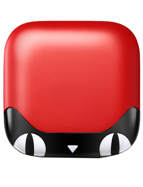

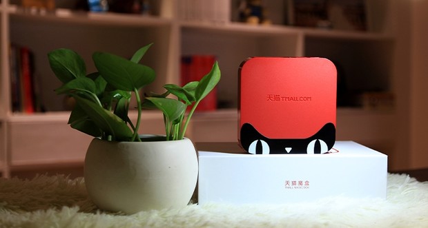

关于阿里天猫魔盒
天猫魔盒是由阿里巴巴旗下天猫联合国内著名智能电视盒子厂商TCL,创维,珠海迈科电子共同打造的网络高清机顶盒。通过“天猫魔盒”,用户可在电视上免费观看高清电影电视、玩体感游戏、热门大型3D游戏、网络购物、支付水电煤费用等等功能,彻底将人机交互由传统的PC、移动终端搬到客厅中,实现未来数字家庭的高清互联概念,天猫魔盒在双11期间将免费发放给天猫超市用户100万台,并刮起智能电视盒子风潮。
