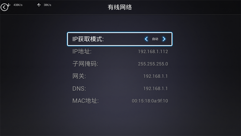

三、查看盒子ip地址:设置——网络——有线网络(或无线网络)——IP地址
天敏 TM5
天敏 TM5
天敏 TM5
