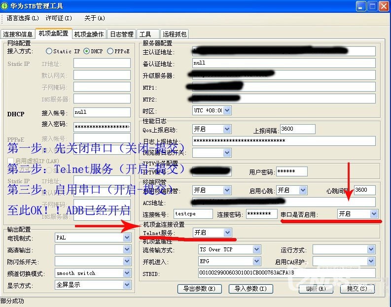

一、机顶盒需要设置一下:进入设置,个性化设置,允许Monitor连接,前面打勾,机顶盒跟电脑在同一局域网(可以先ping一下机顶盒的IP通不通)
二、需要华为STB管理工具V2.1(见以下链接,已经和谐,不用授权许可);
链接:http://pan.baidu.com/s/1sl47IR7 密码:ds68

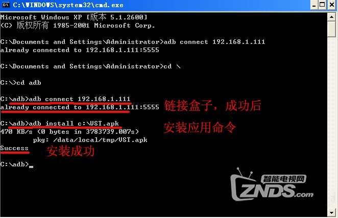

三、IP地址(自己查看机顶盒)用户名:huawei 密码:.287aW(注意前面有个点)或28780808, (开启ADB后,可用“一键连接盒子安装当贝市场”双击运行就可以了), 或使用CMD命令连接盒子安装,根据下图操作,然后就可以通过局域网推送安装APK文件。在其他设置都没问题的情况下,还是连接不了盒子,就重新用STB软件,按照一二三步重新操作一次;
华为 EC6108V8
华为 EC6108V8

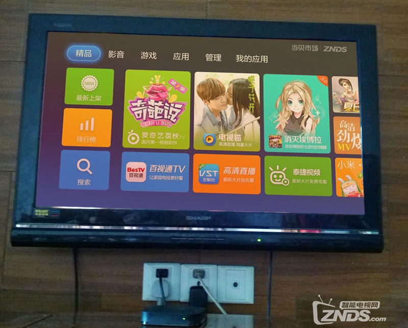

四、当贝市场安装好之后,就可以随意在里面安装你需要的第三方直播、点播、游戏等应用,例如:影视快搜、电视家、CIBN影视·VST、电视猫、云视听·泰捷等!

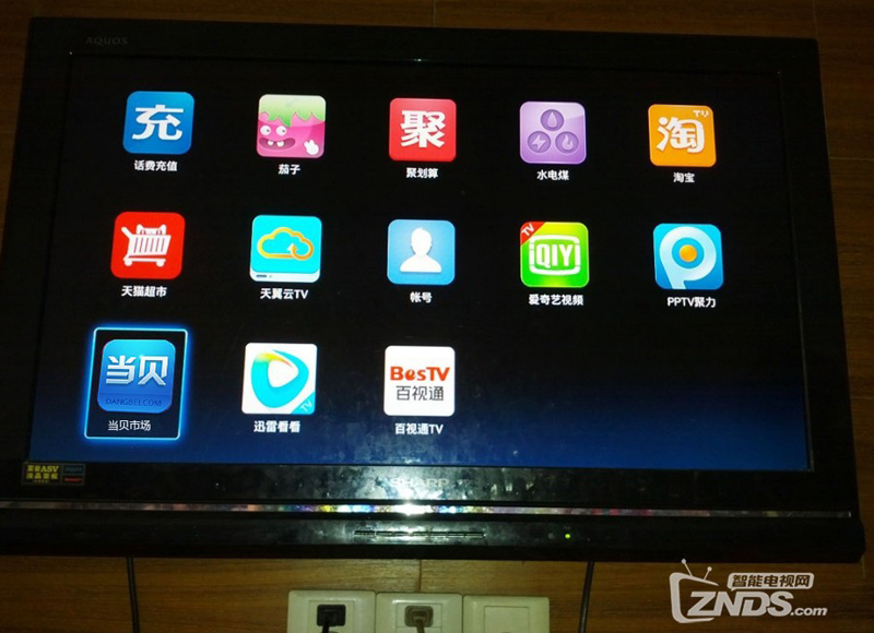

华为 EC6108V8
华为 EC6108V8
华为 EC6108V8
破解成功后,进入当贝市场,如果提示“网络访问错误”请连接wifi外网重新进入当贝市场;
