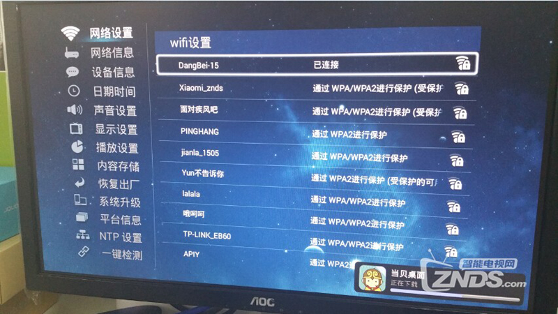

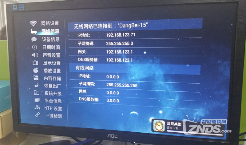

1、刷机完成之后系统自动重启,此时系统开机会进入一个验证平台,你会发现一直卡在70%,进不去,不要慌,此时我们点下遥控器上面的“设置”键,进入设置,提示我们输入密码,由于我的是移动送的,故密码是“10086”也就是对应的运营商号码,然后找到网络设置,链接上WIFI,或者你插网线也可以,查看对应的IP地址;

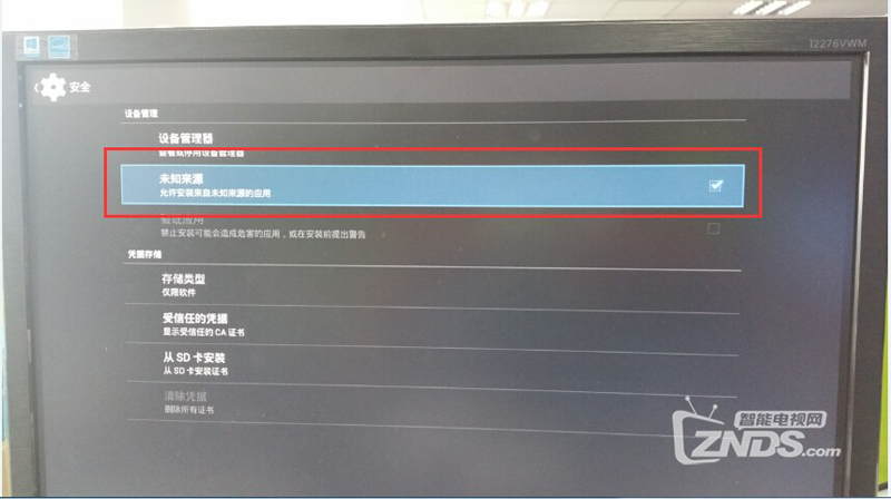

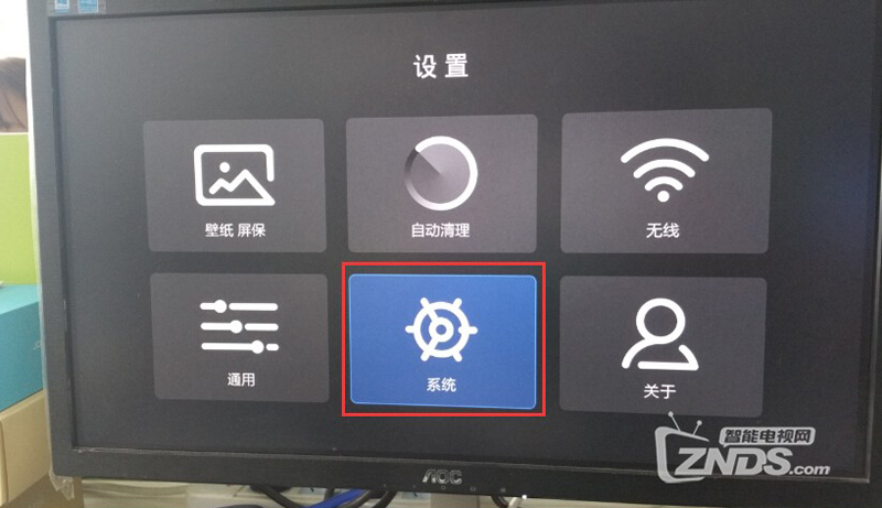

4、此时你用U盘安装第三方应用还是会出现无法安装的提示,被限制;接着我们进入当贝桌面的“设置”——“系统”——“安全”——“允许未知应用”勾选即可。

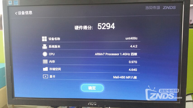

5、接着就可以直接插U盘安装U盘上的当贝市场了(点击下载当贝市场),国际惯例,跑个分,感觉还挺不错的,和市面上的200左右的盒子差不多嘛;
