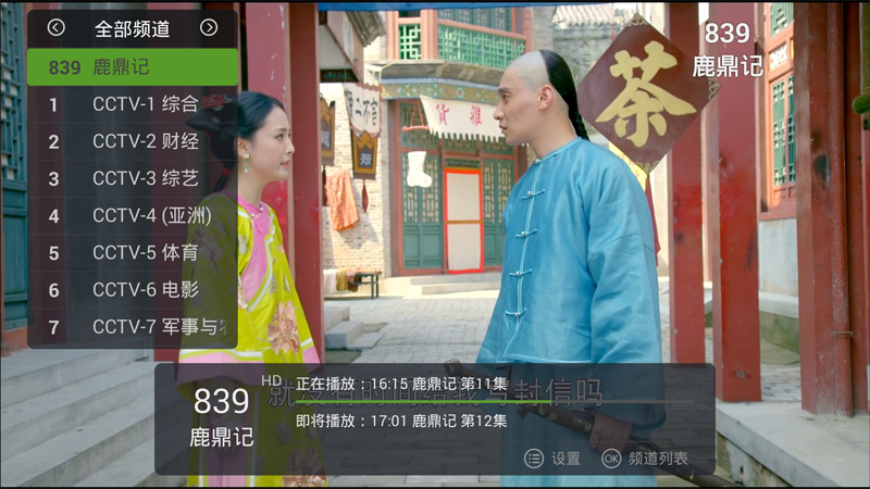

三、当贝市场安装好之后,就可以随意在里面安装你需要的第三方直播、点播、游戏等应用,例如:电视家、VST全聚合、电视猫、泰捷视频等!(安装软件被自动卸载的解决办法:http://www.4k123.com/thread-17964-1-1.html)
