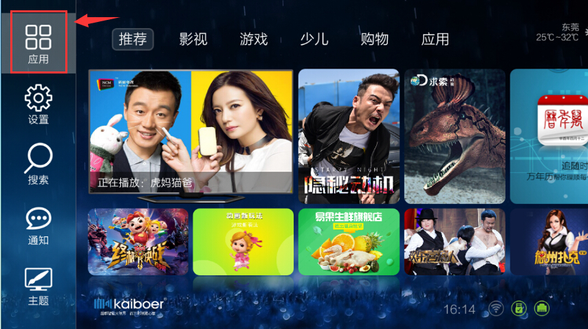

三、如果没有弹出外接设备的对话框,则可以打开“应用”
开博尔 M3
打开多媒体播放——移动存储设备——装应用

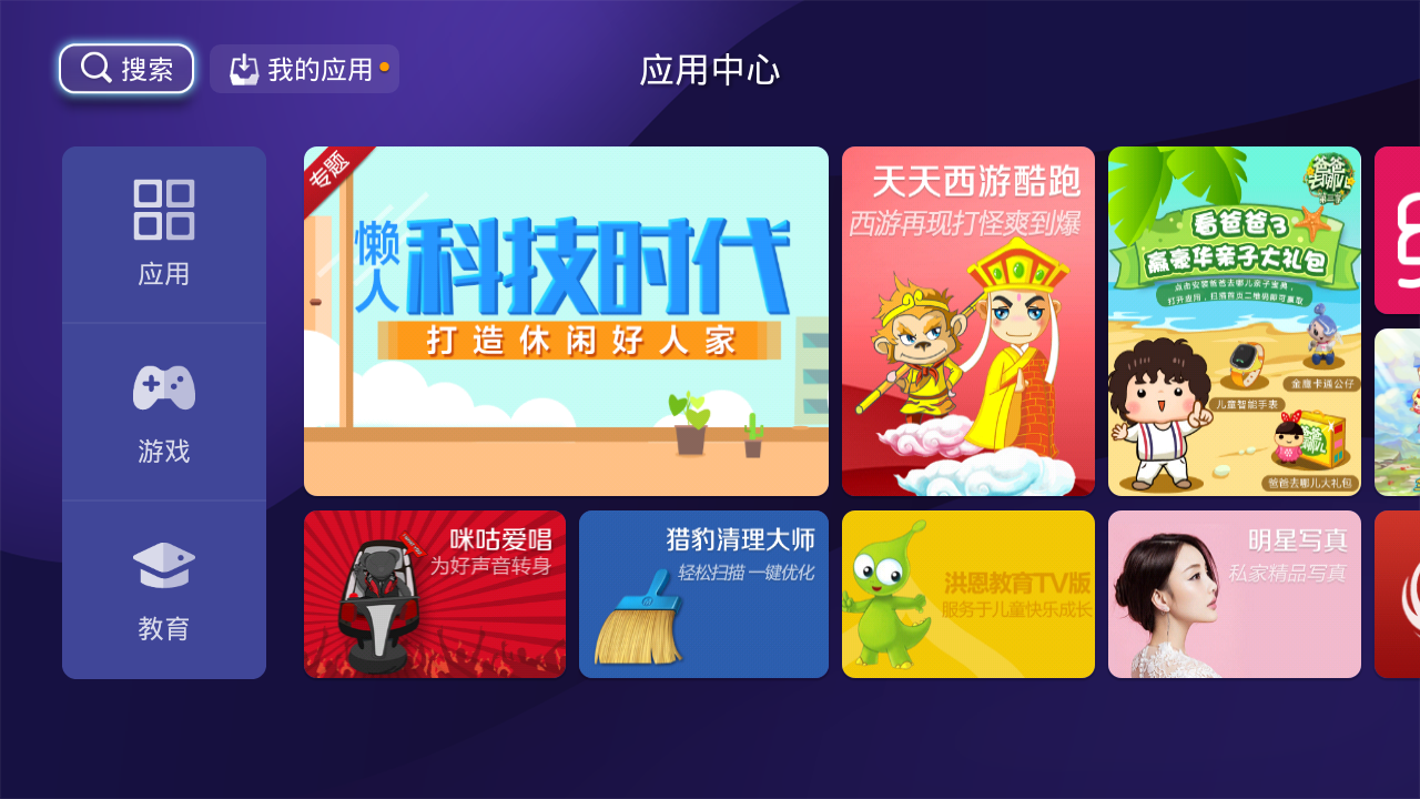

二、打开自带的应用中心,进入搜索功能
开博尔 M3
开博尔 M3

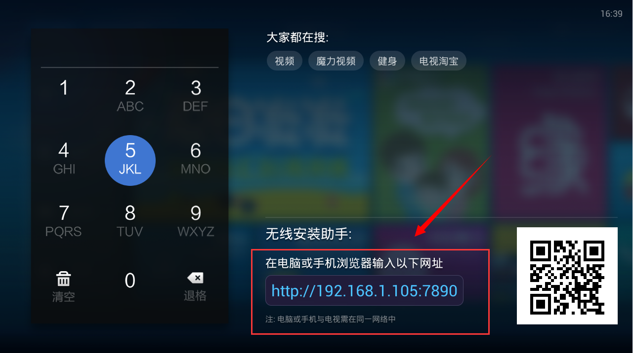

三、打开电脑浏览器,输入箭头所指红色选框内的ip地址
开博尔 M3
四、点击“上传apk文件”,找到桌面上下载的“当贝市场”apk文件,确定安装即可
开博尔 M3
开博尔 M3
五、等待几秒钟,当贝市场安装完成
开博尔 M3
