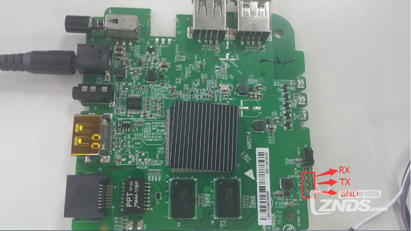

准备工具:TTL转USB工具 ch340g、通电的铁丝、U盘、电脑

3、按照图中的顺序 将TTL工具插入盒子的圆,开始破解;

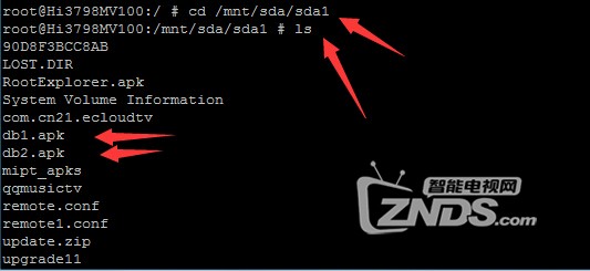

6、通电之后,会开始跑代码,此时按下回车键,输入命令(建议操作时候可以直接复制我的命令,避免自己输入出现错误):
01.df
此时会显示出所有的文件目录;
魔百和 CM101s
接着cd命令进入U盘;
01.cd /mnt/sda/sda1
接着输入
01.ls
查看U盘里下载好的文件是否存在,当然这步也可以省略;
魔百和 CM101s
开始安装,输入:
01.cp *.apk /data/app

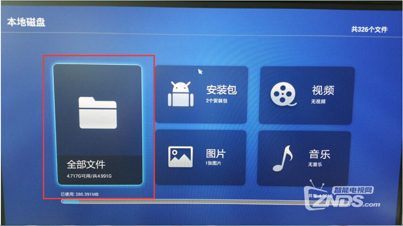

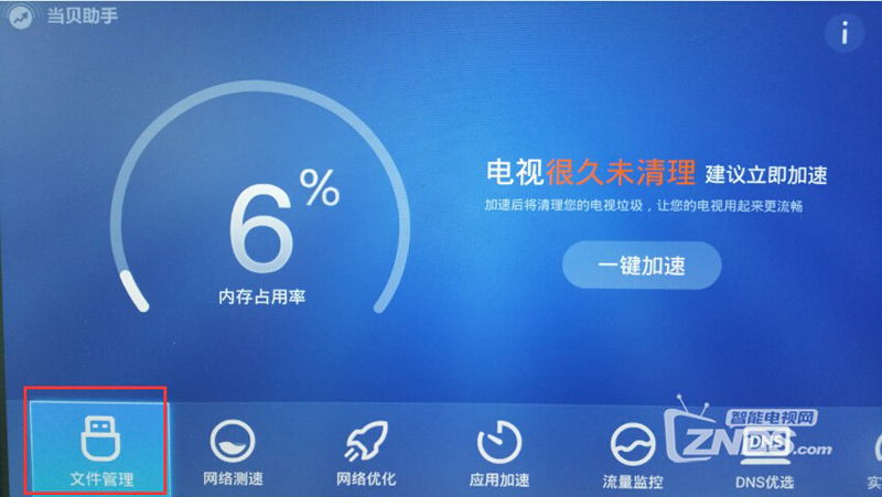

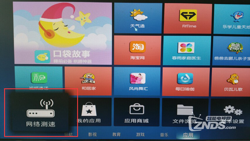

第一步:选择“网络测速”,此时打开的就是“当贝助手”,选择“文件管理”——“全部文件”;
魔百和 CM101s
魔百和 CM101s
魔百和 CM101s

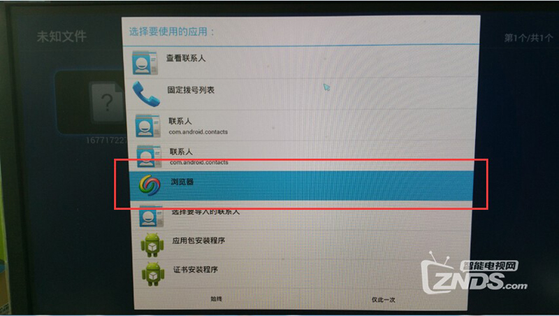

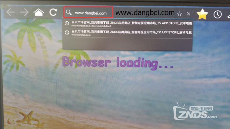

随便进入个文件夹,找到个未知文件,打开,选择浏览器打开,此时输入不了网址,遥控器按下“菜单键”就可以弹出输入了;
魔百和 CM101s

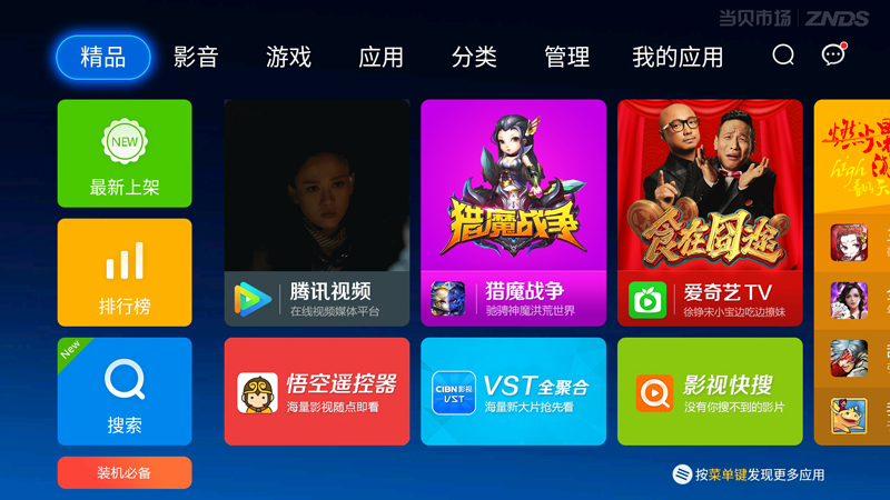

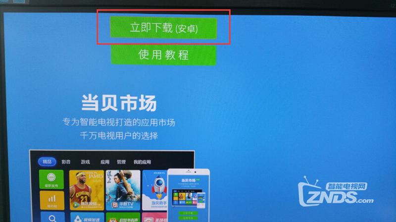

输入当贝市场官网:www.dangbei.com,立即下载APK程序;
魔百和 CM101s
魔百和 CM101s

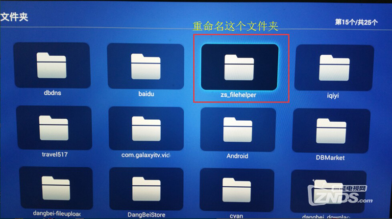

第二步(重要):

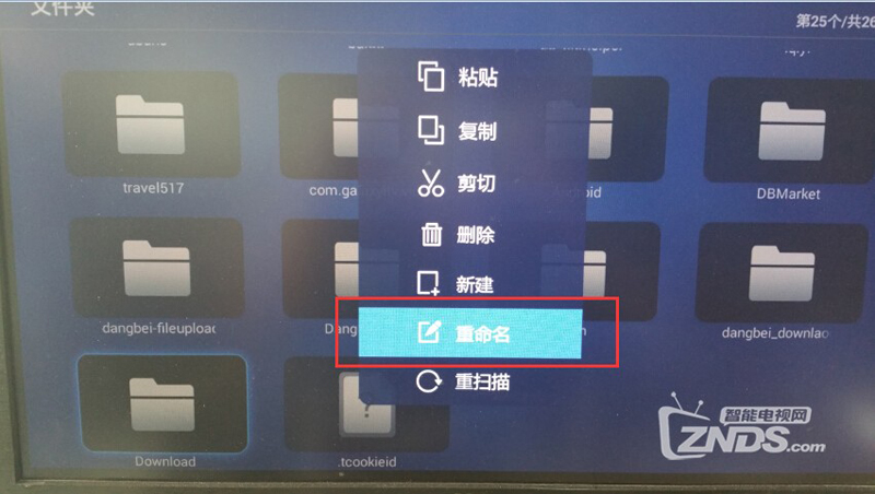

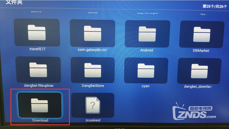

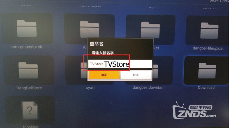

返回到当贝助手的全部应用,找到Download,遥控器按“菜单键”,重命名为“TVSTore”(原理是:自带的应用商店下载安装任意程序时,会自动生成该文件夹,此时该目录下的应用即可通过重命名替换法进行安装),如果重命名提示你该文件夹已存在,那你就找到这个文件夹删除,然后再重命名即可;

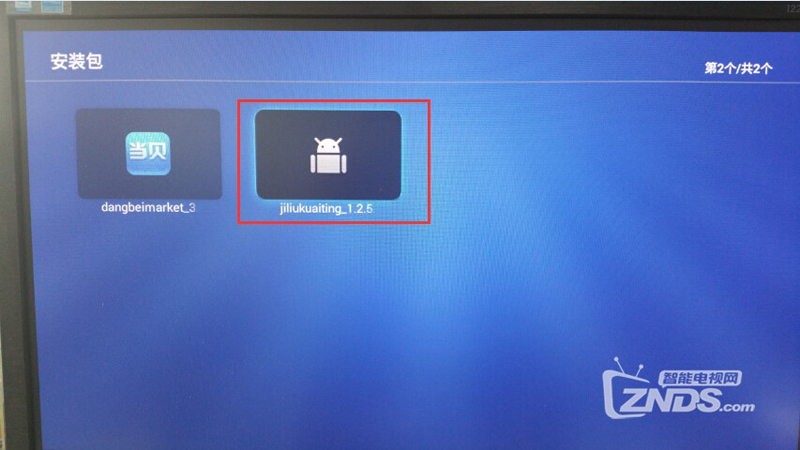

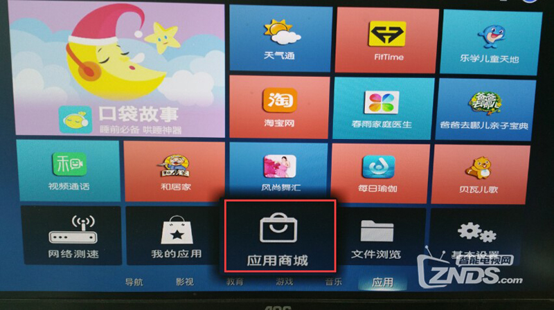

第三步:打开自带的应用商店,找到大点的文件进行下载(方便后面的操作有空余的时间),比如我选择了激流快艇这个程序;
魔百和 CM101s
魔百和 CM101s
返回当贝助手,找到刚刚重命名的文件夹:TVStore,找到正在下载的程序,记住它的名字,然后删除,接着将当贝市场重命名为它的名字,实现替换伪装,进行安装;

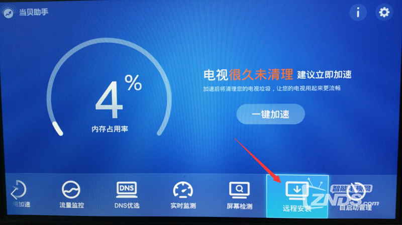

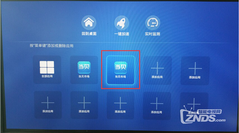

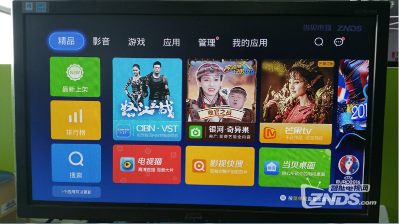

第四步:接着只需等待应用商店下载自动安装完成即可,此时返回当贝助手,选择右上角的“齿轮”选项,将“桌面小助手”打开,将当贝市场快捷方式添加进去即可!
魔百和 CM101s
魔百和 CM101s
第五步:安装完成,不过当贝市场不支持软件在线安装,比较痛苦!!!所以所有自己需要的软件要自己逐个替换安装,其实可以通过当贝助手的远程推送功能,先将APP文件推送到盒子里面,再根据上面的步骤操作重命名即可,当贝助手远程推送的文件夹名字是:zs_filehelper;
