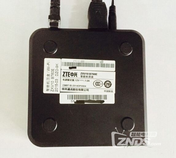

中兴ZXV10 B760EV3
中兴ZXV10 B760EV3

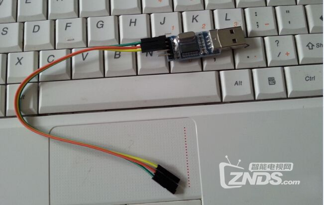

准备一根USB转TTL数据线,某宝有卖,几块钱。。如图所示:

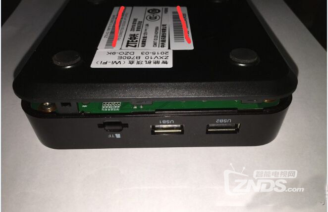

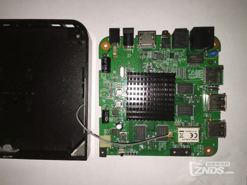

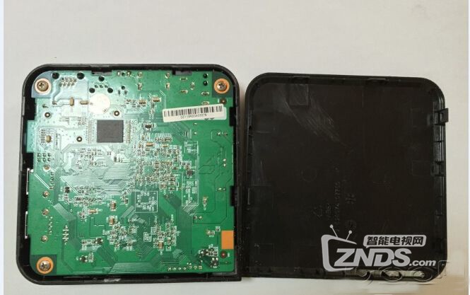

3此机器外壳没有螺丝,使用废旧银行卡或塑料片沿着缝隙用力就能撬开了,如图:
中兴ZXV10 B760EV3
中兴ZXV10 B760EV3

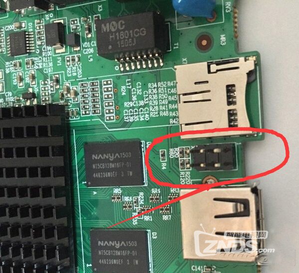

由于此机顶盒某些部分严重缩水,找到如图所示部分,有可能有些许差异,但是只要找到,GND,RX,TX字样即可。

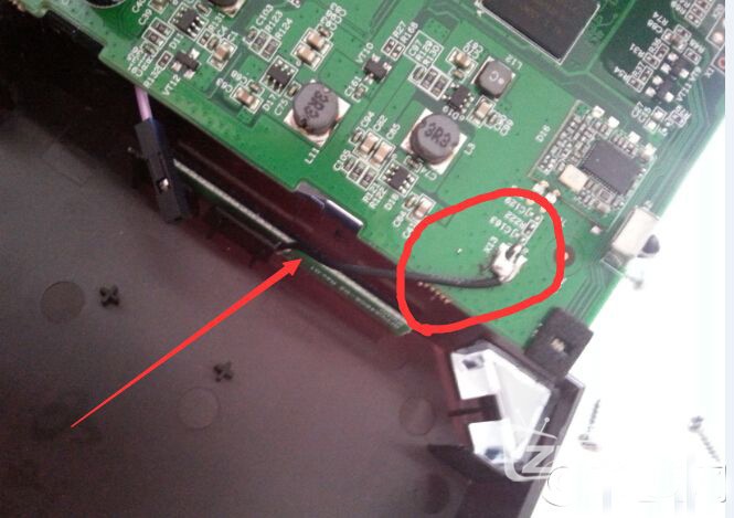

使用十字螺丝刀三个螺丝,如图所示:打开时注意wifi天线,不要扯坏了;

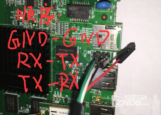

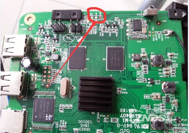

如果你的机器没有缩水,那么就会看到如下接口,分别按照:GND-GND;RX-TX;TX-RX  将USB小板与机顶盒连接  (PS:此线叫杜邦线,卖家一般会赠送,使用三根即可;
中兴ZXV10 B760EV3
中兴ZXV10 B760EV3

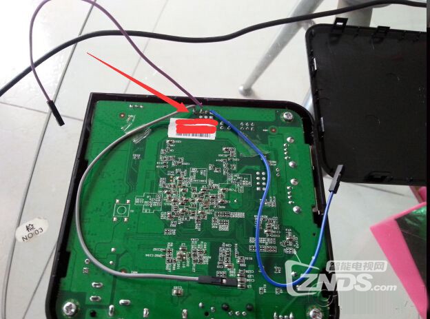

如果机器缩水,那么没有此插头,那么只能自己使用烙铁在机器背面焊接,位置如下图,找到三个焊接点分别是GND,RX,TX    焊接对应线序如上图一样。分别按照:GND-GND;RX-TX;TX-RX  将USB小板与机顶盒连接 ;
中兴ZXV10 B760EV3
中兴ZXV10 B760EV3
连接完毕,如图所示:(LZ机器为缩水版,只能自己焊接)
按照以上线序对应插好就可以了

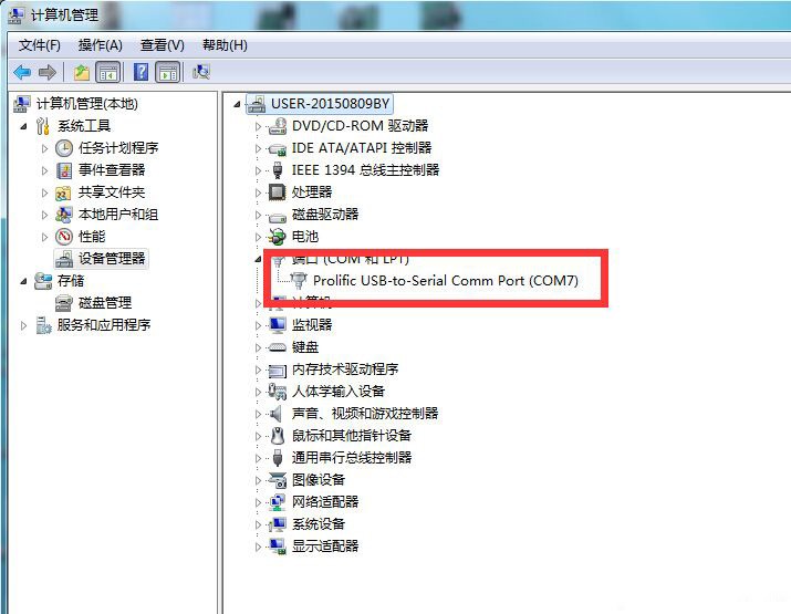

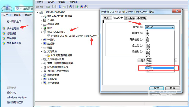

紧接着,将usbTTL小板连接电脑,安装卖家给你的驱动。如果安装成功,打开设备管理器~~则会出现下面界面;
中兴ZXV10 B760EV3
四、插入tll线的USB接口到电脑之后,需要大家先安装ttl的驱动,在附件中会给大家,驱动安装完成之后,右键我的电脑——属性——设备管理器——端口——COM"X"(X就是最后位数字)——属性——端口设置——改为“115200”——确定;

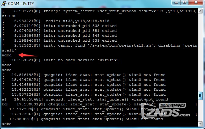

六、参考另外的教程中会等显示rootXXX之后立刻输入“adbd”,但实际操作中也不是立刻输入,但是adb依然打开了,所以建议大家多输入几次命令“adbd”然后按回车即可,如果失败,建议将盒子关闭电源重启,重复步骤五,即可;

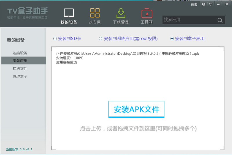

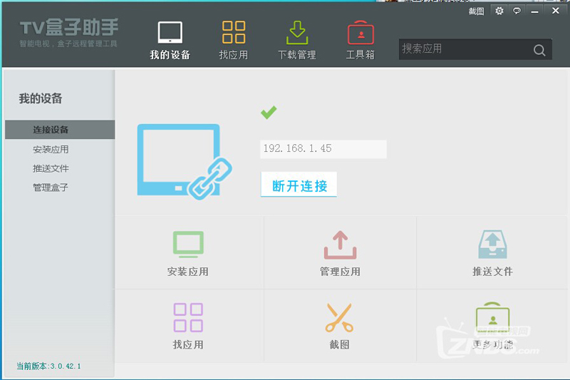

七、待ADB调试打开之后,打开附件中的TV盒子助手,输入事先记录好的IP地址,链接,选择安装应用;
中兴ZXV10 B760EV3
八、将当贝市场和当贝桌面依次拖入框内,耐心等待安装完成;

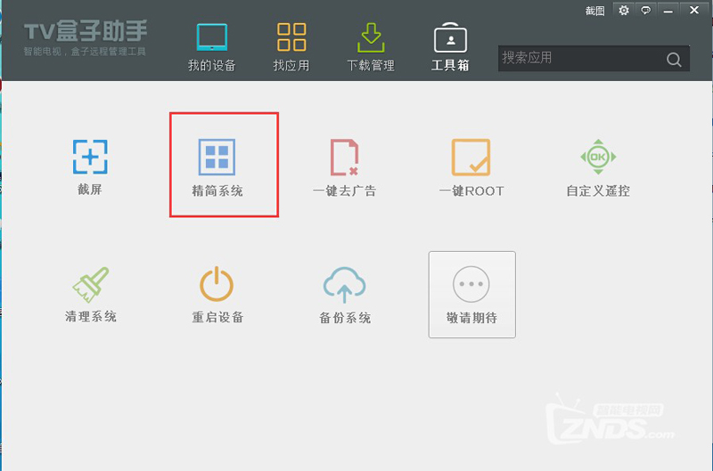

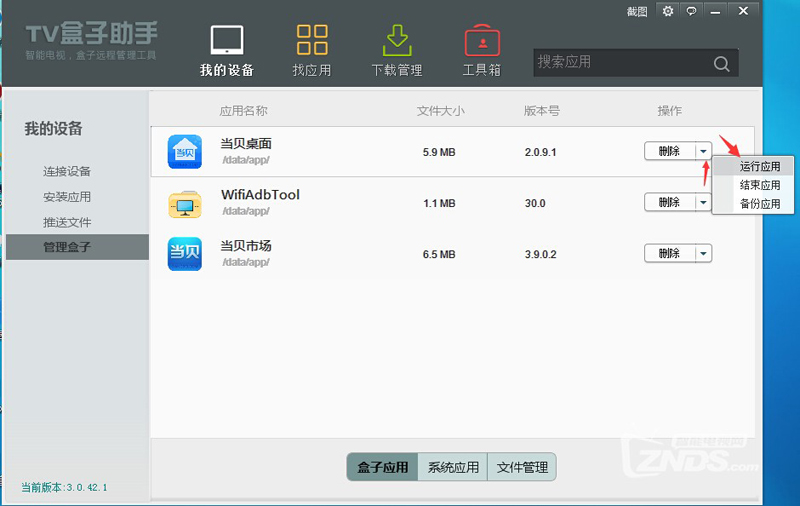

九、选择工具箱,找到精简系统,再选择盒子应用,找到安装好的当贝桌面,将其启动打开,此时盒子就会自动进入当贝桌面了;

八、选择工具箱——精简系统;
中兴ZXV10 B860AV1.1
找到盒子应用,将当贝桌面运行即可完成破解,还需要什么软件就去当贝市场里下载;
