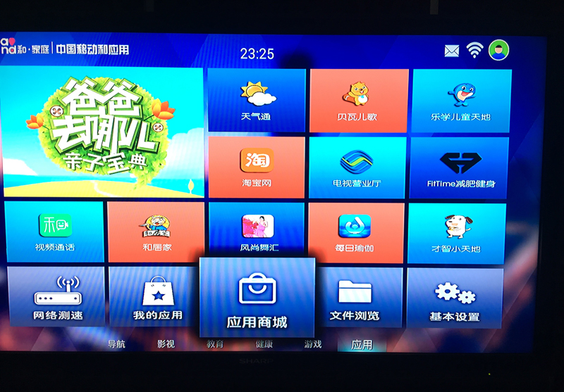

进入“应用商城”,在“工具”里面找到“当贝助手”,下载,安装好。

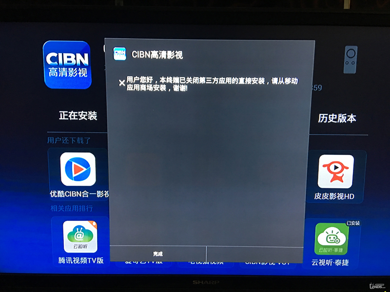

然后再回到默认Launcher桌面,进入“文件浏览”,在俩面随便找一个未知文件,记住一定未知文件,或者干脆找一个没有后缀名的文件,点遥控器的OK键确认,因为是未知文件,系统会问你用哪个程序打开?我们选择用“浏览器”打开。其实这步的目的是打开系统自带的浏览器,然后打开网址:www.znds.com,里面就会有“当贝市场”的下载链接,把“当贝市场”下载下来,下载完成后直接安装是安装不了的,还是会有“不能直接安装第三方应用”的错误提示,不管它。

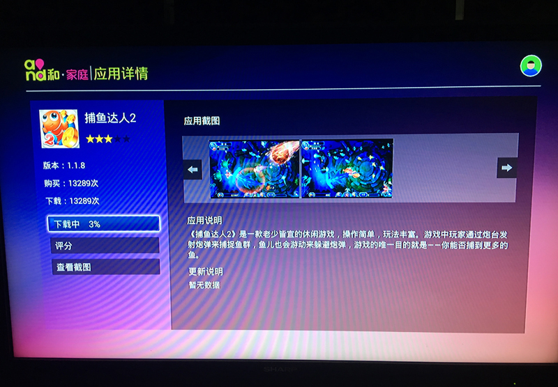

3、再次进入“应用商城”,在里面找个大一点的程序或者游戏,我是直接找的“捕鱼达人2”,(因为这个程序比较大,下载比较慢,有足够的时间来操作)进行下载。
移动魔百和 G2-40F
下载的同时我们退出“应用商城”,进入“文件浏览”,在“本地磁盘”中有个“download”的文件夹,找到刚才在浏览器中下载的“当贝市场”的安装程序,把它复制。然后返回一步,在根目录下还有个“TVSTore”的文件夹,进入,就会发现里面有个文件“FishingJoy2_1.1.8.apk”,这就是正在下载的捕鱼达人2的安装文件,记住这个文件名,把这个文件直接删除。然后把刚才复制的“当贝市场”的安装文件“粘帖”上,同时把文件名改成“FishJoy2_1.1.8.apk”。好了,这时再返回一步,再次进入“应用商城”,看到“捕鱼达人2”还在下载,等它到100%后,再等几秒,就会变成“安装”。

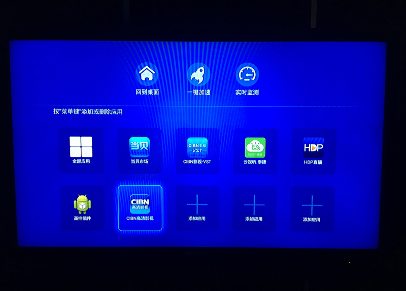

这时,不管你点不点“安装”,“当贝市场”其实已经安装好了。这时按遥控器的“主页”键,就会看到“当贝市场”已经安装好了,点击进入,已经可以运行。

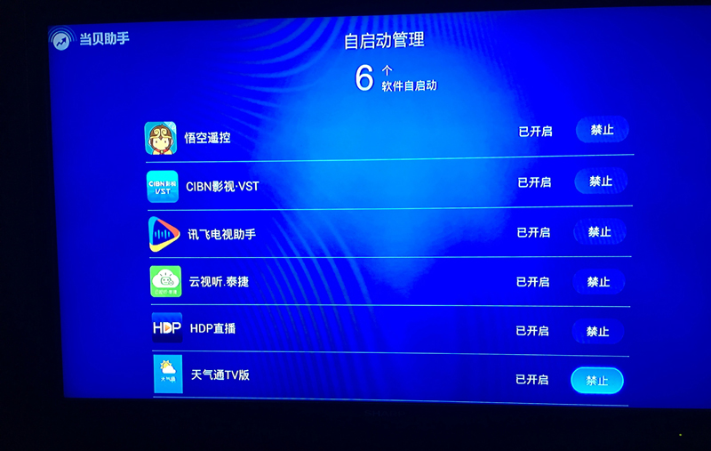

6、进阶:下载安装“当贝桌面”。因为在系统默认的Launcher桌面里看不到自己安装的第三方应用,在“当贝桌面”里可以看到并且自定义桌面图标。同时记得在系统的设置里也好、在“当贝助手”的设置里也好、在“当贝桌面”的设置里也好,把常用的必需的应用添加自启动,包括“当贝助手”、“当贝桌面”、“悟空遥控器”、“遥控插件”和另外的常用应用。
 下次盒子重启,系统自动会进入“当贝桌面”,有了“当贝桌面”,自己安装的第三方应用就能看到,那我们就想看什么就什么了,同时还支持手机遥控,是不是很完美?

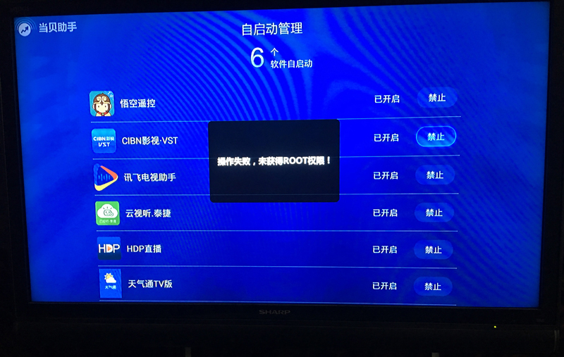

如果root了,还可以用当贝助手管理自启动应用,加速机顶盒开机。
