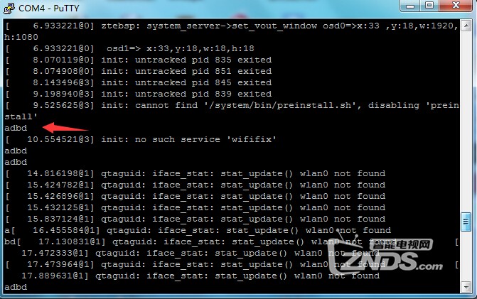

四、通电后开始跑码,如果不跑码则调换5号和6号接口线,接着输入代码:
中兴ZXV10 B860A
1.start adbd(打开adb)
2.df(查看U盘路径)
3.
cd /storage/external_storage/sda1(进入U盘)
4.Ls(查看U盘中的文件,主要是查看当贝市场和当贝桌面在不在)
5.cp dangbei1.apk /data/app
  cp dangbei2.apk /data/app(复制当贝市场和当贝桌面到盒子应用中)
6.cd /data/app(进入盒子应用目录)
7.ls(查看app路径下是否有当贝市场和当贝桌面)
8.am start com.dangbei.tvlauncher(启动当贝桌面)
中兴ZXV10 B860A

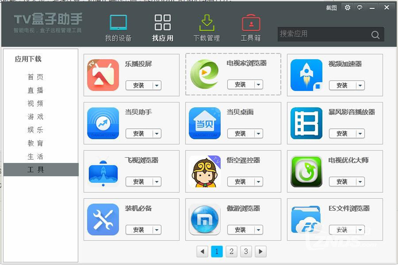

三、从电脑里下载好当贝市场apk(点击立即下载)、当贝桌面(点击立即下载)、当贝影视快搜(点击立即下载)到桌面,再下载TV盒子助手(http://www.cnhezi.com/),然后打开盒子助手连接机顶盒的IP地址;
四、连接完成后点击“安装应用”,点击“安装APK文件”,找到桌面上下载好的当贝市场APK,稍等几秒,当贝市场即可安装完成;

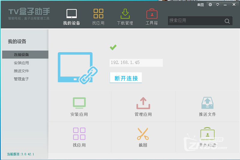

七、待ADB调试打开之后,打开附件中的TV盒子助手,输入事先记录好的IP地址,链接,选择安装应用;
中兴ZXV10 B860A

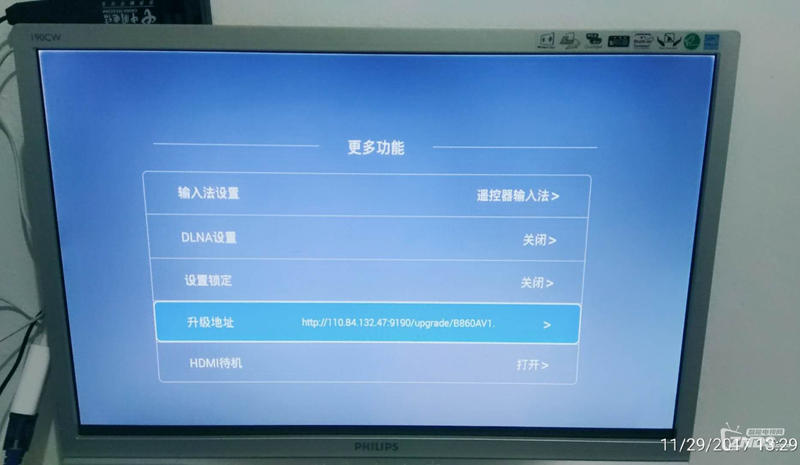

一、进入设置:首先先断网或者不要联网,记住一定要断网,找到升级服务器或者升级地址,把里面的网址改掉,随便改什么,不改重启会无限升级,出现无限升级请断开无线网和有线网,完成修改后请连接无线网或者有线网;
中兴ZXV10 B860A

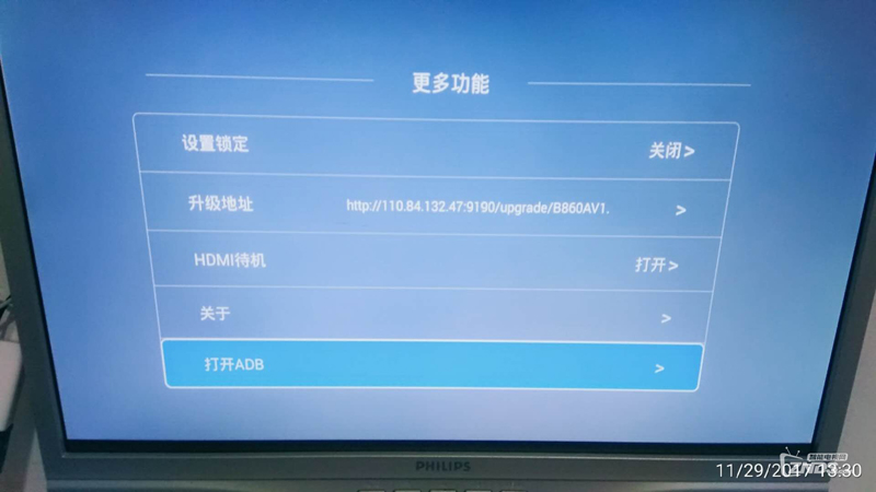

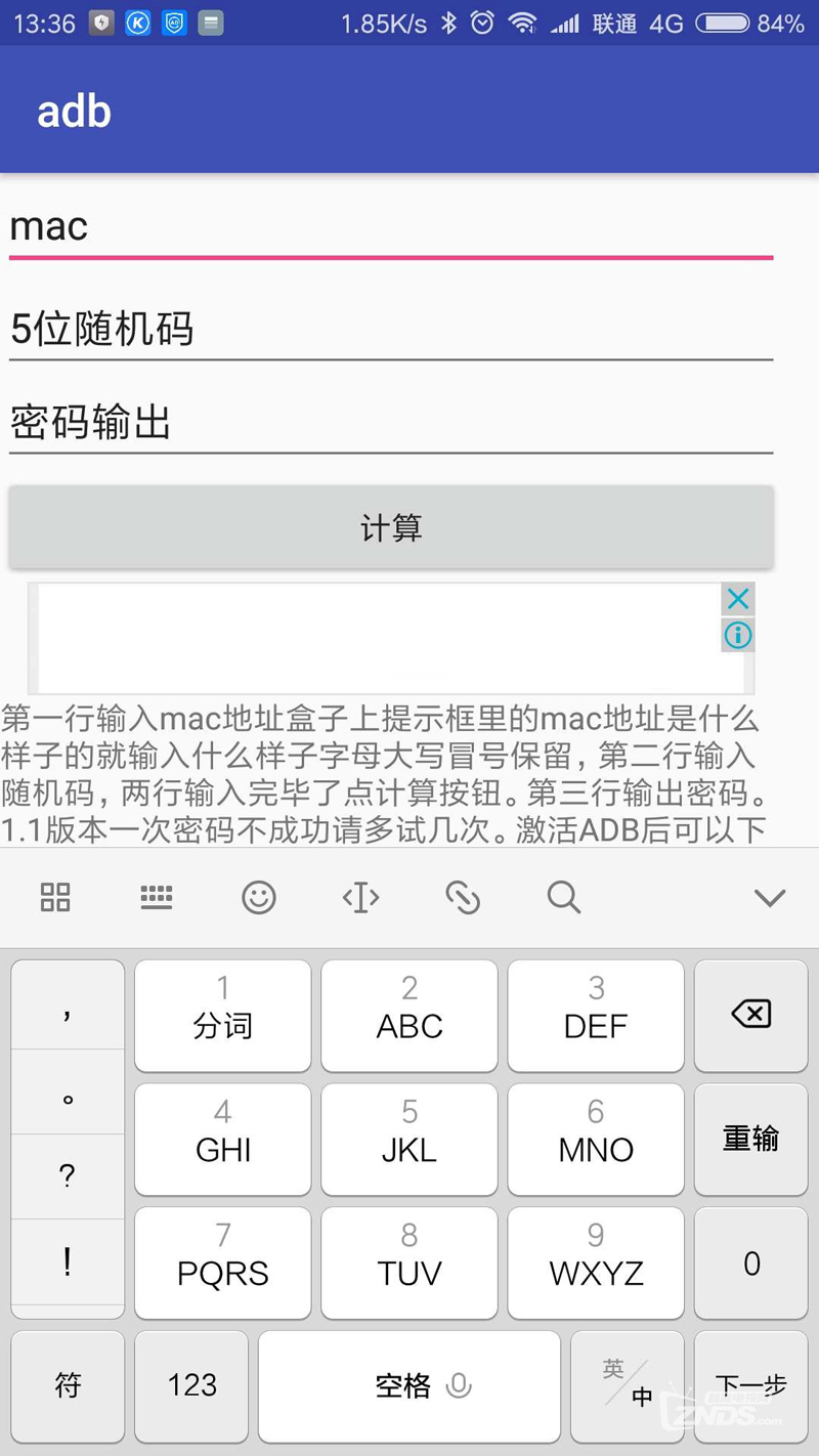

二:找到打开ADB或者运维调试-激活ADB,会出现MAC地址和五位数的随机码,要求输入密码;
中兴ZXV10 B860A
三:手机上安装WifiAdbTool.apk(链接:https://pan.baidu.com/s/1o8oncUm 密码:4uk3),打开ADB,输入mac地址和五位数随机码,点击计算得到密码,注意,可能会出现几次密码错误的可能,没关系,继续计算,知道正确的密码,提示ADB已经激活或者打开。
中兴ZXV10 B860A

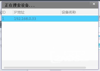

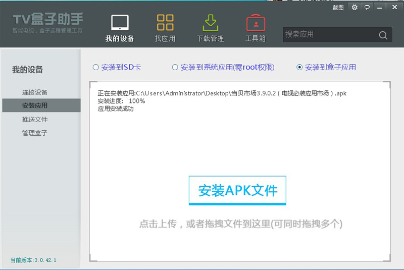

四:电脑上打开TV盒子新版,注意是新版,旧版的当贝桌面和当贝市场显示都是错误的选择自动搜索,TV盒子助手下载:http://www.cnhezi.com/
中兴ZXV10 B860A
中兴ZXV10 B860A
安装当贝市场和当贝桌面
中兴ZXV10 B860A

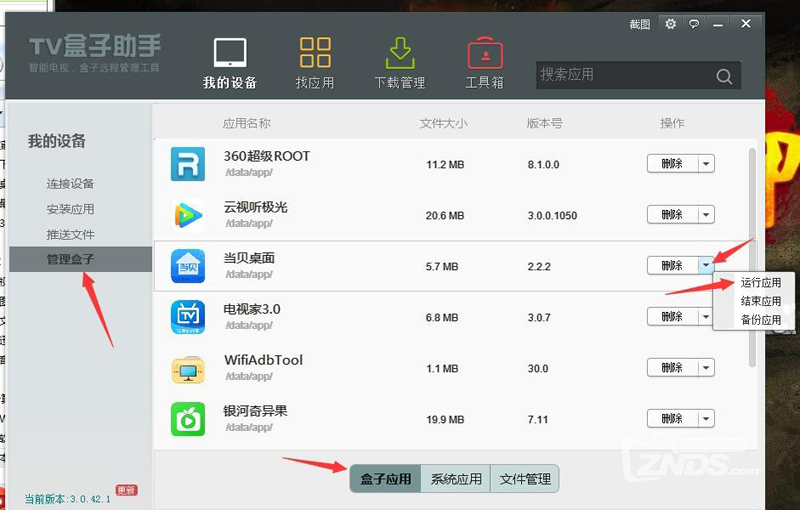

五:打开盒子TV助手(新旧都可以),点击我的设备-安装应用,安装360ROOT.APK链接:https://pan.baidu.com/s/1o8oncUm 密码:4uk3
六:用鼠标连接中兴盒子的USB接口,打开360ROOT,一键ROOT,ROOT成功。

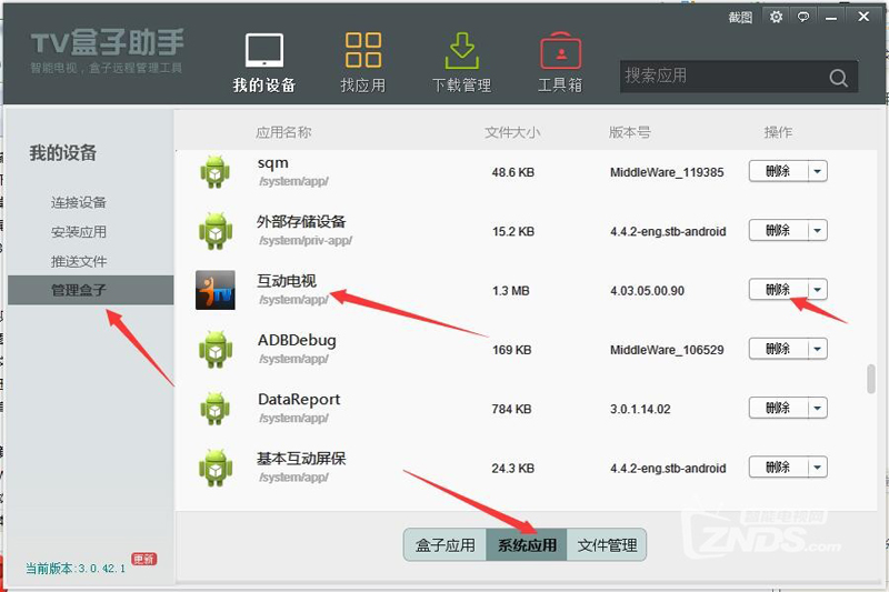

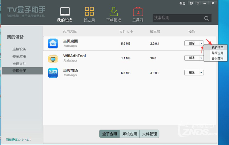

七:关闭盒子TV助手新版,打开盒子TV助手旧版,这里解释下,为什么会有两个版本,新版本3.3的安装应用正常,但是不能管理盒子,选择管理盒子-盒子应用,新版的会卡在那里不动,旧版3.0的打开管理盒子-盒子应用,是可以进去并且启动当贝桌面的,但是应用市场装的软件都是错乱的,点击了当贝市场和当贝桌面安装的是别的软件,3.0和3.3都有BUG;
中兴ZXV10 B860A
选择管理盒子-盒子应用-删除互动电视,不删除的话偶尔会进到这个主页,就用不了当贝和其他应用了;
中兴ZXV10 B860A
启动当贝桌面
中兴ZXV10 B860A
这样就可以使用当贝桌面和当贝市场了;

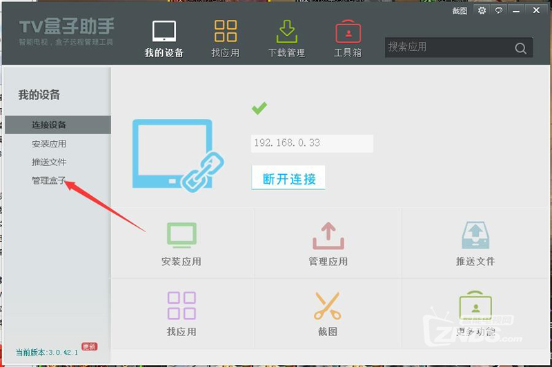

六、打开TV盒子助手,输入对应的盒子IP地址,连接
中兴ZXV10 B860AV1.1
七、选择“应用安装”,将当贝桌面(下载:http://www.dangbei.com/zhuomian/)和当贝市场(下载:http://app.znds.com/update/dangbeimarket.apk)的文件拖入框中进行安装;
中兴ZXV10 B860AV1.1

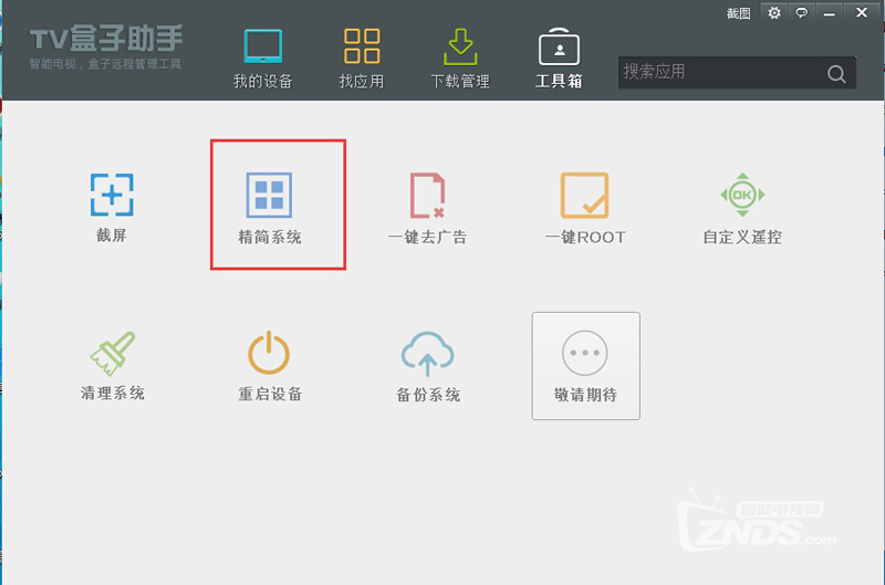

八、选择工具箱——精简系统;
中兴ZXV10 B860AV1.1
找到盒子应用,将当贝桌面运行即可完成破解,还需要什么软件就去当贝市场里下载;
