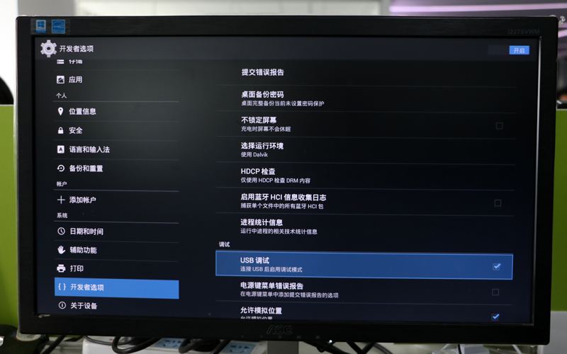

二、打开设置里的开发者选项,将USB调试打开
云网行 CR11Pro

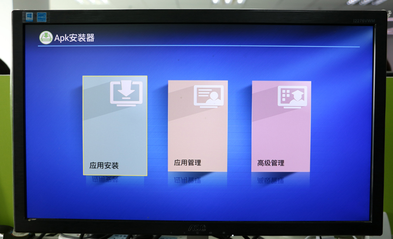

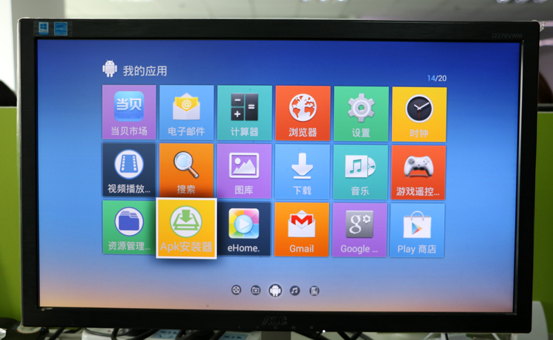

三、在我的应用里打开APK安装器,选择应用安装
云网行 CR11Pro
云网行 CR11Pro

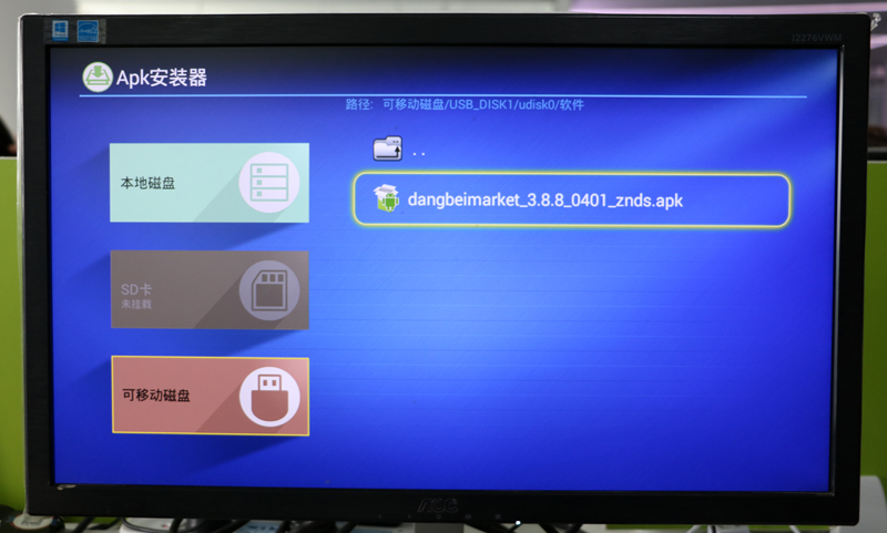

四、在可移动磁盘里找到U盘内的当贝市场apk,打开并确认安装即可
云网行 CR11Pro
云网行 CR11Pro
云网行 CR11Pro

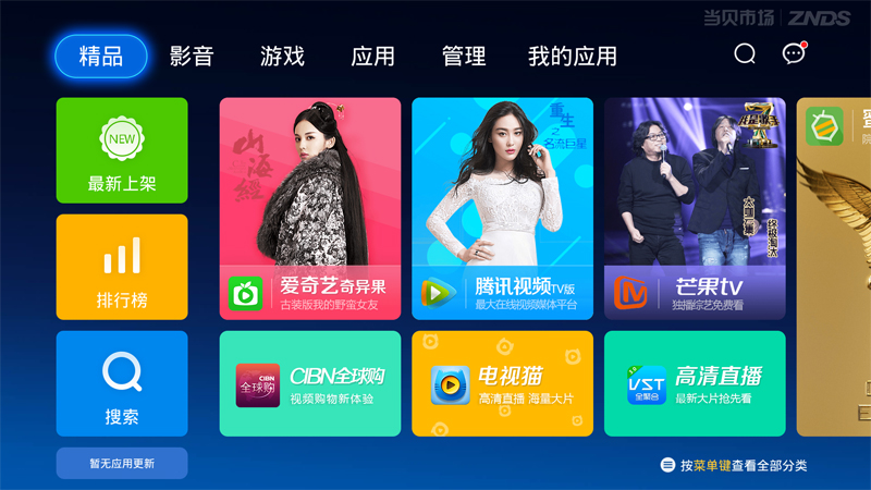

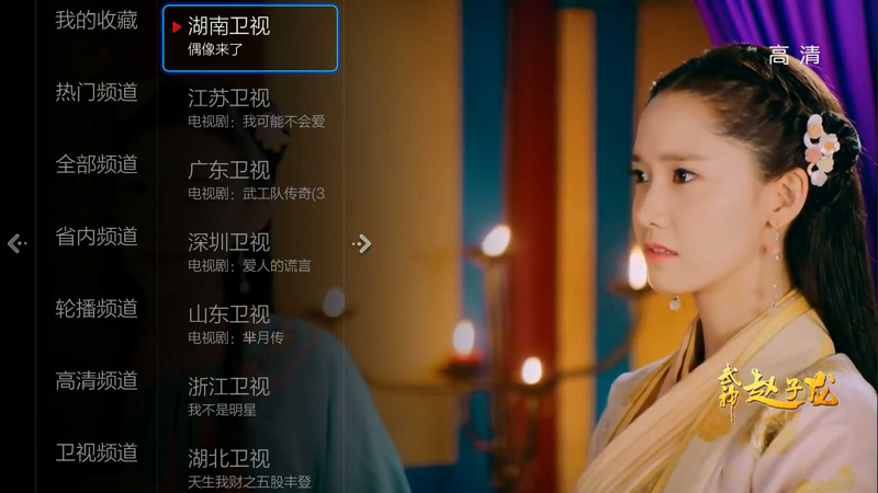

五、当贝市场安装好之后,就可以随意在里面安装你需要的第三方直播、点播、游戏等应用,例如:电视家、CIBN影视·VST、电视猫、云视听·泰捷等!
云网行 CR11Pro
云网行 CR11Pro
