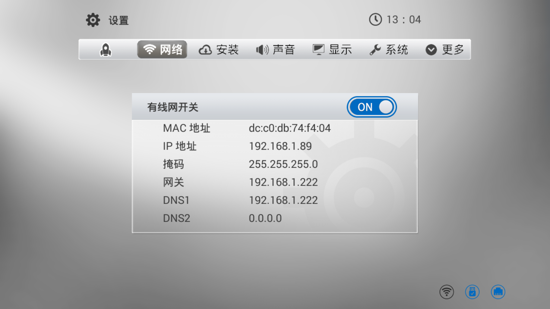

三、查看盒子ip地址:设置——网络——有线网络(或无线网络)——IP地址

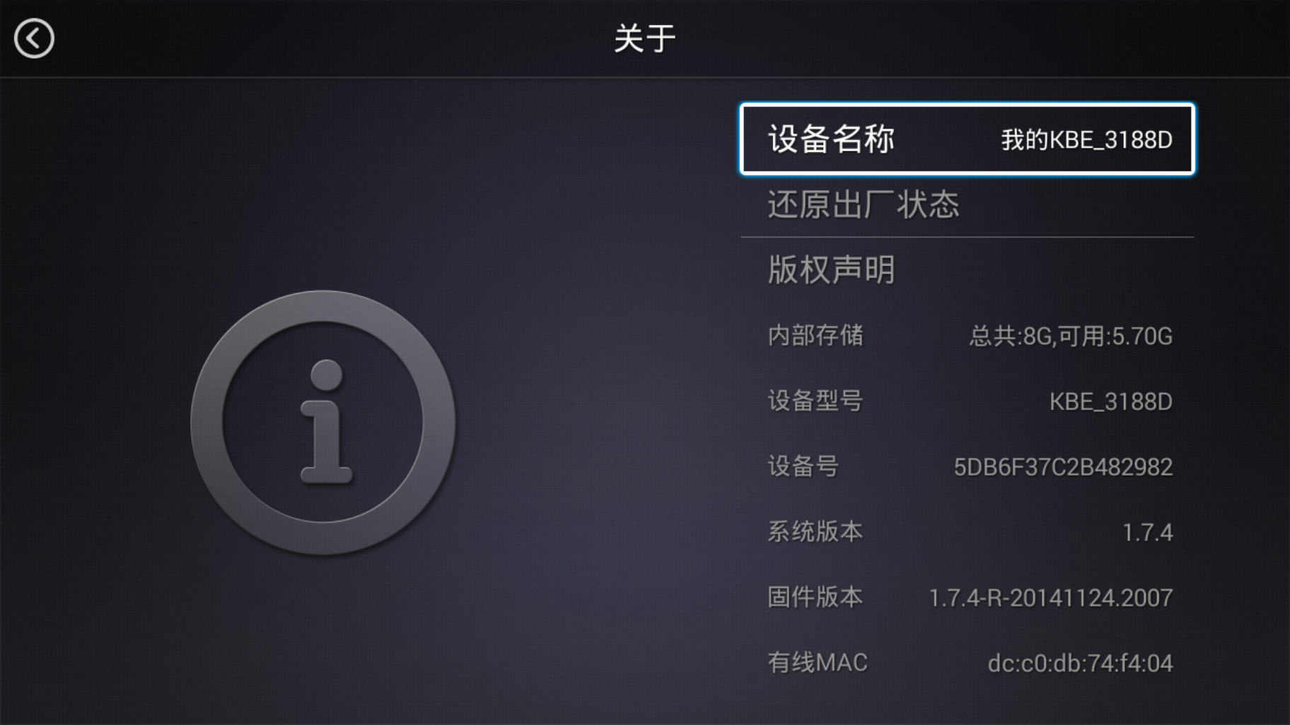

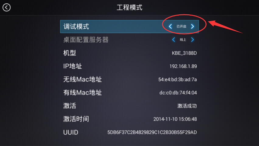

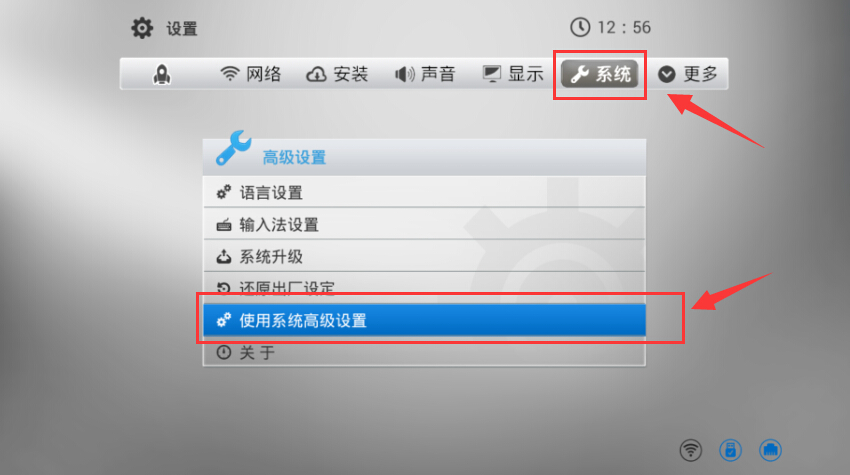

四、开启盒子的ADB远程调试:设置——系统——使用系统高级设置
打开“关于”
遥控器方向键:左右左右左右,进入工程模式,将“调试模式”开启
五、打开TV盒子助手,输入刚才查看的盒子ip并连接

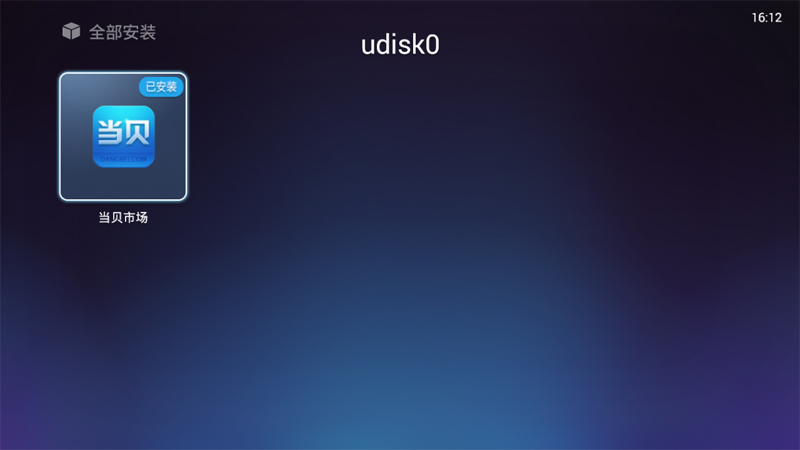

六、连接完成后点击“安装应用”,点击“安装APK文件”,找到桌面上下载好的当贝市场APK
七、稍等几秒钟后,当贝市场就安装好了
