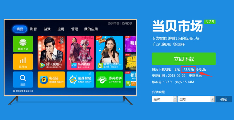

一、百度搜索“当贝市场”,进入官网下载TCL专版,并拷贝进u盘(附:当贝市场官网:http://www.dangbei.com/)

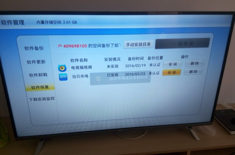

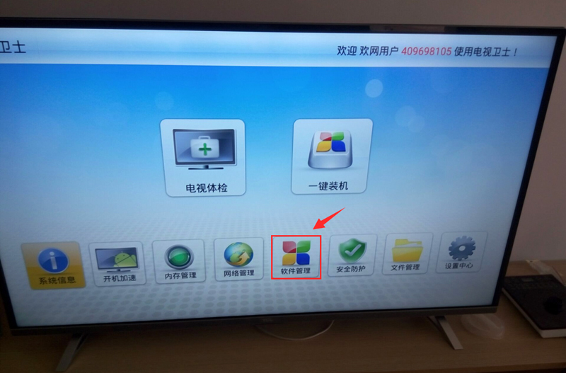

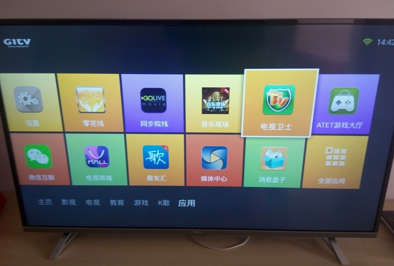

四、将U盘连接电视,在应用里打开自带的电视卫士,然后选择软件管理—软件恢复,找到当贝市场点击安装即可

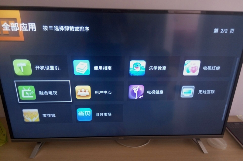

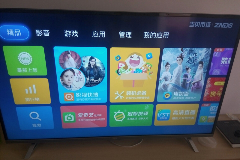

五、当贝市场安装好之后,就可以随意在里面安装你需要的第三方直播、点播、游戏等应用,例如:电视家、VST全聚合、电视猫、泰捷视频等!
