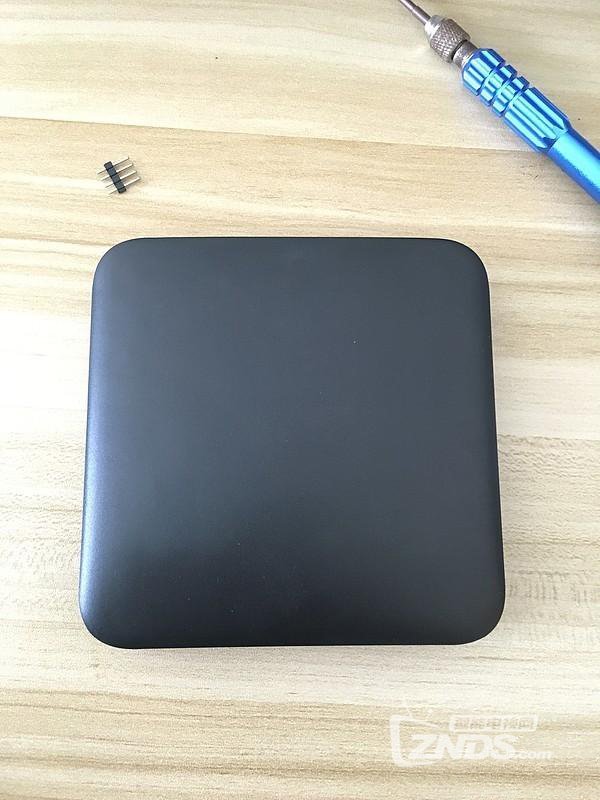

深圳移动CM201-2

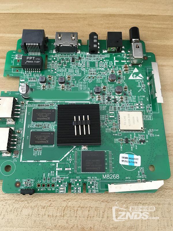

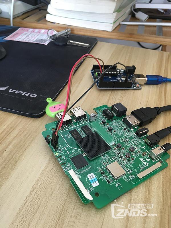

还好主板上留TTL插针的焊接位,只要把插针焊接好后就可以直接登陆到终端安装应用了。

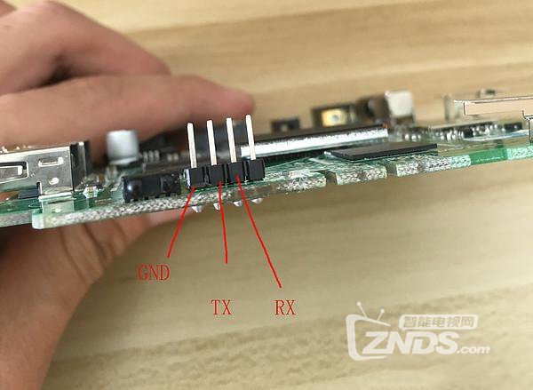

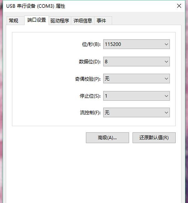

这个是TTL接口定义,在连接TTL控制器上的时候交叉连接,并在设备管理器中找到你的TTL转接器所属的COM口,设置波特率为115200。

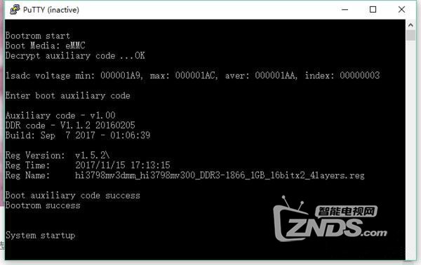

使用putty用串口方式连接到你的机顶盒,注意要设置波特率为115200。
深圳移动CM201-2

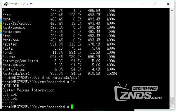

把要安装的应用放在U盘上,插入机顶盒。开机以后你会看到有一行行的代码出现,这时候你只要按动键盘上任意一个按键就会出现一个linux终端
深圳移动CM201-2
深圳移动CM201-2
键入命令: df
然后找到你的U盘位置,我的是在/mnt/sda/sda4,一般默认情况下是/mnt/sda/sda1,请以自己的实际为准;
cd /mnt/sda/sda4

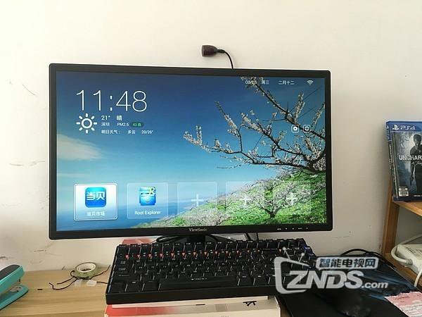

把你想要安装的应用拷贝到/data/app,最好先安装一个桌面软件,要不在官方桌面上是找不到应用的启动图标的
cp xxx.apk /data/app  //xxx.apk是你要安装应用的名字
am start com.yangqi.rom.launcher.free  //启动桌面

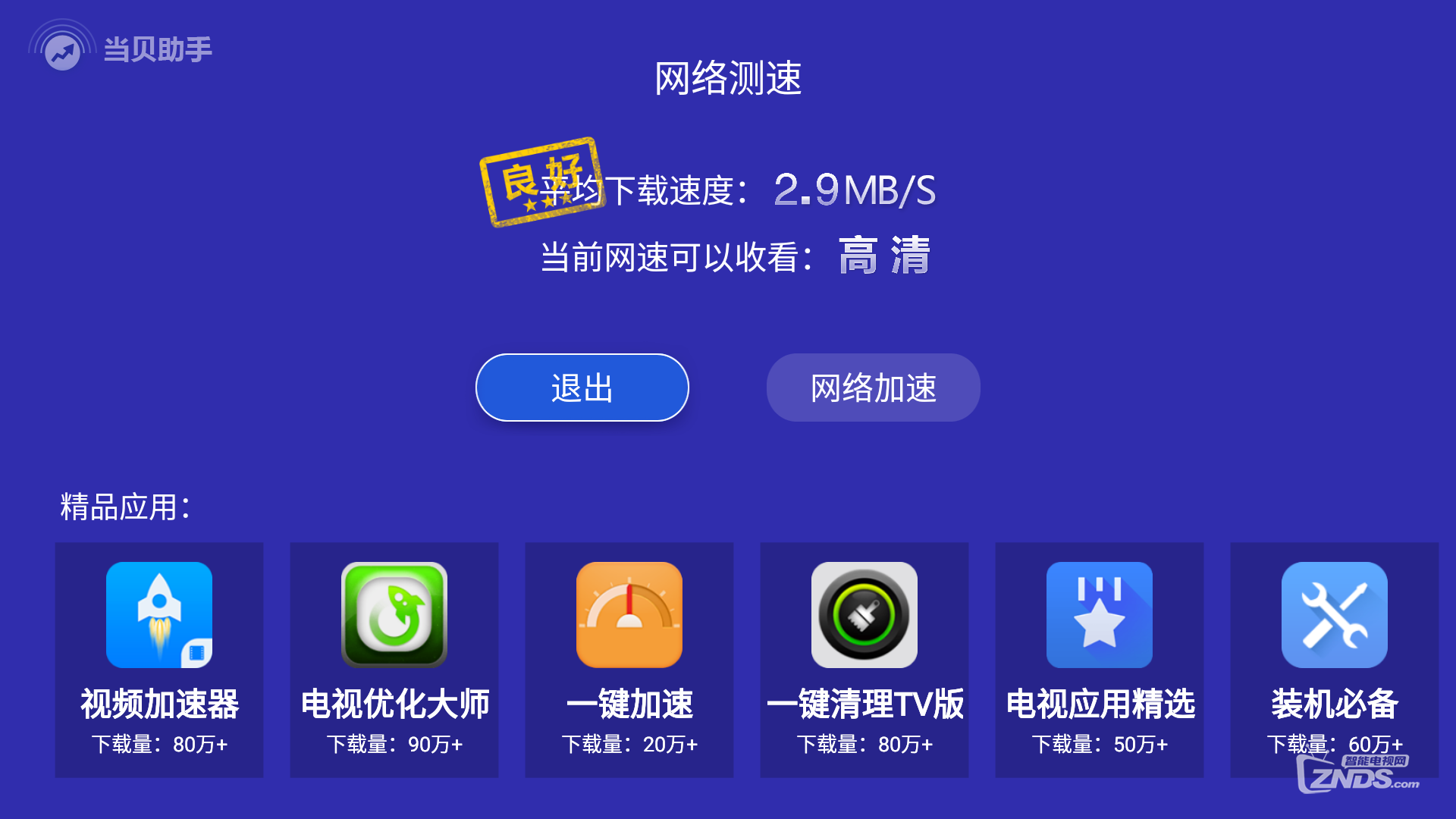

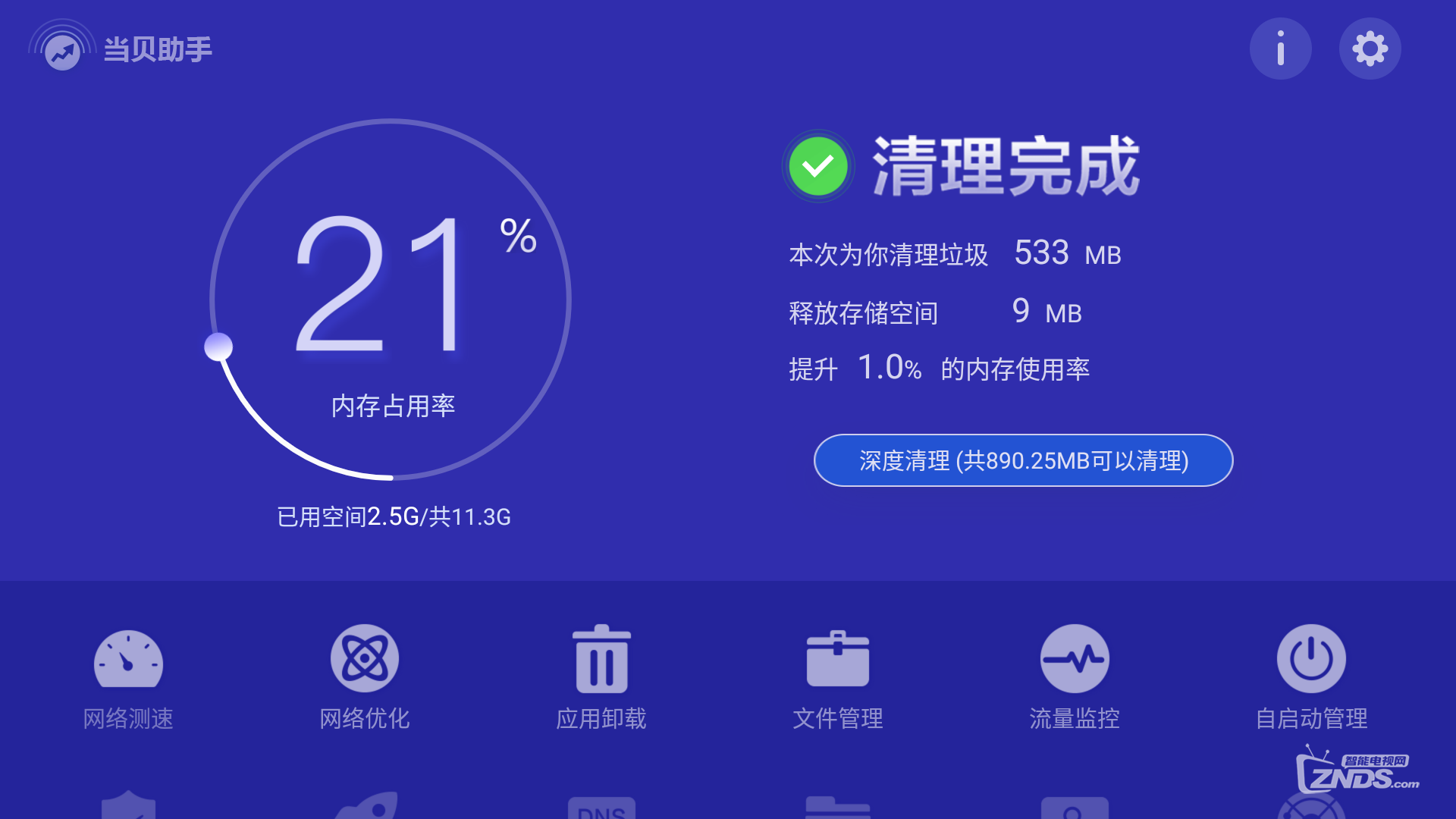

等进入后,再插上有线网,下载当贝助手;
深圳移动CM201-2
下载完后,进入,点网络测速,测速完后有应用精选,选当贝市场安装即可。
