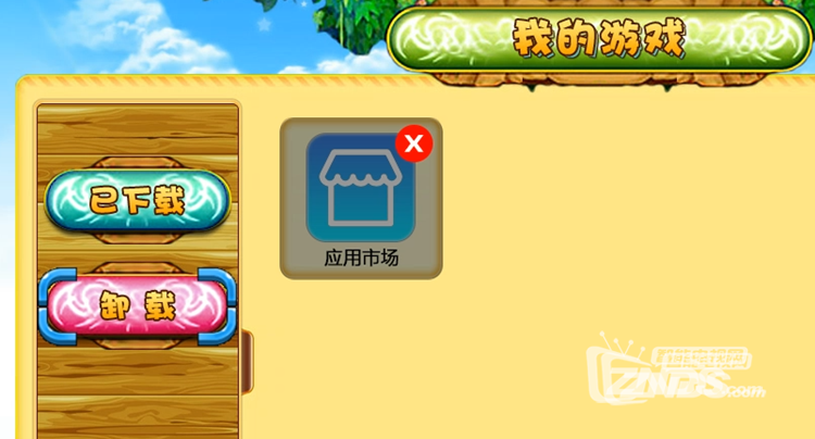

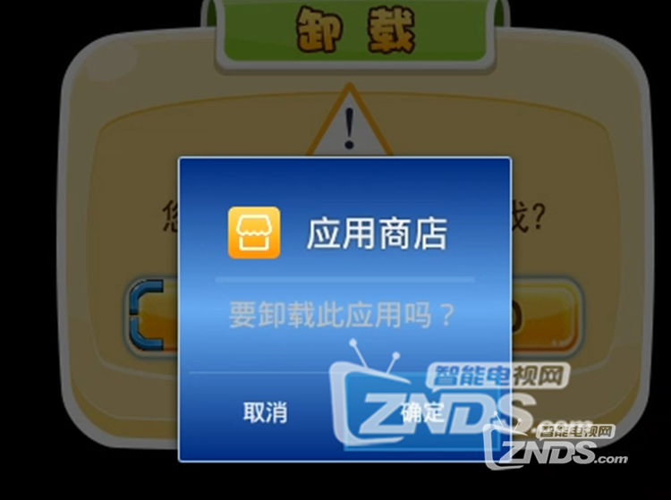

1、盒子上首页下拉,游戏-游戏卸载,看看有没有下载过应用市场,如果下载过就卸载,没下载的话跳过此步骤。

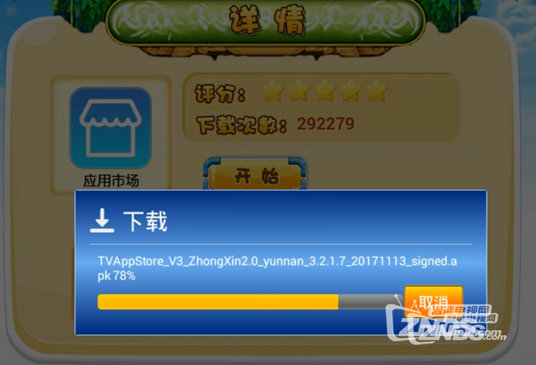

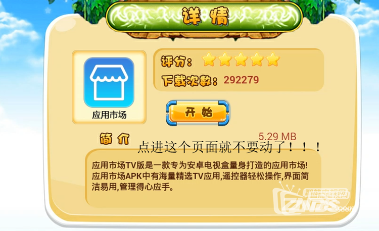

2、点进应用市场的下载页面,注意点进来即可不要点“开始”也不要有任何操作,否则下面的步骤可能会出错。

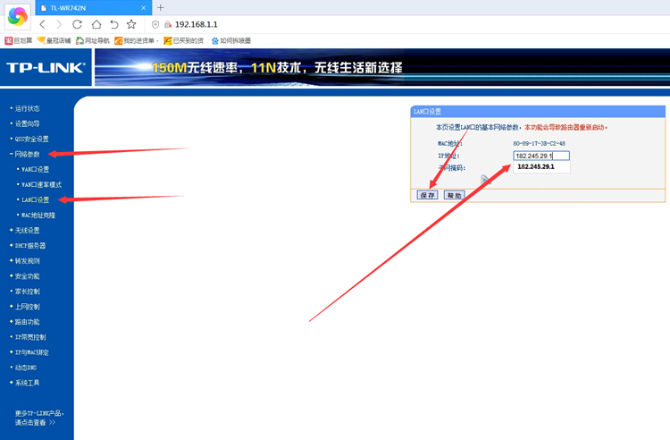

3、把路由器LAN口改成182.245.29.1,在浏览器设置,默认一般是192.168.1.1,以TP-LINK路由器示范,如图设置。

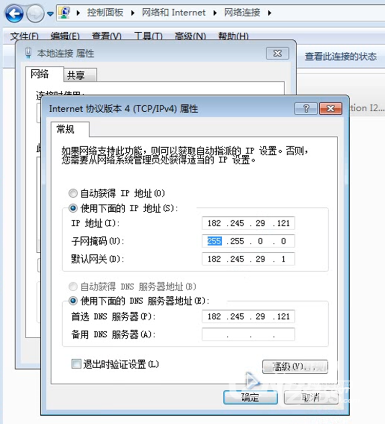

4、本地连接的IPV4改成手动,按下图内容设置。

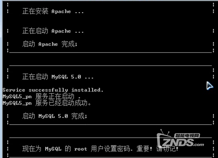

5、下载附件云南电信专用PHPnow.zip,解压打开后,点击Setup.cmd安装

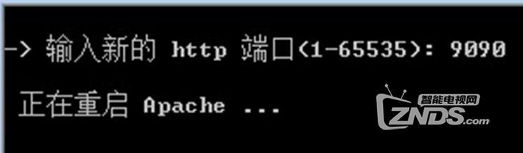

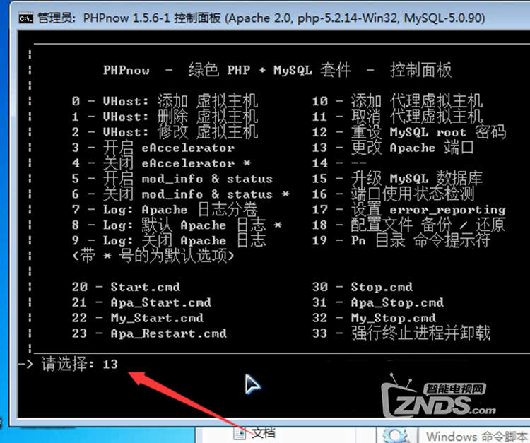

6、点击PnCp.cmd,选择13,端口改为9090

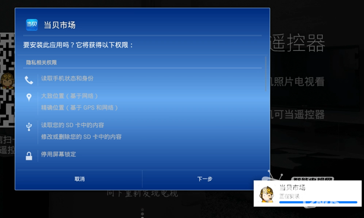

7、盒子上现在可以点击“开始”了,会自动下载安装悟空遥控并且打开

8、安装打开以后,手机上打开悟空遥控,就会自动连上电视了,然后你懂的吧,应用那搜一下当贝市场安装就行了,以后打开应用在手机上打开即可。

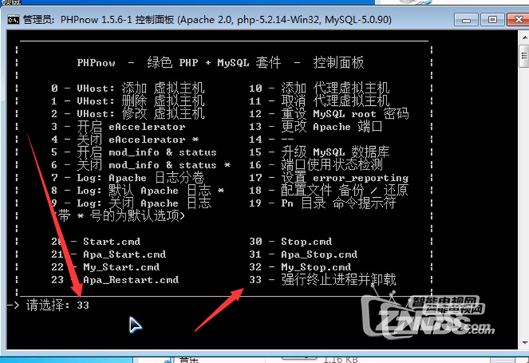

9、成功以后要在电脑上把PHPnow关闭,点击Setup.cmd选择33即可。
