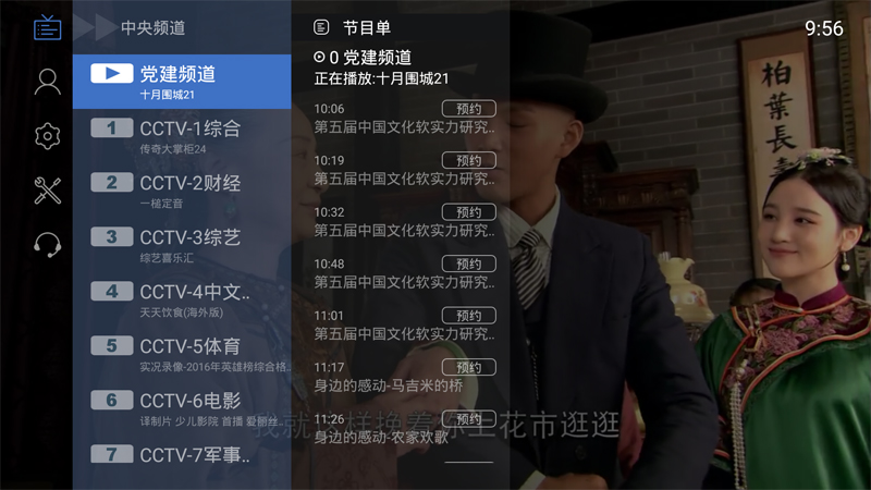

四、当贝市场安装好之后,就可以随意在里面安装你需要的第三方直播、点播、游戏等应用,例如:电视家、VST全聚合、电视猫、泰捷视频等!

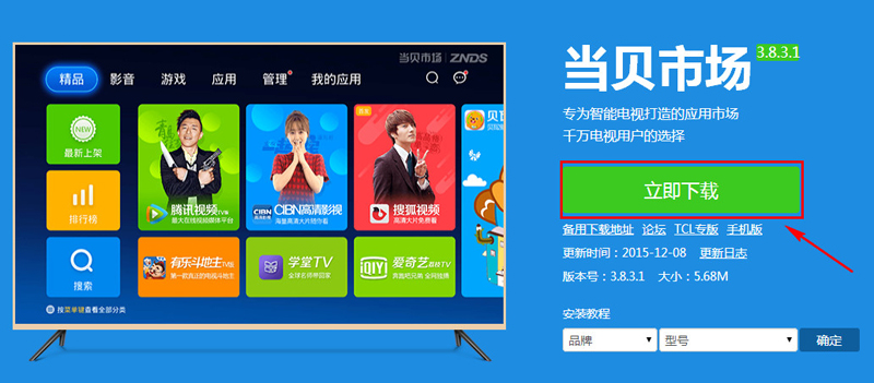

一、百度搜索“当贝市场”,进入官网下载最新版本apk文件(或点击直接下载:http://app.znds.com/update/dangbeimarket.apk),并保存到桌面(附:当贝市场官网:http://www.dangbei.com/,如果官网当贝市场被系统自动删除,请安装该版本:http://ali.znds.com)

七、安装完“当贝市场”之后,我们就可以随意的在“当贝市场”里面下载我们需要的直播、点播、游戏软件,例如优酷、爱奇艺、VST全聚合、泰捷视频...等等
