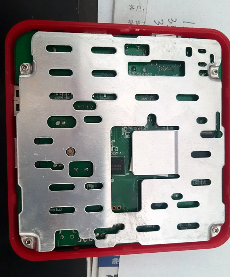

首先拆开盒子,连接TTL线(接线顺序颜色看下图)

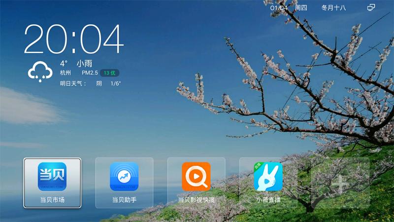

断开电源,断开TTL线,重新插入HDMI线,网线,电源线,开机。
百视通R1229
到这个界面的时候,按遥控器首页按钮。选择当贝桌面就好。然后就自己随便安装软件了!
