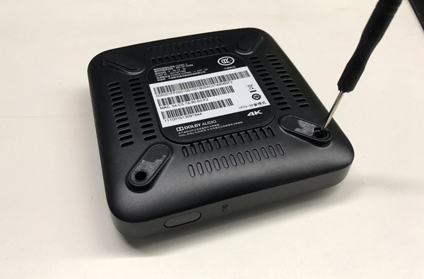

1、首先取出机顶盒底部的两颗螺丝,拆开外壳,取出面板。

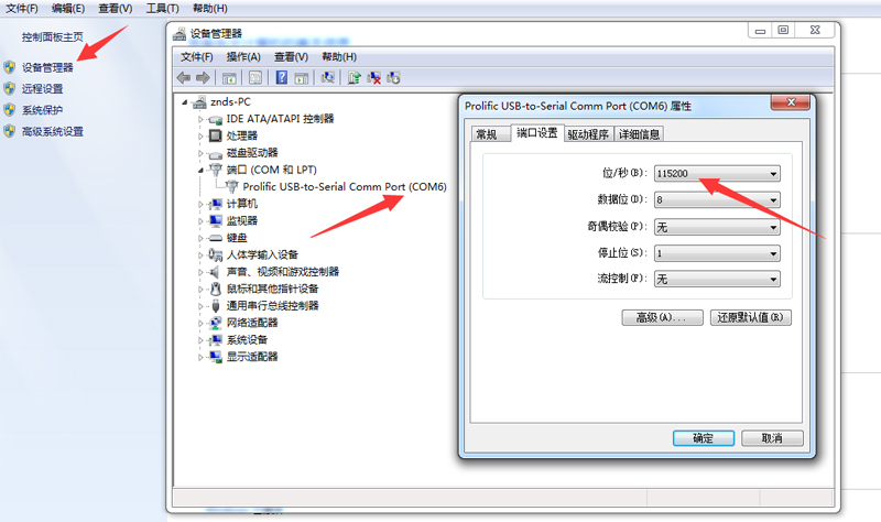

4、右键我的电脑——属性——设备管理器——端口——COM"X"(X就是最后位数字)——属性——端口设置——改为“115200”——确定;

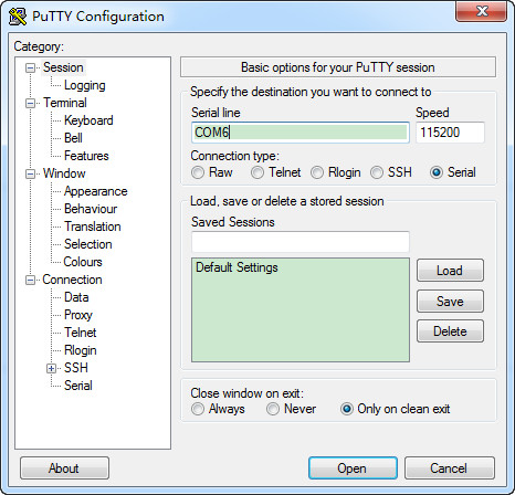

5、打开putty,按图中的提示设置即可,COM后面的数字按照自己电脑的数字输入即可,接着选择Open,然后接通电源;

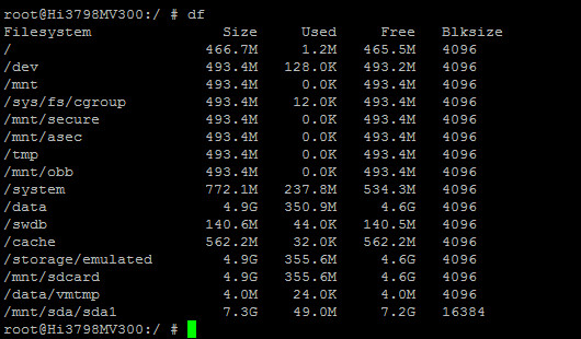

6、通电之后,会开始跑代码,此时按下回车键,输入命令(建议操作时候可以直接复制我的命令,避免自己输入出现错误),如果不跑码,将tx和rx两个线进行对调试试;
(1)df (此时会显示出所有的文件目录)

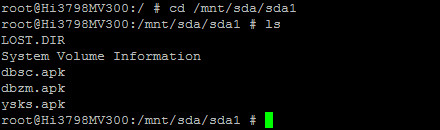

(2)cd /mnt/sda/sda1 (接着cd命令进入U盘)
(3)ls (查看U盘里下载好的文件是否存在)

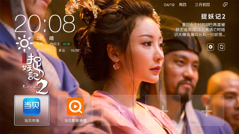

(5)am start com.dangbei.tvlauncher (启动当贝桌面)回车即可:
江苏移动魔百和cm201-2

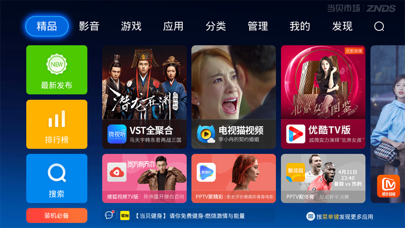

最后:

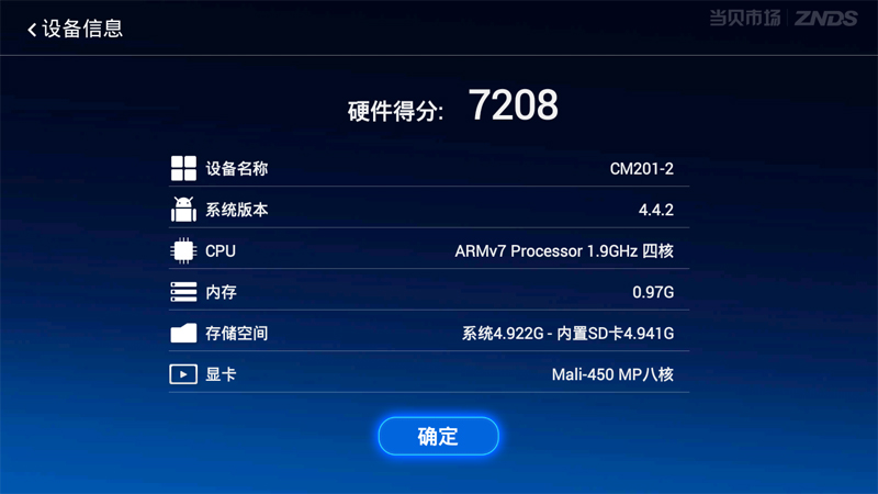

这样U盘内的软件就已经全部安装完成了,然后可以从当贝市场里面下载自己所需软件。
