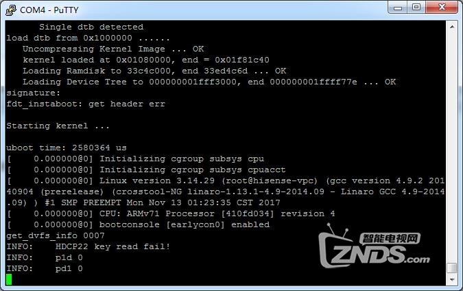

2.接TTL线破解,发现TTL也被锁了,无法输入命令,TTL线要232的,
3.开机不断按电源键,可以进入rec模式,可做卡刷包刷入,但是得要有包,如果是加密的,还需要密钥。

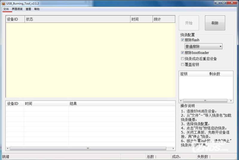

1、电脑端安装线刷工具USB_Burning_Tool,注意安装过程中会进行驱动预安装,不要跳过;安装完成后,运行工具;
海信IP108H

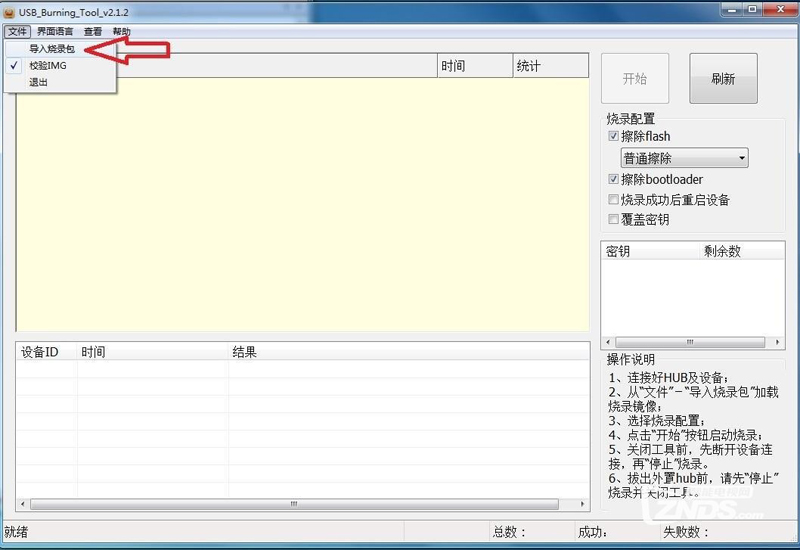

2、导入固件包
海信IP108H

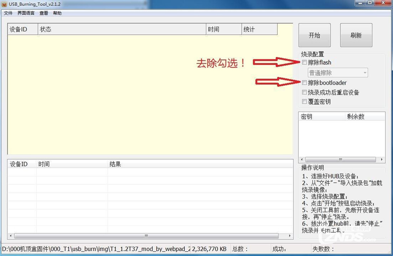

4、烧录包加载完毕,注意:一定要去掉两处勾选:擦除falsh和擦除bootloader;

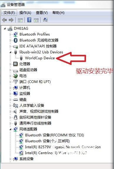

6、先将双头USB一头插入电脑USB接口,接着盒子插上电源线加电,然后盒子马上插入另一头USB双公头线,电脑系统发现新硬件设备,并自动开始安装驱动程序;
海信IP108H
7、驱动安装完成

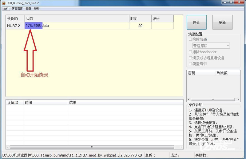

8、设备驱动正常情况下,会自动开始烧录
海信IP108H

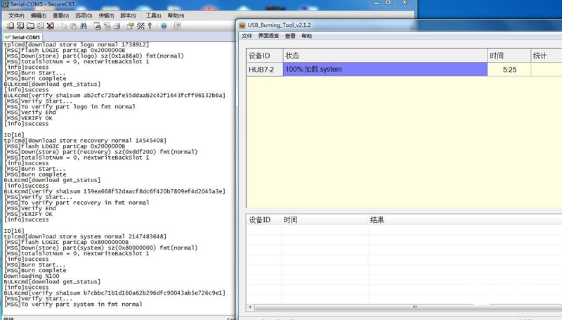

9、烧录过程中
海信IP108H
10、100%阶段时在校验system分区,耐心等待提示完成
海信IP108H
11、烧录成功

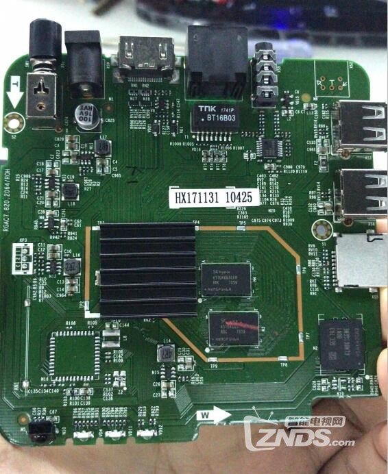

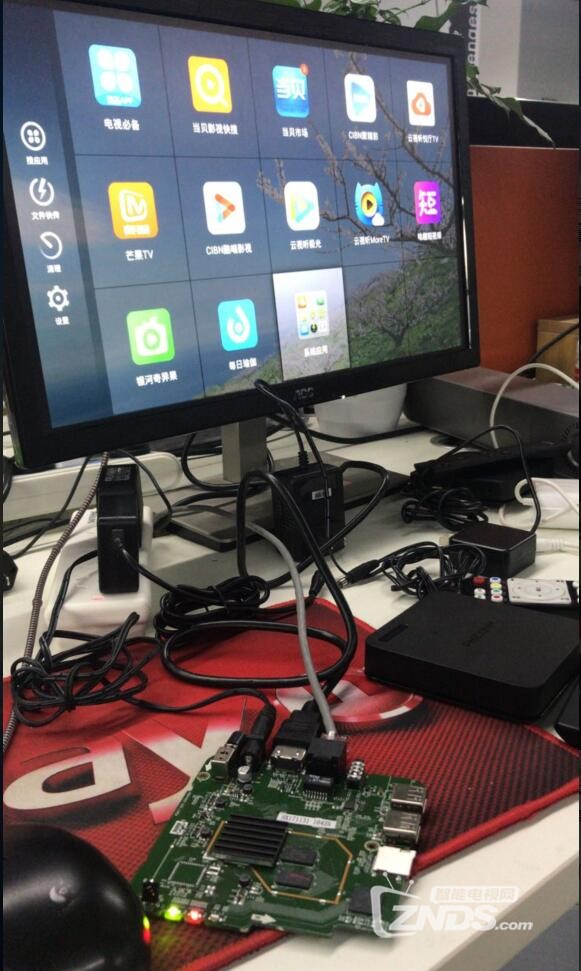

接口从下到上,GND、RX、TX不行的话就交替RX/TX;
海信IP108H
