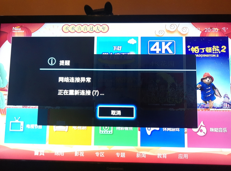

3.魔百盒开机之后,然后拔掉网线,这时,页面会显示一个网络连接异常,如下图所示,需要点击:取消

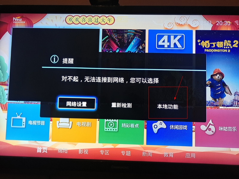

4.点击取消之后,会在出现一个页面如图下所示,需要点击:本地功能

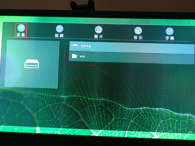

5.点击完本地功能之后,会出现一个文件管理的页面,下图所示:选择设备,会出现本地存储的字样,选择下方的本地文件也就是U盘里的文件--进入sda,找到刚刚下载APP的目录。光标移动到上面,然后使用遥控器点击:菜单按钮,选择:复制。

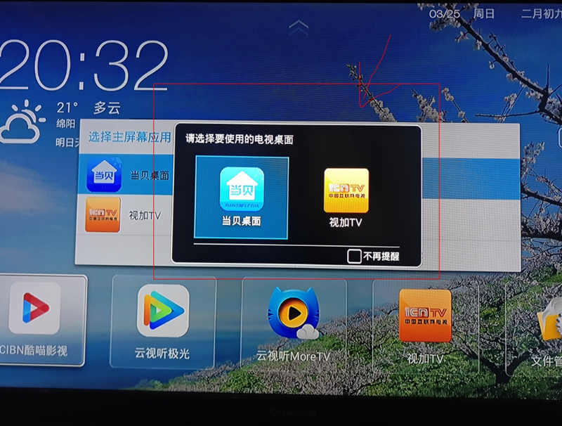

8.安装完之后,按一下遥控器上一个带有小房子样子的图标按钮,点击之后会跳出桌面到一个选择的界面,如下图所示,这时候选择“当贝桌面”,需要稍等一会儿,然后会进入当贝桌面。

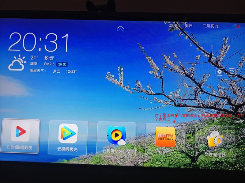

9.桌面的视加TV图标就是原来的魔百盒页面,想返回到魔百盒页面点击这个图片就行。

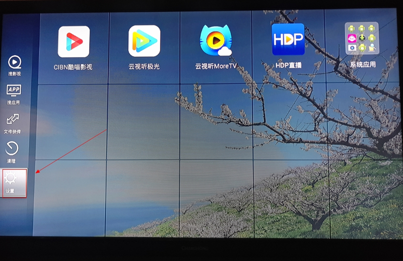

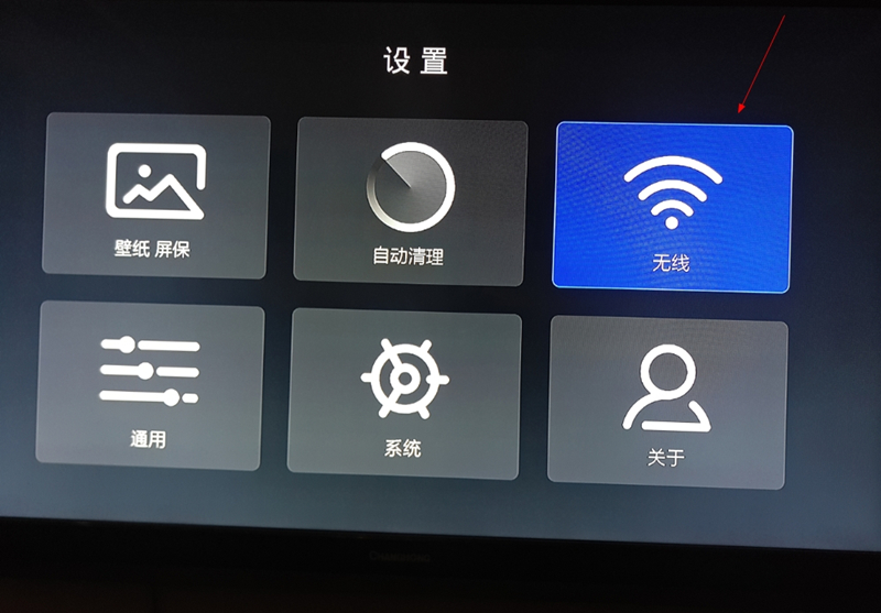

10.在当贝桌面里面,按遥控上的方向键下,然后选择左边的设置,进入设置页面,选择无线,连接家里的WiFi。
