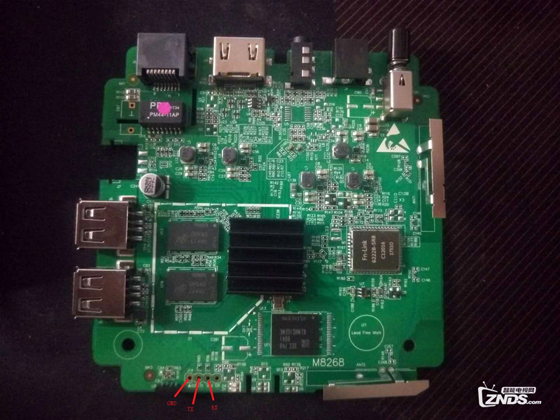

2、按照上图中的顺序将TTL工具插入盒子的圆,开始破解;

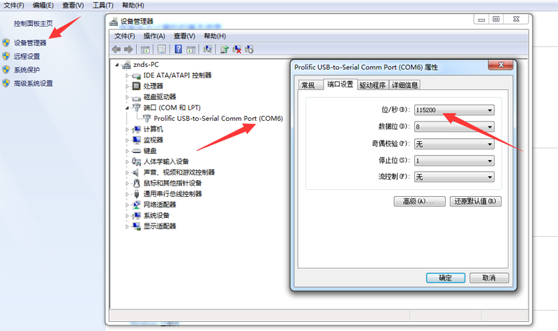

3、右键我的电脑——属性——设备管理器——端口——COM"X"(X就是最后位数字)——属性——端口设置——改为“115200”——确定;

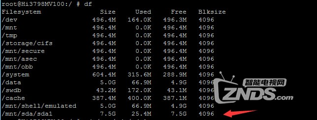

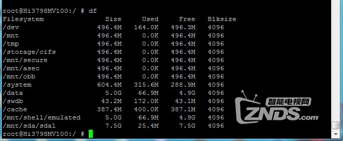

(1).df
此时会显示出所有的文件目录;

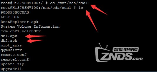

(2).cd /mnt/sda/sda1
接着cd命令进入U盘
(3).ls
查看U盘里下载好的文件是否存在
