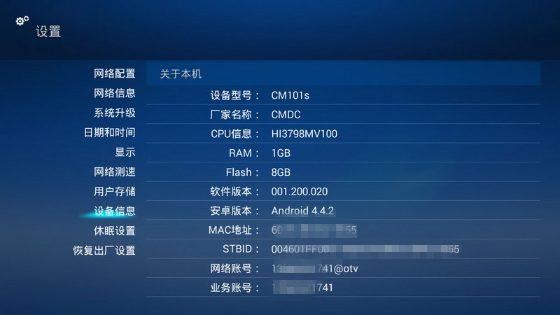

下面教大家如何给山东魔百和CM101s-2(M8233)破解安装软件看直播教程,具体方法如下:

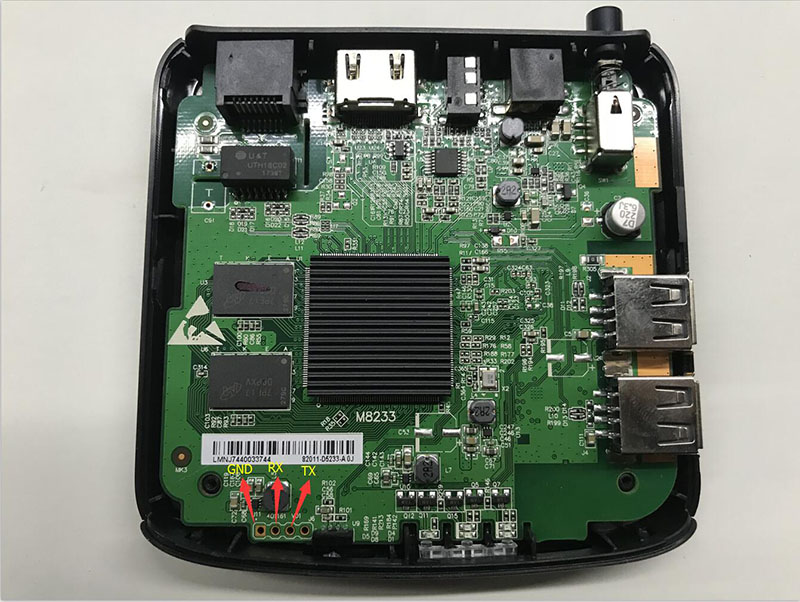

3、按照图中的顺序 将TTL工具插入盒子的圆,开始破解;

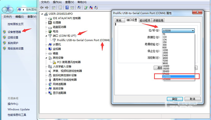

4、右键我的电脑——属性——设备管理器——端口——COM"X"(X就是最后位数字)——属性——端口设置——改为“115200”——确定;

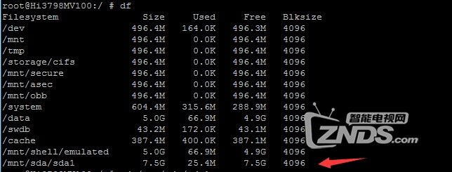

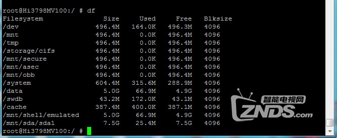

6、通电之后,会开始跑代码,此时按下回车键,输入命令(建议操作时候可以直接复制我的命令,避免自己输入出现错误):
df
此时会显示出所有的文件目录;
山东魔百和CM101s-2
接着cd命令进入U盘;
cd /mnt/sda/sda1
接着输入
ls
查看U盘里下载好的文件是否存在,当然这步也可以省略;

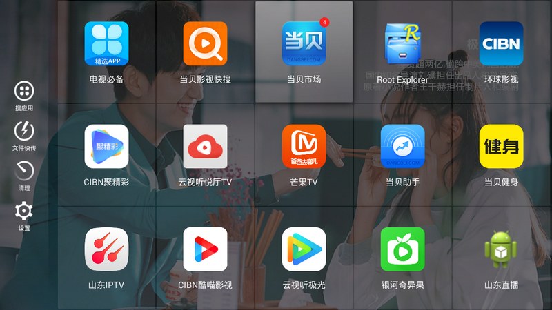

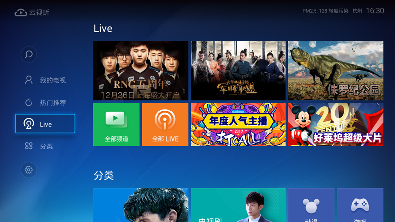

大功告成,把盒子接上电视,自动开启当贝桌面!然后打开当贝市场在里面搜索下载自己需要的应用,例如:影视快搜、云视听MoreTV、银河·奇异果等!
