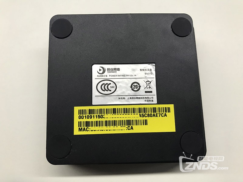

前言:这款扬谷机顶盒BV310相对比较冷门,网上的资料也比较少,采取的也是常见的海思3798m的芯片,而且这个盒子没有系统设置。
扬谷机顶盒BV310
扬谷机顶盒BV310

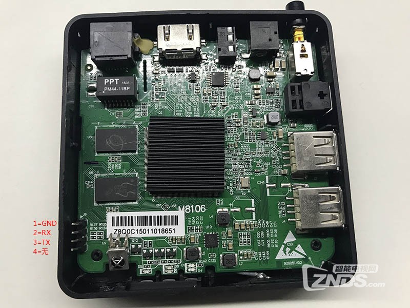

本次破解采取拆机TTL的方法,破解前请准备购买好TTL线(ch340g型号);

1.接着按照下图指示接入对应的TTL线;

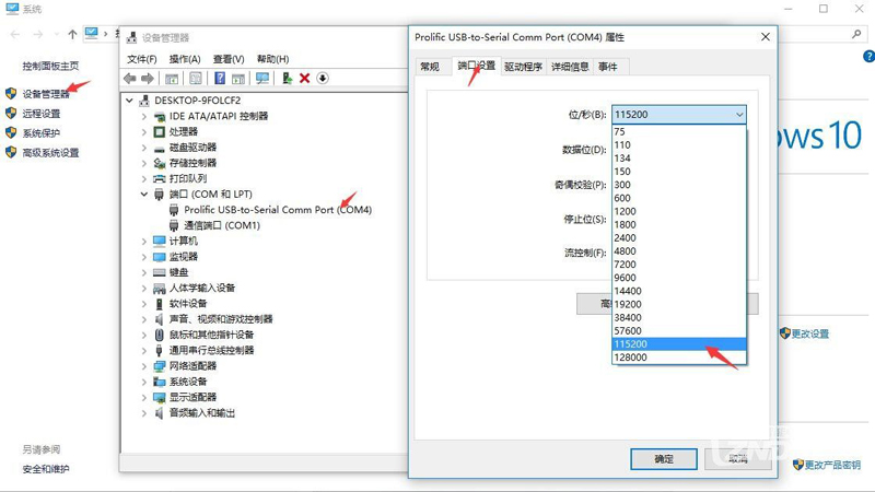

2.将USB接口插到电脑上后,安装店家给你的驱动软件,接着需要调试一些参数,右键我的电脑——属性——设备管理器——端口——COM"X"(X就是最后位数字)——属性——端口设置——改为“115200”——确定;

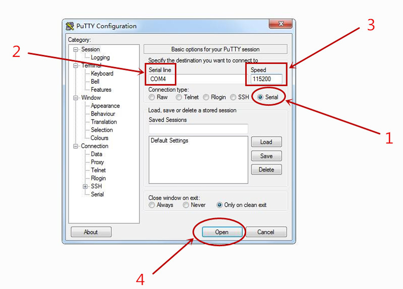

3.打开之前下载好的“PUTTY”按图中的顺序设置即可,COM后面的数字按照自己电脑的端口号输入即可,在这里记得把U盘插到机顶盒的USB接口上;
扬谷机顶盒BV310
接着将盒子的盒子电源接通,通电开始跑码,如果没有跑码,注意:就将 RX 和 TX 接口上的线调换位置;

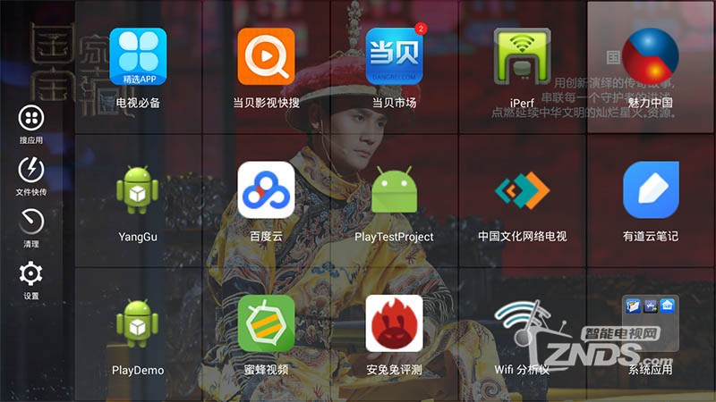

5.接着就可以看到扬谷机顶盒BV310启动了当贝桌面,破解完成!然后就可以在当贝市场里面搜索下载自己需要的应用,例如:影视快搜、云视听MoreTV、银河·奇异果等!
