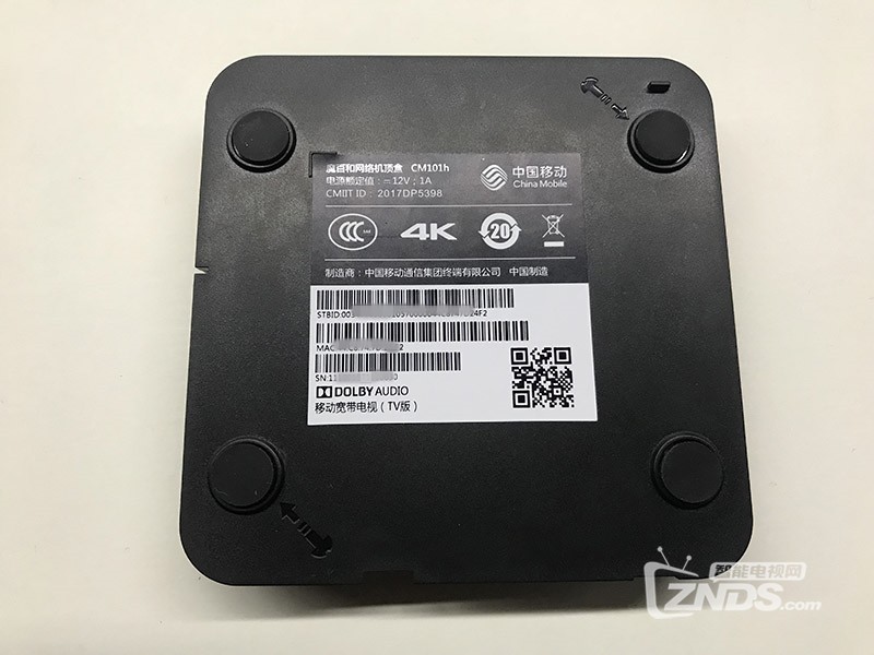

前言:这个魔百和CM101h应该是目前比较新的一款运营商定制机顶盒,网上都没有什么具体的教程,也特意试了很多不同的方法,例如常用的ADB、TTL(无法输入命令)等,都失败了!于是直接自己做了个刷机包,类似华为悦盒的卡刷包,直接刷入,内置当贝市场、当贝桌面;
魔百和CM101h

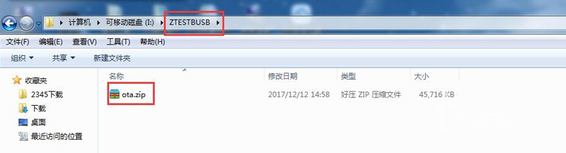

1、在U盘新建文件夹并重命名为“ZTESTBUSB”(大写),接着将下载好的破解包复制到里面并重命名为“ota.zip”;

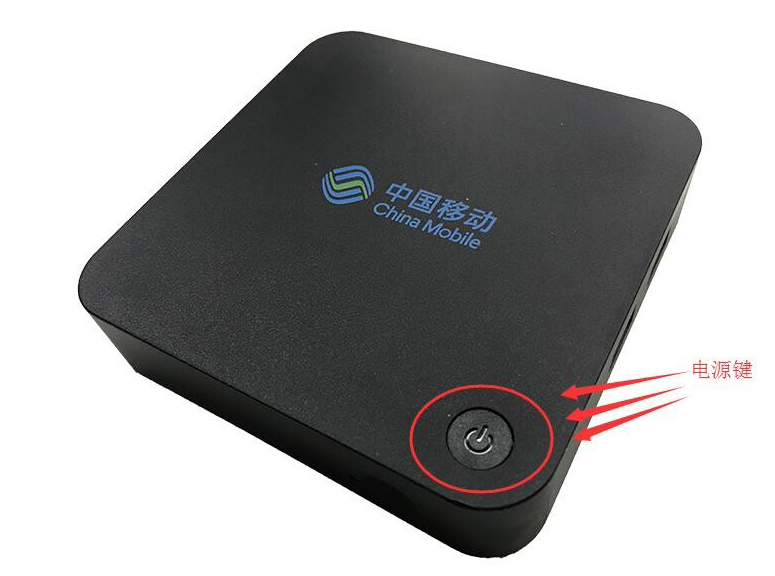

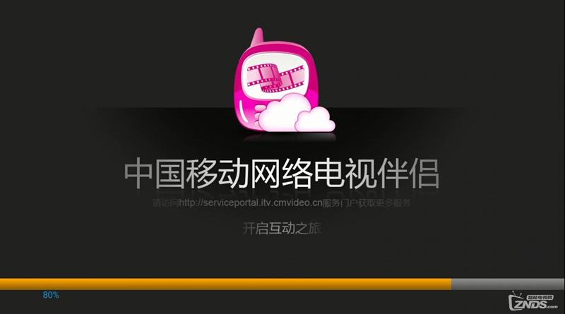

2、拔掉盒子的电源线,按住盒子的“电源键”(不要松手),接着盒子通电开机,等待进入移动的加载界面再松手;

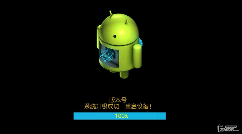

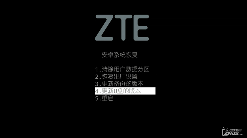

3、此时系统会自动重启并进入REC模式,接着选择(4.更新U盘的版本),进行刷机,接着耐心等待,等待魔百和CM101h重启;

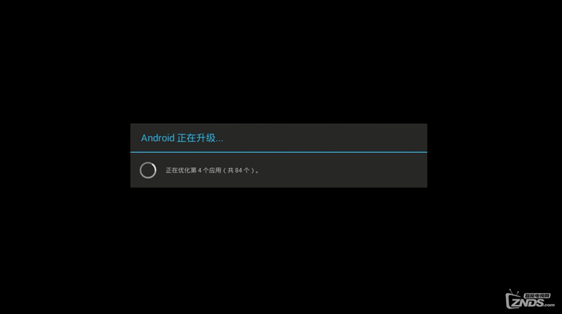

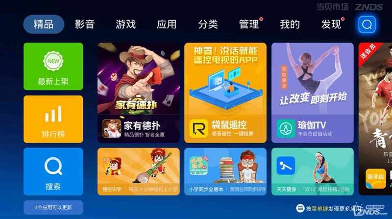

4、重启后盒子会加载刷机包里的应用,接着就会自动启动当贝桌面,破解完成!
魔百和CM101h

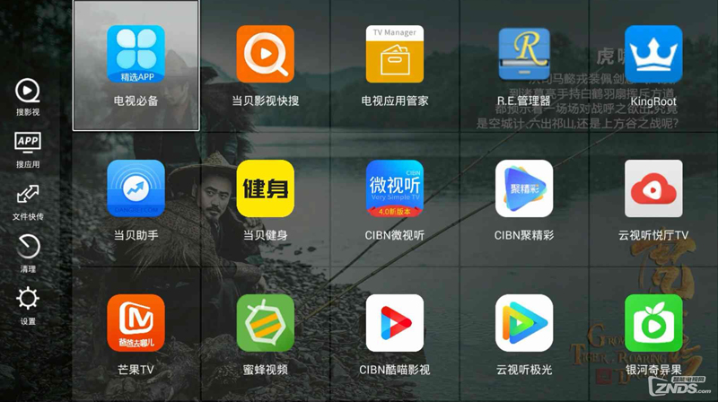

5、破解完成(支持在线应用安装,不影响原IPTV内容)!可以在当贝市场里面搜索下载自己需要的应用,例如:影视快搜、云视听MoreTV、银河·奇异果等!

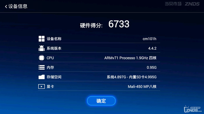

当贝跑分:

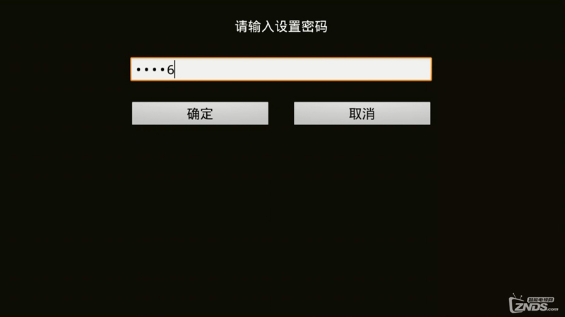

密码10086:

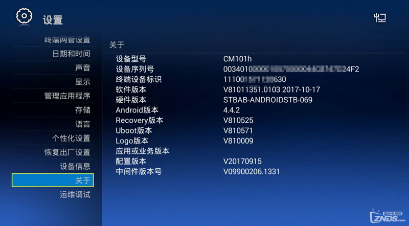

CM101h版本信息:
魔百和CM101h
