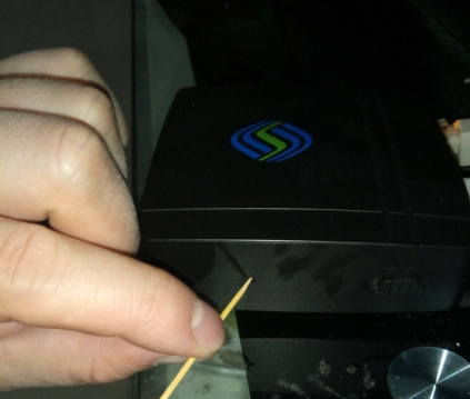

1、如下图,用牙签顶着这个小孔,不要放手,直接开机,不要放手直到进入黑底蓝字界面,就是进入了recovery。

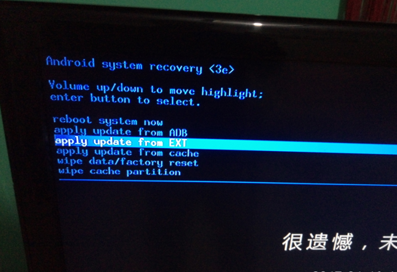

2、进入后,选择apply update from ext

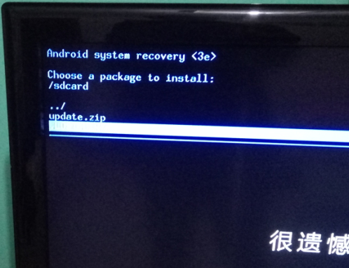

再选择 update.zip
浪潮ipbs7200
选择后等着系统自动刷入,系统会提示可能需要5分钟之类的。等着进度条跑满就可以了。

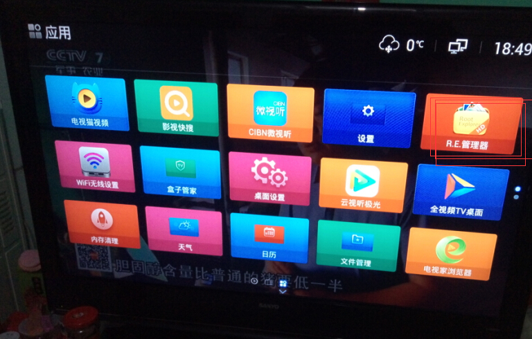

这样就可以暂时用手机遥控电视盒子了。然后打开re管理器,如下图:

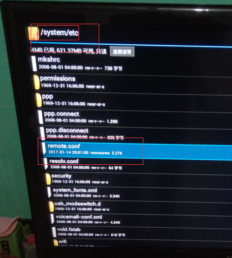

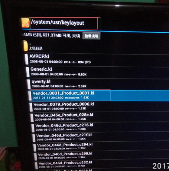

替换两个遥控器文件。名字分别是remote.conf、Vendor_0001_Product_0001.kl。
两个文件位置,如下两图。替换完重启盒子,遥控器就能用了;

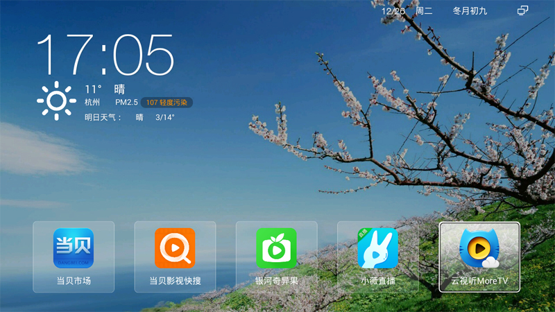

最后可以直接在悟空遥控器上搜索当贝市场直接推送安装到盒子,当贝市场安装完成后,就可以在里面搜索下载自己需要的应用,例如:影视快搜、云视听MoreTV、银河·奇异果等!

再选择 update.zip
浪潮ipbs7200
