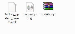

把update.zip固件包和配套文件,拷贝放入U盘根目录文件夹下,插入机顶盒USB接口,开机自动刷机,或是把update.zip卡刷包放入根目录下,通过盒子系统设置里本地升级或是开机加载刷机即可;

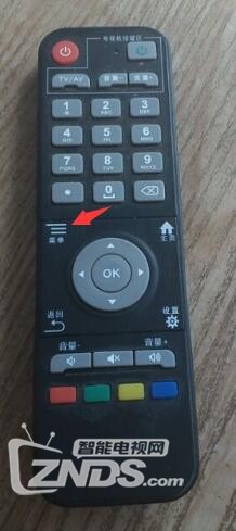

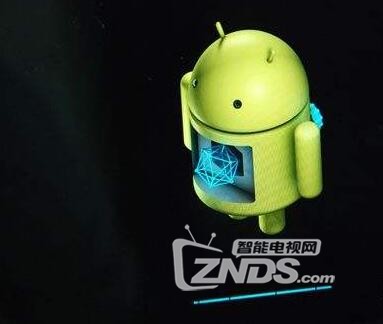

把update.zip固件包和配套文件,拷贝放入U盘根目录文件夹下,插入机顶盒USB接口,机顶盒开机后连续不断(狂按)遥控器上的“菜单”键,即可进入刷机界面(安卓小机器人);
魔百和M201系列
魔百和M201系列
刷机过程大概需要3-5分钟,耐心等待进度条读完后会自动重启并且重新配置文件等;

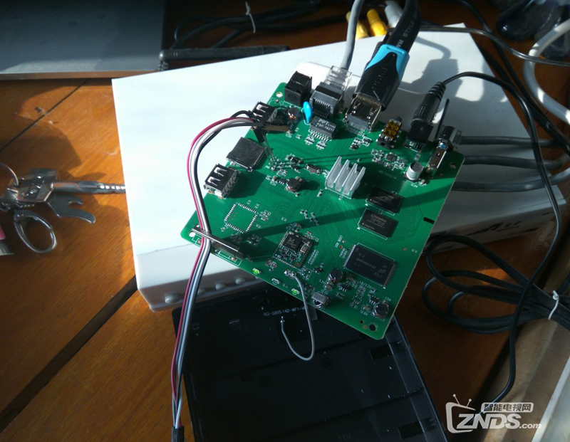

准备工具:TTL数据线、U盘、电脑

4、打开putty,按图中的顺序设置即可,COM后面的数字按照自己电脑的数字输入即可,接着选择Open,然后盒子通电,接通电源;
魔百和M201系列
魔百和M201系列

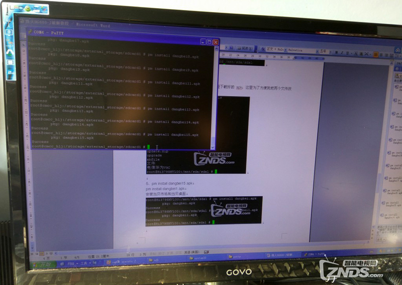

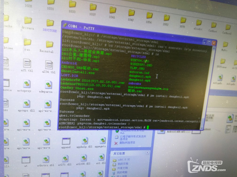

5、通电之后,会开始跑代码,此时按下回车键,输入命令;
1、df
查看U盘路径
我这里是/mnt/sda/sda1/
2、su
获取权限
3、cd /mnt/sda/sda1
进入U盘
4、ls
查看U盘下内容,这时要注意看有没有已经下载好的apk,这里为了方便我把两个文件改为dangbei.apk和dangbei1.apk
5、pm install dangbei.apk
pm install dangbei1.apk
安装当贝市场和当贝桌面

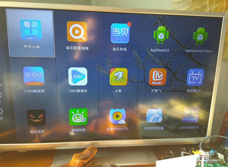

6、am start com.dangbei.tvlauncher
启动当贝桌面
