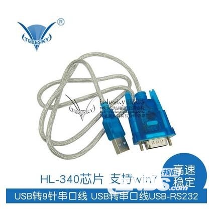

2.购买RS232 TTL转USB串口线(注:必须使用此型号),还要买“杜邦线”,这个可以直接问卖家;
浙江移动九州PTV-7098

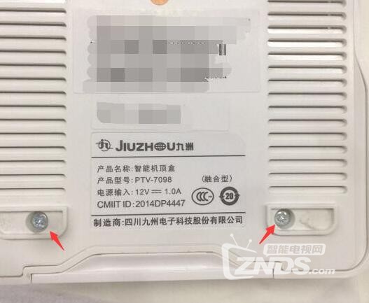

一、将机顶盒背面朝上,用螺丝刀拧下四个脚上的螺丝,拧开后拿下后盖;

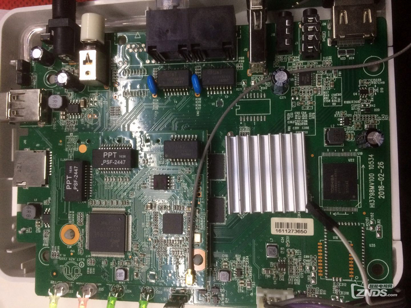

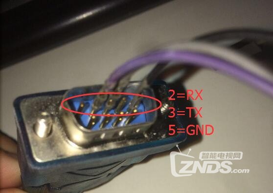

二、RS232接杜邦线,从左到右:2=RX 3=TX 5=GND,分别用杜邦线连接接口;
浙江移动九州PTV-7098

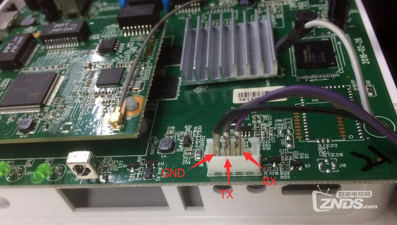

接着与机顶盒针脚连接,如图所示:
浙江移动九州PTV-7098
接好线后将USB插头插入电脑的USB接口

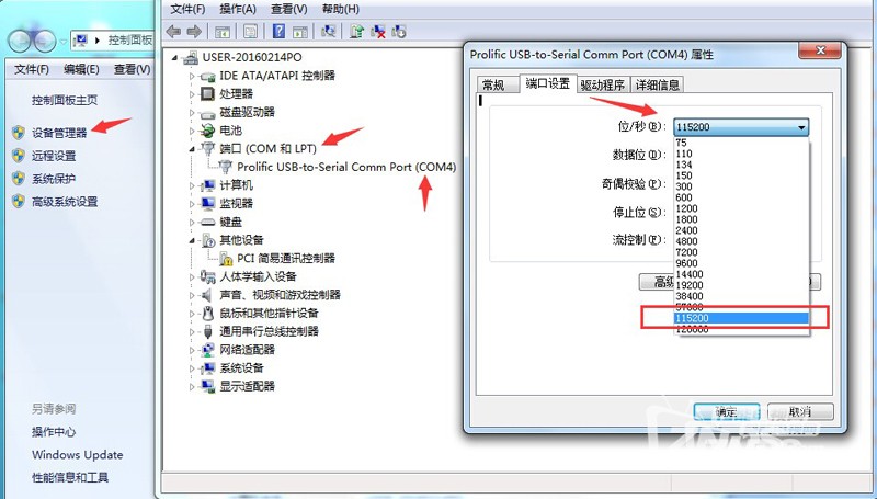

三、将TTL的驱动安装好后后,右键我的电脑——属性——设备管理器——端口——COM"X"(X就是最后位数字)——属性——端口设置——改为“115200”——确定;

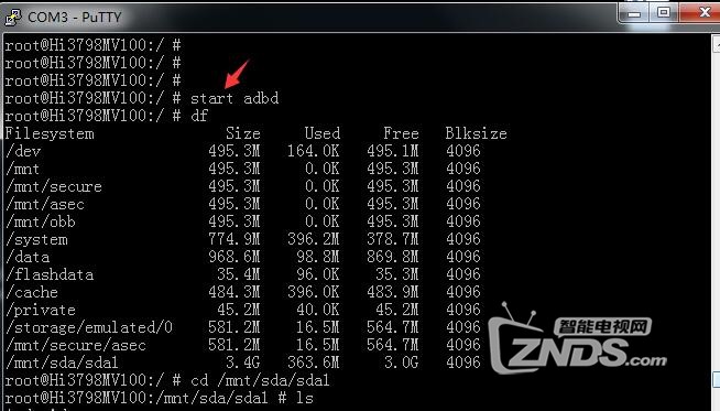

五、输入代码前可以多按几下回车,看到root@Hi3798MV100://#这串提示后开始输入代码:
1.start adbd
注释:打开ADB
浙江移动九州PTV-7098

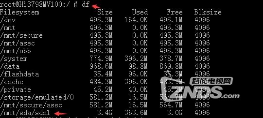

2.df
注释:查看U盘路径
浙江移动九州PTV-7098
3.cd /mnt/sda/sda1
注释:进入U盘

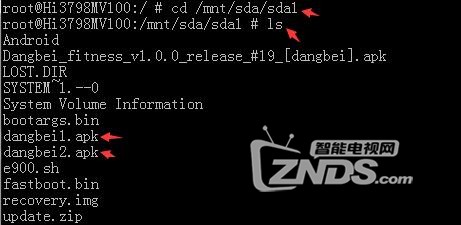

4.ls
注释:查看当贝市场和当贝桌面是否拷贝到U盘中

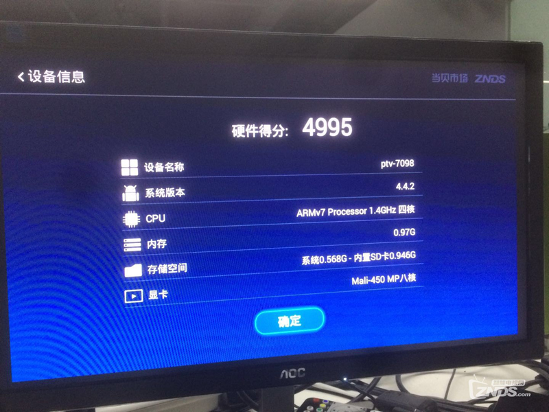

将机顶盒重新插回显示器上即可看到当贝桌面,进入当贝市场后的跑分情况如下:
浙江移动九州PTV-7098

接着与机顶盒针脚连接,如图所示:
浙江移动九州PTV-7098

2.df
注释:查看U盘路径
