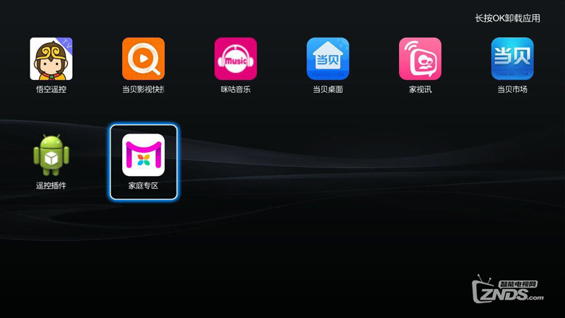

1、打开魔百和cm101s-2后,切换到“综合”页面打开“我的应用”;
陕西魔百和cm101s-2

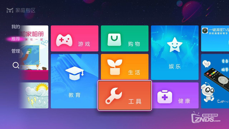

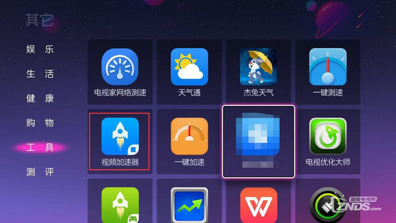

2、进入后选择“家庭专区”打开,往下翻切换到工具分类点击进入;
陕西魔百和cm101s-2
陕西魔百和cm101s-2

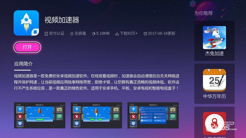

3、在工具分类下找到“视频加速器”这款软件,点击安装后并打开;

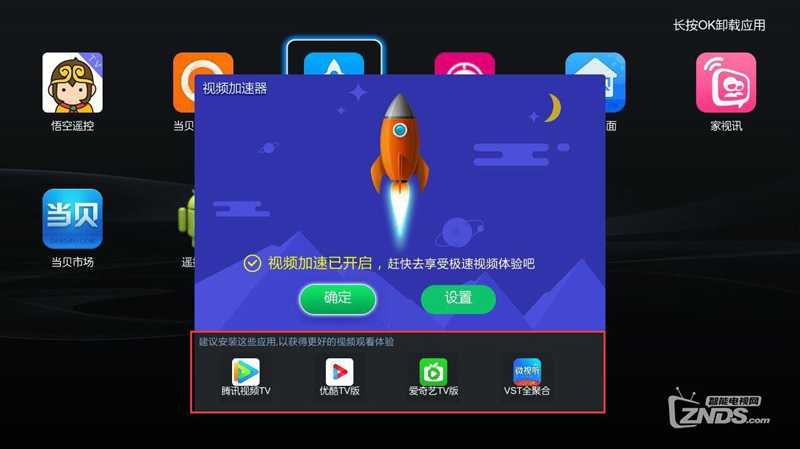

4、打开后选择“开启加速”后等待几秒钟,就会出现一栏提示,推荐安装应用栏,此处会随机刷新推荐应用,看到“当贝助手”后安装并打开(注意!!由于我这里已经安装过所以不显示当贝助手了,如果你打开时没有出现“当贝助手”那么把这款软件卸载重装再打开直到看见为止)

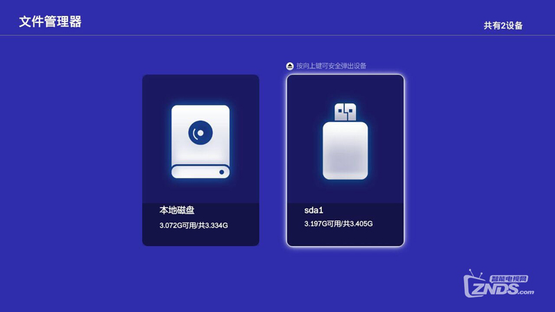

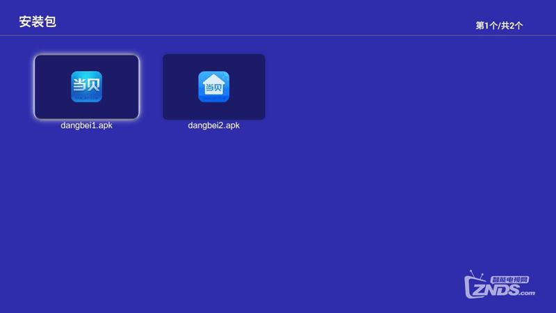

5、当贝助手安装完成后打开,然后将U盘连接魔百和cm101s-2的USB接口,选择“文件管理”后找到U盘进入,点击安装包会看到已经拷贝好的当贝市场和当贝桌面,点击安装即可!

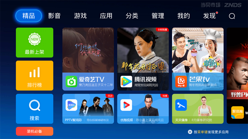

6、当贝市场安装好之后,就可以随意在魔百和cm101s-2里面安装你需要的第三方直播、点播、游戏等应用,例如:影视快搜、银河·奇异果等!
