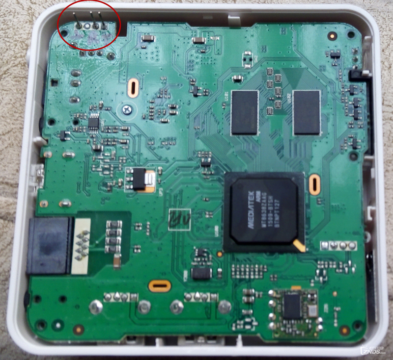

2、拆开
安利VT-E03M盒子,去掉盒子底面4个橡胶垫,拧下4颗螺丝,抠开上下壳,如下图:
安利VT-E03M
图上红圈处有4个焊盘(上图是改造以后照的,原来没有插针)。经测试,这就是与盒子通讯的串口。从左往右分别是:地、5V、RXD、TXD。5V电源不用,所以只在其余3个焊盘上焊了插针;

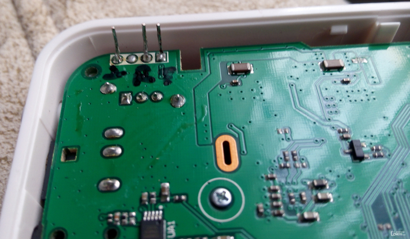

最难的就是在这3个焊盘上焊接插针,这需要有一定的动手能力,对于电子爱好者来说又非常容易。焊好插针,剪成适当的长度,并用万用表检查3、4插针,不能对地短路。如图上所示。

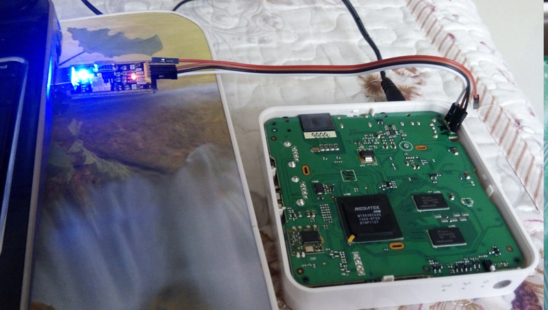

将USB转TTL电路板用连接线与盒子的插针连接好,然后插到电脑的USB接口上。U盘插到盒子的USB口上,盒子插上电源,但不要打开电源开关;
电路板         盒子插针
地   -------------  地
RXD  ------------- TXD
TXD  -------------  RXD
安利VT-E03M
电路板pl2303芯片的在win10下可自动安装驱动,CH340G芯片的需要安装所带的驱动。

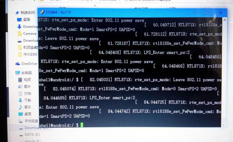

4、驱动安装好之后,打开计算机设备管理,找到串口号(CH340G芯片的是COM4,pl2303芯片的是COM3),运行PuTTY打开对应的串口,波特率采用115200。点击“打开”,此时为黑屏窗口;
安利VT-E03M
安利VT-E03M
5、打开安利VT-E03M盒子电源,putty界面会显示一些开机信息,等到盒子启动完成,信息暂时稳定;
安利VT-E03M

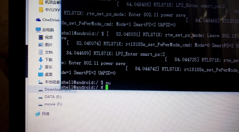

出现类似这个界面,有$符号的命令行。
6、输入命令,以下每行是一行命令,注意是小写字母,输入完后按回车,后面的汉字是说明,不用输入。输入命令过程中窗口里不定时出现一些信息,不用管它,按回车出现命令提示符可重新输入命令;
  • su  取得更高权限,不然不能拷贝文件。回车后,提示符变成#

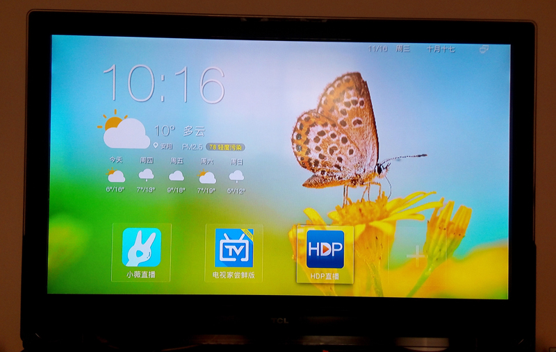

安装完后,可恢复盒子,连接电视,启动后可看到已安装的应用,如下图:
安利VT-E03M
安利VT-E03M
安利VT-E03M

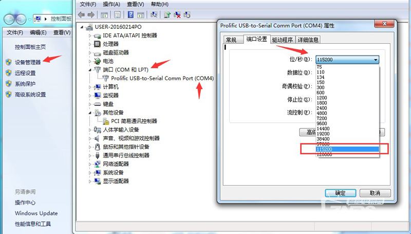

安利VT-E03M
安利VT-E03M

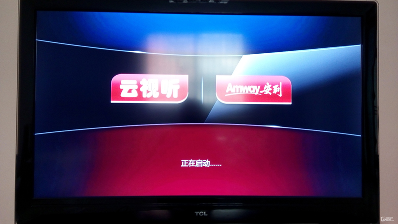

安利VT-E03M

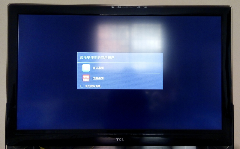

安利VT-E03M
安利VT-E03M
安利VT-E03M
