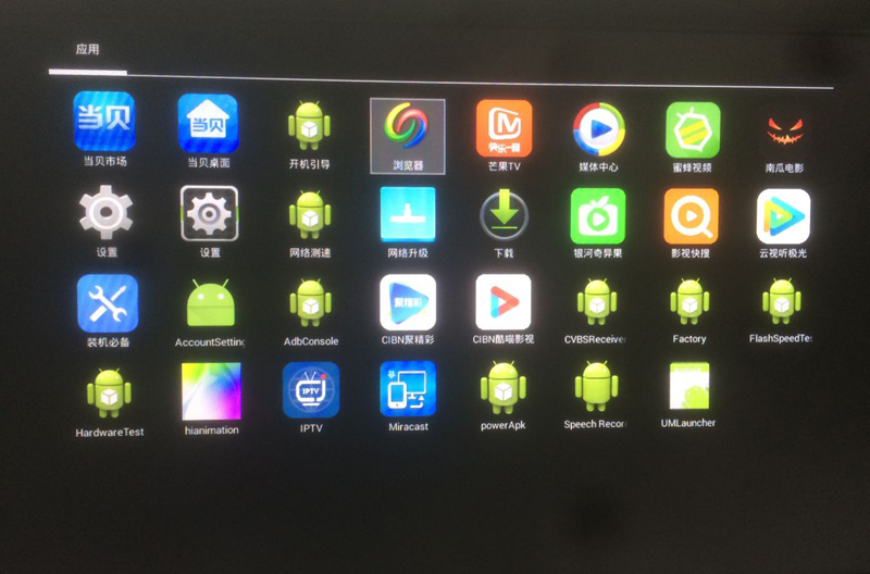

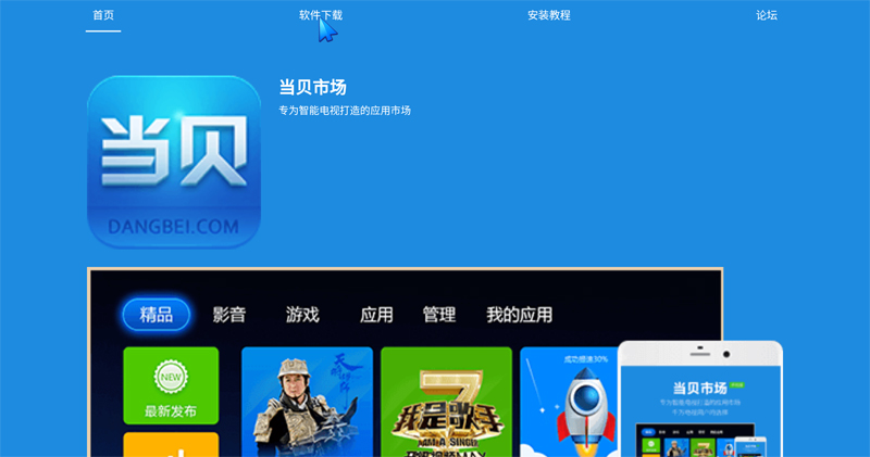

一、将键盘连接河北移动咪咕MG101机顶盒,然后在应用里找到自带的浏览器并打开,输入当贝市场官网:www.dangbei.com并进入;
河北移动咪咕MG101

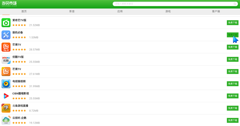

二、进入当贝市场官网后,点击【软件下载】,然后找到【装机必备】并安装;

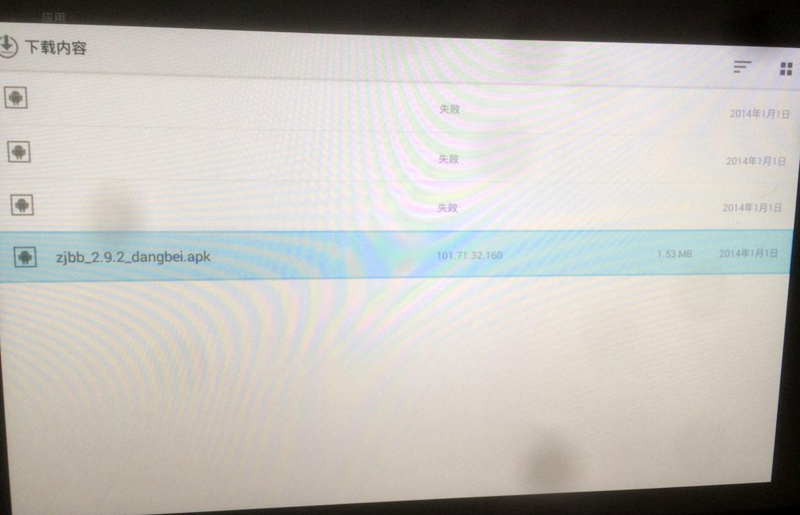

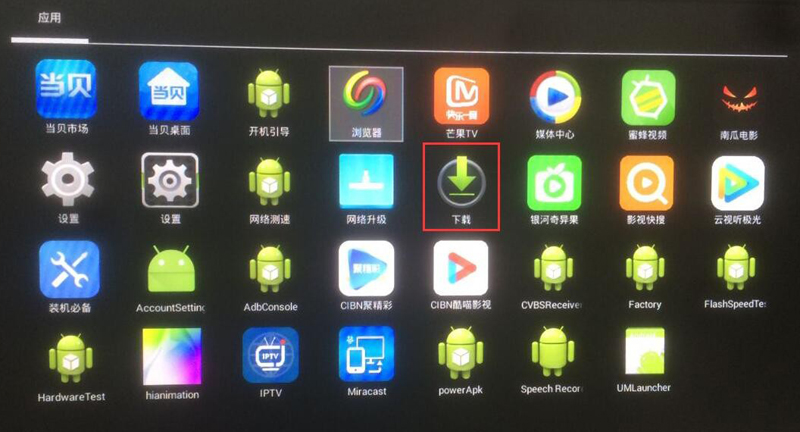

三、装机必备下载安装完成后,然后键盘操作alt+tab切换到应用,找到【下载】,进入后会看到下载内容,点击装机必备进行安装即可;

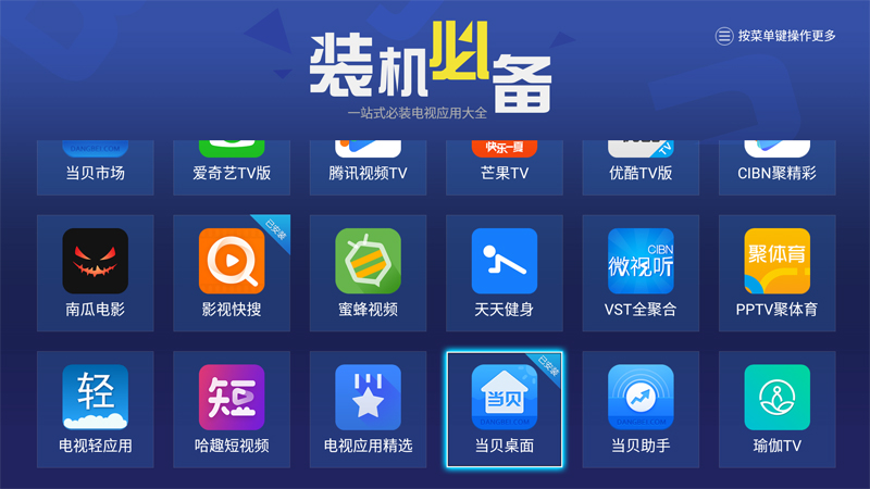

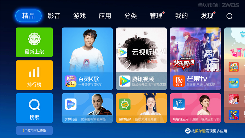

四、打开装机必备后选择安装“当贝桌面”和“当贝市场”安装完成后打开当贝桌面,然后找到当贝市场就可以下载安装其它应用了;例如:影视快搜、银河·奇异果等!
